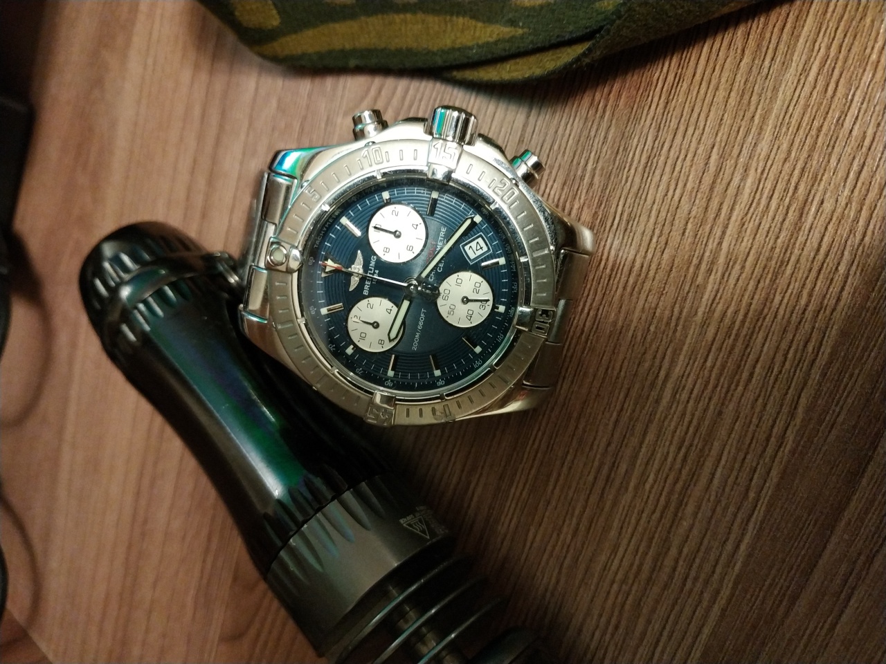

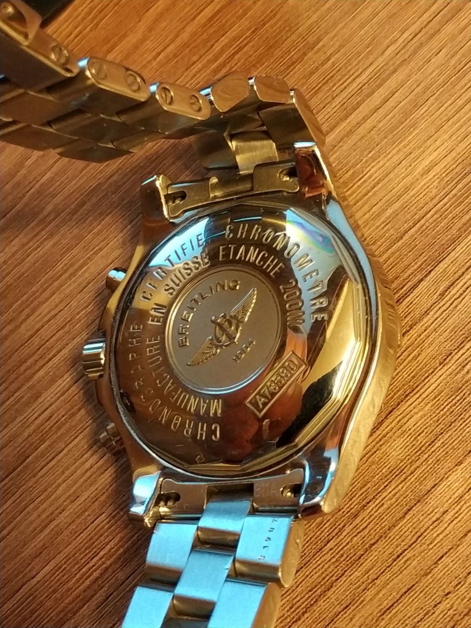

asket32420 19.02.2020 18:43
Заболел мой брайтлинг кольт...
Вложений: 2
Приветствую
Пациент: Кольт хрон кварц а73380
Вложение 2875556
Вложение 2875557
Внезапно остановился и все: хрон работает, часы нет
В теме о его приобретении мной тут писали, что скорее всего батарейка.
Пару дней назад занес в сервис (обычный простой сервис, но не паршивый), Открыли крышку - 1,48В на батарейке! ставим новую - естественно 0 реакции. Хрон идет также нормально.
впервые сталкиваюсь с неисправностью таких часов, поэтому нужен Ваш совет (были бы сейки - купил бы новые, а эти закинул в ящик на веки вечные)
в этом сервисе мастер чет там осмотрел и говорит: ремонт будет стоить 10т.р.
Ценник небольшой и впринципе устраивает, но я начинаю спрашивать в чем причина.
Мастер говорит, что есть несколько возможных вариантов, если сделает - 10тыр. с меня, если нет - ничего платить не надо... немного напрягаюсь
Продолжаем разговор:
- наверное оборвалась катушка
- тогда почему хрон работает?
молчит
- возможно еще вода попала
- в последний раз плавал в них в бассейне 3 недели назад
молчит
В общем подскажите есть ли какой-то проверенный форумный (или не очень) доктор по брайтам: чтобы надежно, без "клубничного воздуха в шины" и не очень дорого?
Или вообще че с ними делать и как быть?
Приобретал тут в барахолке с полгода назад, ходили исправо. Ударить, конечно мог, и уронить тоже, но в пределах разумного, никакого хардкора, вины с себя не снимаю.
пересыл для меня не проблема
заранее спасибо
