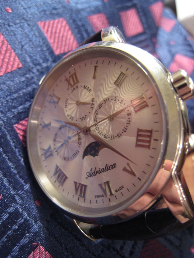

Часам 4 месяца, рискнул поменять батарейку в несертифицированном сервисе (влом было ехать через весь город) но проверка показала, что батарейка в кондиции. Обращаться в гарантийку со следами вскрытия часов, как Вы понимаете, бесполезно.

Прежде чем эл.блок менять. сначала надо стрелки посмотреть, чтоб ничего не касались, тем более их много. А так-же циферблат. чтоб не был смещен и про колесную систему не забыть. Если что-то где-то трется, вот и будут часы отставать. Чтоб сбилась точность именно в эл.блке - это очень редкая причина, можно сказать, исключение из правил.

По фото конечно трудно судить, но мне кажется, что смещен циферблат. Маленькие стрелки, вроде не по центру отверстий в циферблате.

А где гарантия, что они на витрине несколько лет не простояли?
Сообщение от Trops Посмотреть сообщение
У кварцевых хронов частая беда, затирание стрелок об циферблат, со всеми вытекающими последствиями
У этой машинки малые стрелки календарные, так что не в этом тут дело...
