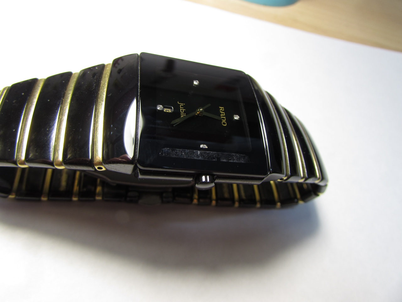

Добрый день!
Принесли Rado ref.152.0335.3. На стекле изнутри полоска, т.е. видно, что краска со стекла отслоилась. Следы ударов, сколы и т.п. отсутствуют. Изнутри механизм в идеале, следов воды нет. Клей, которым приклеено стекло под микроскопом везде цел. Я такого никогда не видел(и не знал что так может быть!). Кто-нибудь встречал такое, и возможно ли что-то сделать без замены стекла?

Есть мысль, что это либо дефект покрытия, либо дефект клея
Я эти часы знаю уже три года, это и удивляет...

Отчего это произошло, можно только гадать. Возможно ,то что это случилось именно около головки не случайно. Мне попадалось такое на Sкagen и еще на каких то. Я особо не пытался что то делать.Думаю ,что это не лечится. Просто менял стекло.
Сейчас подумалось, что можно попробовать нагреть довольно сильно этот участок.Может заплывет

Та же проблема, что на поздних Электрониках. Клей со временем становится твёрдым и отрывает покрытие от стекла.

Вас клиент не обвинил ?
Нет, клиент претензий ко мне не имеет. Вообще он в них на рыбалке был, рыбу руками ловил. Но сам факт! Конечно несерьезно сравнивать со Скагеном и Электроникой, т.к. это совершенно другой класс качества изготовления. Просто мало уже таких вещей, которые меня в ступор вводят, а это именно тот случай. Я отремонтировал за всю жизнь наверное Камаз Радо, и думал что такого с ними не может быть по определению...
