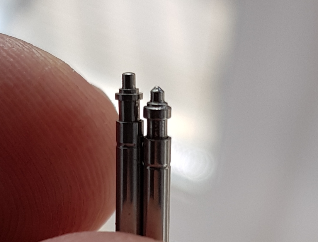

Сравнение оригинальных шпилек (спрингбаров, ушек) Breitling 22mm от браслета и ремня

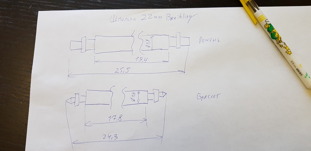

Замутил сравнение, в отдельную тему, чтоб новички не рыскали по темам о ремнях и браслетах. может кому пригодится ..
Забавно, что помимо разных концов (острый нос у браслетной и тупой у шпильки для ремня/каучука) у них и длинна разная. Размеры на эскизе.
По личному опыту :
Если установить шпильку от браслета на ремень - он снимается просто руками, зажав шпильку через ремень пальцами и сдвинув к любому уху часов. Довольно ненадежно выходит, есть шанс часы потерять, особенно при интенсивной эксплуатации (активный отдых и тд)
Хотя я носил так неделю на свой страх и часы не потерял
Шпильку от кауча на браслет вообще не поставить, так как пока один конец не утоплен в отверстие часов - другой не сжать так, чтобы спрингбар зашол между ушей... с ремнем он заходит только из за возможности перекоса ...
Таким образом если хотите менять периодически браслет на ремень и обратно - иметь 2 комплекта спрингбаров совершенно необходимо
Отмечу еще интересный факт - если у вас часы на браслете и вы докупаете каучук (или наоборот) ваша радость будет омрачена тем, что в комплекте к оригинальному ремню оригинальные шпильки не идут
С браслетом думаю таже ситуация. Видимо в брайтлинге считают, что купив оригинальный аксессуар вы устанавливаете его в сертифицированном СЦ где шпильки в наличии всегда. НО ! Не на тех напали. В питере я обзвонил всех дилеров брайта, шпильки нашлись только в консуле, в количестве , внимание : 5 штук для браслета и 3 для ремня
Зы - кто знает их рефы - просьба отписать здесь, для полноты картины ..

Сталкивался с этим, часы изначально были на каучуке, прикупил браслет к ним и запарился искать шпильки родные, другие никакие не подошли

Сообщение от MegaZur Посмотреть сообщение
520.XX для ремешка и 520.XX.1 для браслета, где «XX» - это ширина.
Инфа отсюда.

на моих вообще неправильные какие то, мб в местном консуле всё ж пара для кауча завалялась.

Сообщение от dmitrijshulc Посмотреть сообщение
Если не найдете, то на Ибей и на ремни и на браслеты всегда есть.

Сообщение от Vovarez Посмотреть сообщение
купил, те, что с 1-й ссылки. в конце мая приедут наверно.
Да, шпилька странная, не очень на ориг похожа. Собственно совсем не похожа У меня было всего 2 брайта, и 3 комплекта брайтовских шпилек я в жизни видел - все были как на фото в первом сообщении, с канавкой на трубке и таким здоровенным массивным ободком для зацепа шпилькосьемником..
А по ссылкам ебея кстати тоже без канавок, но концы правильные, православные. Пишут что ориг. Врядли врут, видимо их тоже несколько версий
для бралета 2тр с доставкой , а для ремня 600р
Да уж 3100(с доставкой) за шпильки, которые в сервисе стоят 100 рублей за штуку. Если у кого есть, куплю за 2000(по 1000 за штуку) для браслета.
672 р. ценник вышел. оригинал, нет, не важно, главное, чтоб обеспечивали надёжность при ношении. посмотрим, других вариантов не было.
на браслет тоже отдельно? в комплекте не идут?
либо обычные, которые есть оставить. 2 пара имеется каких то
Наверное не врут в том плане что качественные и Швейцарские для Брайта, как у этого продавца.
А те, что стоят в часах с обжимом на трубке, дешевле 30 баксов в состоянии б/у я не видел, а новых вообще нет.
Так что, если хочешь оригинал, то только в официальный сервис.
