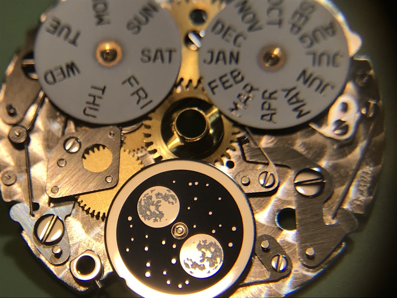

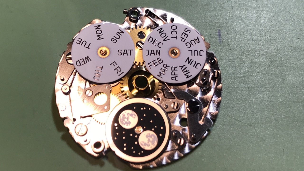

База то, конечно, простая: 2824-2, но модуль реализован интересно, смонтирован на своей платине и крепится к циферблату. И уже потом ставится на механизм в сборе с циферблатом.
В СЦ говорят, что при репассаже их не обслуживают.
А я не нашёл мануал на этот модуль. Вот думаю, стоит ли его трогать вообще ?

Не-а. Мазать там нечего. Следов заводской смазки так же не было обнаружено.
Единственное вращающееся колесо - его смазал. Все остальные детали - переключающиеся.
Результат: модуль не грузит механизм, даже при переводе даты и так далее - амплитуда 317 градусов.

Я так и поступил: изучил модуль и пришёл к выводу, что смазка там - лишнее при условии переключения раз в сутки. Но колесо от которого все переключается - все же смазал. Под микроскопом - на рычагах смазки не было.

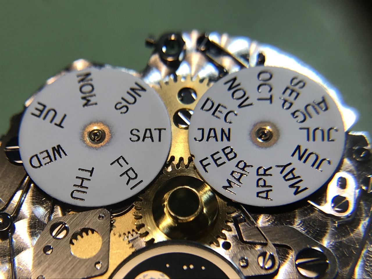

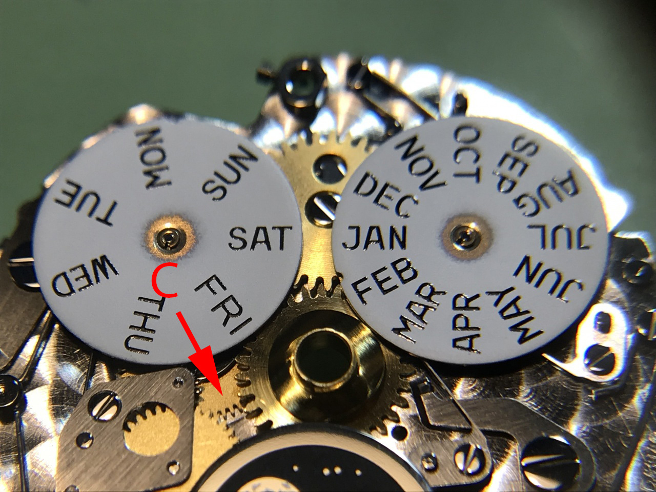

Единственное, на что хотел бы акцентировать внимание тех, кому придется столкнуться с этим модулем:
1. правильнее сначала снять модуль с механизмом вместе с циферблата, хотя я сначала снял механизм..
2. при разъединении механизма от модуля колесо даты А выходит из зацепления с часовым колесом и свободно удерживается только за счет дисков календарей.
при этом пружинка фиксатора колеса даты В соскакивает с колеса А.
3. при сборке необходимо сначала соединить механизм и модуль, затем поставить пружинку В надлежащим образом и проверить функционирование всех календарей.
4. установить циферблат.
это если вы не разбираете сам модуль. при разборке видимо правильнее все собрать и потом только установить диски, при этом все будет хорошо видно.
вращение от суточного колеса передается на колесо С. вот его ось и смазывается. все остальное в модуле переключается.

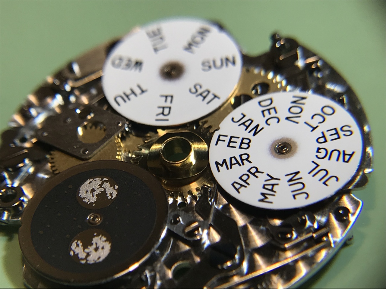

Сообщение от dmvt1 Посмотреть сообщение
...Самая большая проблема в таких модулях - снять числовые диски. Оськи тоненькие, а напрессованы насмерть.
Дима, не знаю как с Улисс нардэн, но здесь все проще: снимаются втулки похожие на колодку волоска (их видно на фото). и все.
