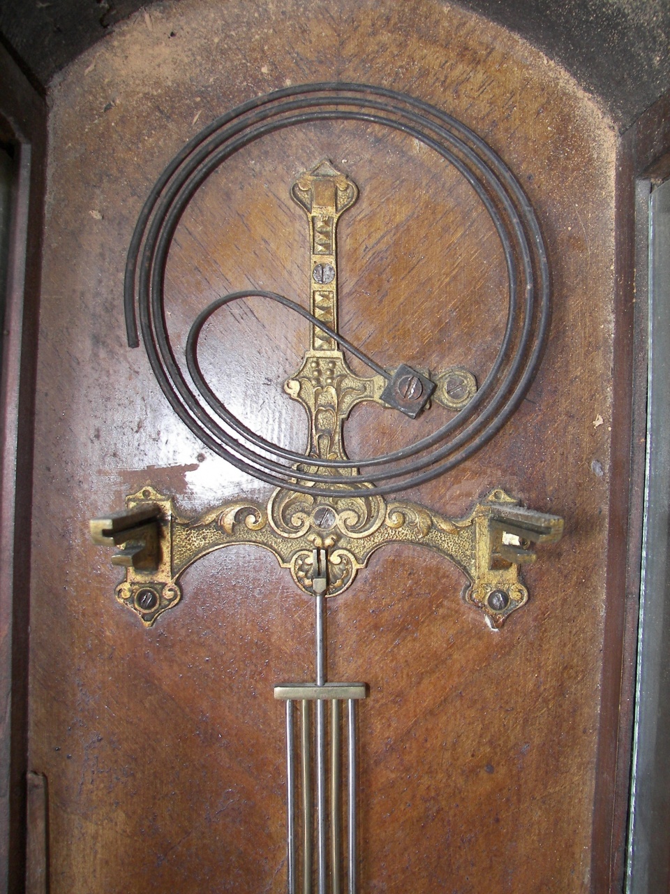

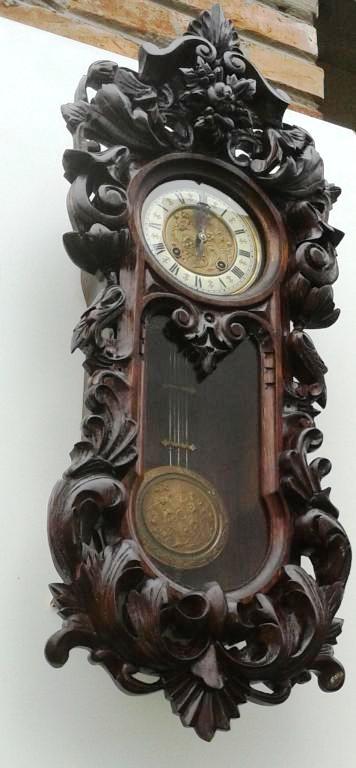

Достались интересные на мой взгляд часики в корпусе "серпентайн" Фирмы-производителя часов Thomas Haller A.G. В удручающем состоянии(умирали в курятнике).Думаю 1900 год+-.Кто,что скажет по этому поводу.Ценность.Может у кого есть фото короны от такого корпуса.

Добрый день.
У меня есть похожие. Вот фото:

Сообщение от serenkiy34 Посмотреть сообщение
Хорошие часики.
Ничего удручающего не наблюдаю.
Корпус выглядит вполне прилично.
Следов жучка не видно.
Всё остальное легко восстанавливается.
По короне я бы ориентировался вот на такой вариант.
Разумеется резьба должна быть в одном стиле с резьбой на Вашем корпусе.

Механизм noname - уважаемые коллеги не смогли определить производителя, ибо клейм не нашлось. Вот он:
Спасибо.Фото короны пригодится.Там верх корпуса съели жуки,рассыпался.Фасад живой,слава Богу.Придется корону с плинтусом резать.Вторые часы в таком корпусе попадаются.И все с механизмами менее известных производителей.Первые-Якоб Мюллер.Такое впечатление,что Беккеры и ему подобные не делали в таких корпусах.Может я и ошибаюсь.Во всяком случаи часы не частые и заслуживают на вторую жизнь.

Да,бывает.В любом случаи механизм хорош!Спасибо.
Ну отчего же?
Беккер тоже делал в резных корпусах, но мало.
Вот например.
Вероятно при большом производстве это было не очень рентабельно. Ручная работа, долго и дорого.
Поэтому чаще всего часы в таких корпусах попадаются без клейм.
Отсутствие клейма,думаю не снижает их ценность.Ручная работа всегда в цене.Думаю 50$ потрачены не зря.Есть такая корона.Думаю будет не плохо.
Да Вы правы,вот Беккер в резном"охотничьем"корпусе
