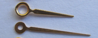

Доброго дня всем. Если ли способ отремонтировать расшатавшуюся минутную стрелку? Износ отверстия под триб.

Сообщение от rewerlin Посмотреть сообщение
стягивание ничего не дает. Или все равно болтается или просто не налезает на триб.
Ничего не понятно. У Вас на фото два разных комплекта стрелок. И диаметр посадочного места для них разный. Стягивание всегда дает хороший результат, если только стрелка не лопнула, ну то есть нет радиальной трещины...

Да уж и не знаю что делать. Раньше если такое встречалось на малогабаритных часах, проблема хоть с трудом но решалась. С такими отверстиями без косынки, ободка с низу всегда была проблема. Посадочное место узкое, любой дефект сразу сказывается на устойчивости стрелки. Но вот в наручных с таким пока впервые сталкиваюсь. Насчет картинок, я имел ввиду именно минутную стрелку, без ободка с низу.
Стягивал и под овал и полностью по кругу суживал. Нет, не стоит на месте. Клей вообще дает временный эффект, если сильно стрелку не потревожить. Пока в тупике... Стрелка не лопнута, без трещины. Не знаю как вы такую проблему решаете

Чаще всего я делаю так: переворачиваете лицевой стороной вниз, затем отверткой, буквально только усилиями пальцев, выдавливаете радиальные лучики, как у звездочки. Делаю я это под микроскопом, так ничего не повредишь. И без чрезмерных усилий! Но! Стрелку с правого фото не посадить на посадочное место, где стояла стрелка с левого! Может у Вас из-за этого проблема, тупо стрелка не та?

Да, спасибо, но вы будете смеяться, так я тоже делал. Только не под микроскопом а под радикальной лупой. Ничего не вышло к сожалению. Думаю уже про триб, но он вполне себе без повреждений. А вот про трудности такого ремонта сразу вспомнил про малогабаритные стрелки под часы. Про посадочное место оно родное а фото просто лишнее загрузилось, не обращайте внимания. Да видимо придется элементарно хотя бы временно чем то. Кстати когда клей капаешь не на само отверстие а на триб а потом насаживаешь стрелку, то уже жестче сидит. Видимо придется пока так оставить...

Забудьте про клей. Либо пробку в отверстие стрелки ставить, либо грамотный обжим, либо новая стрелка. Триб здесь вообще ни при чём...
