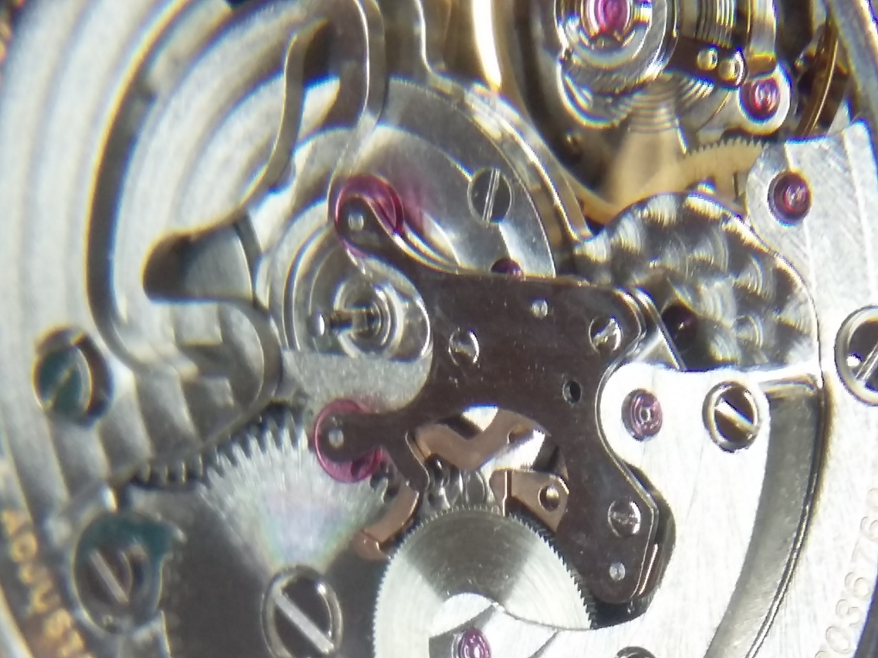

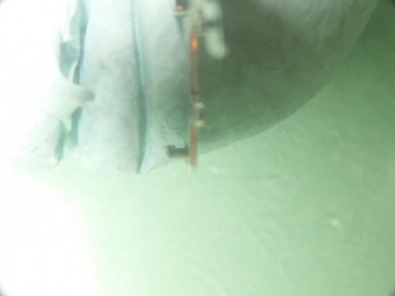

Не эффективная работа автоподзавода IWC 80110
Автоподзавод работает, но запаса хватает на часов 12-14 (при носке часов на руке)
На "вертушке" заводит на полную. Имеется люфт груза, но по мостам не шаркает. В чем причина? В стойке груза или все таки в кулачке?
Камни на рогах люфтят.

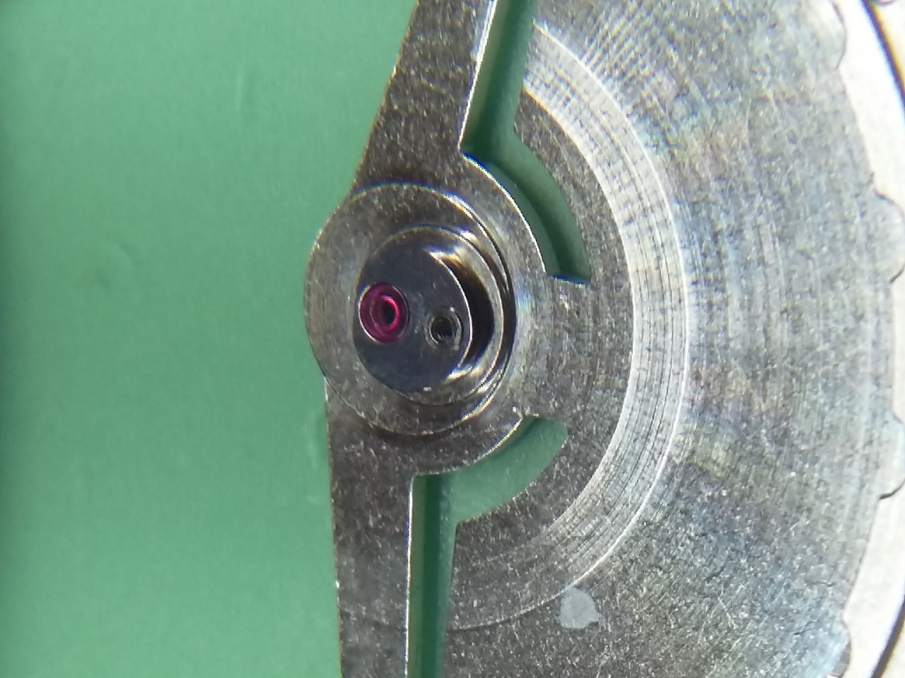

Стойка камня на рогах.
------- ДОБАВЛЕНО ЧЕРЕЗ 28 МИН --------
Причина понятна
