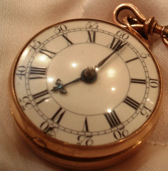

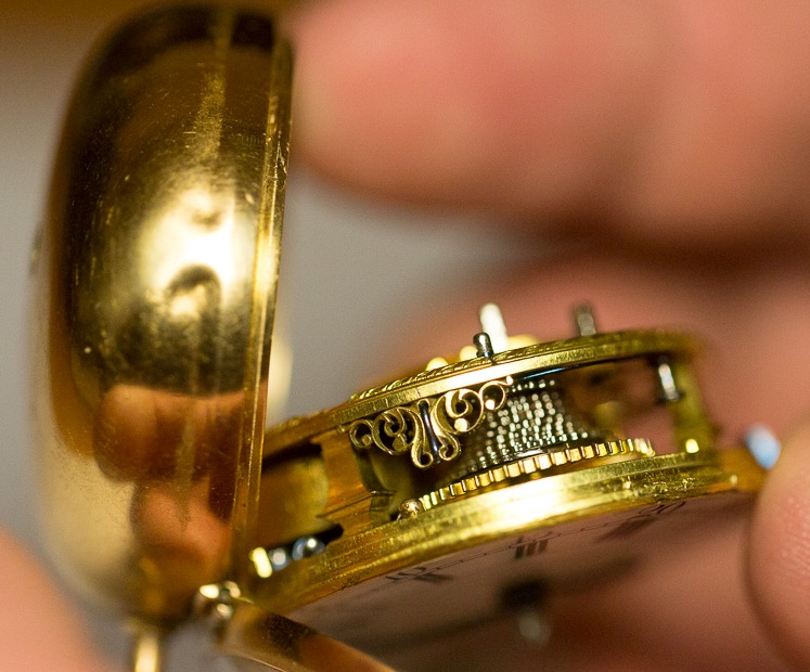

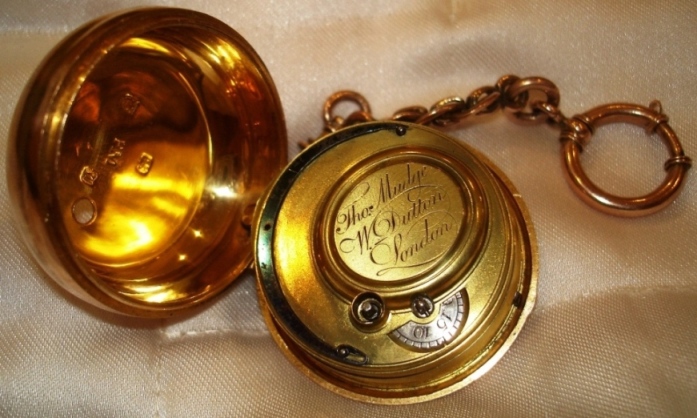

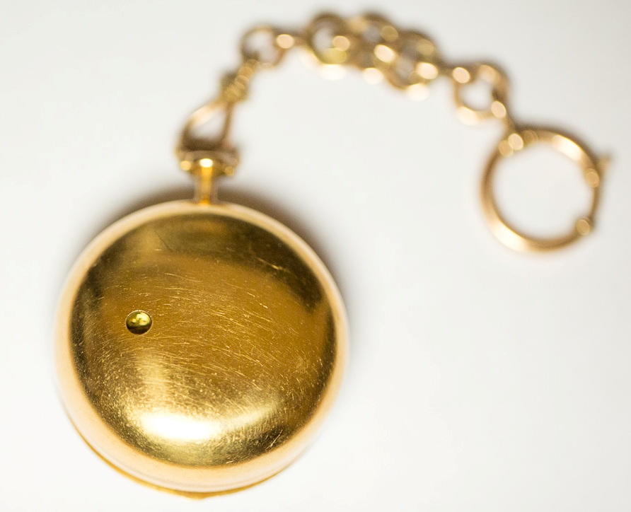

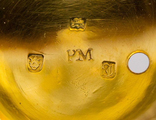

Добрый вечер.
Есть еще одни фамильные часы.
Не на ходу, не на продажу, а просто хотелось бы оценить.
Номер 623, 1764 год, золото, диаметр ~43, циферблата ~38.
Вес ~95 грамм.

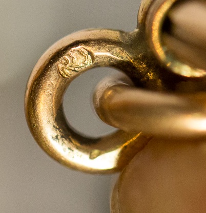

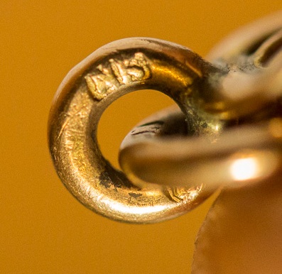

Из цепочки предположительно вынимались звенья (?).
Спасибо.

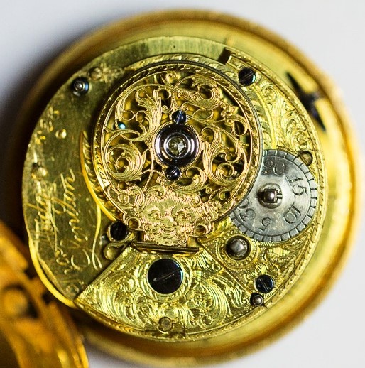

Хорошие часы. Оценивать не буду, но очень возможно что они шпиндельные, а не цилиндр. Сделайте фото со стороны, как номер три, но с противоположной стороны.

Очень похожие ИМХО тут, поэтому и написАл так:
http://www.pocketwatcharchive.com/pocketwatch126.html
И номер даже 620 :-)) и год соседний.

Да, ети цилиндровые без сомнения

Без всяких возможностей и сомнений шпиндельные,видно по фото же!Не хватает секундной стрелки?Циферблат на 60 секунд.По клеймам можно самому определить год производства,во всяком случае корпуса.
А здесь какие? Вроде фото механизмов одинаковые?
Про секундную не знаю.
Год в заголовке указан.

Тоже шпиндель)

По фото ничего не видно. Можно шпиндельные, а можно цилиндривые. А можно и шпиндельные, которые били преработаны в цилиндровые в последствии. Какая секундная стрелка? Вы имеете представу что говорите?
Сообщение от rumpel Посмотреть сообщение
Тоже шпиндель)
Цилиндр!!!!!!

По фото ничего не видно. Можно шпиндельные, а можно цилиндровые. А можно и шпиндельные, которые били преработаны в цилиндровые в последствии. Какая секундная стрелка? Вы имеете представу что говорите?
Цилиндр!!!!!!
Я говорю о циферблате на котором присутствует разметка на секунды. Насчёт второй позиции не стану утверждать, возможно вам виднее
