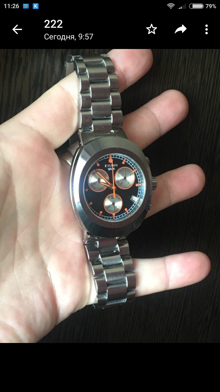

Здравствуйте, чтобы не плодить тему, напишу в этой, тем более вопрос тот же - собираюсь приобрести Rado 541.0638.3, но смущают некоторые моменты
1. Надпись на цифере swiss made вместо swiss (номер)
2. Эмблема на задней крышки слишком затерта.полировка? Тогда почему ref. сохранился?
В общем очень бы хотелось услышать мнение знающих и (или) владельцев данной модели.
И ещё подскажите что за механизм внутри,при приобретении у меня будет возможность их вскрыть и посмотреть внутрь.заранее спасибо

Больше похоже на подделку.
Левый накопитель не такой как должен быть на этой модели последних выпусков.
И надписи на задней крышке должны быть выгравированы, а они у вас штампованы.
Либо это слишком старая модель.
Фото механизма должно все решить.
UPD но исполнение на уровне, вполне возможно что очень старый оригинал.
Нужно фото механизма.

Калибр должен быть ЕТА 251. Модификацию не знаю возможно ЕТА251.274
Если стоит 251 калибр, то должен быть оригинал. Часы полирнули похоже и бестолково полирнули. Модель довольно старая, потому и надписи немного другие. Вместо swiss made, просто swiss. Вообщем вскрывайте и смотрите на механизм.

Вот такая же модель продавалась раздолбанная на ebay.
https://www.ebay.com/itm/RADO-DIASTA...m=322197301886
Обратите внимание на левый накопитель, он на 12 часов.
а здесь на 30 мин.
Ну и на задней крышке надписи выгравированы.
А также на цифере написано swiss 015
А здесь у вас swiss made
В общем, вскрывать обязательно.

Спасибо.попрошу чтобы вскрыл
