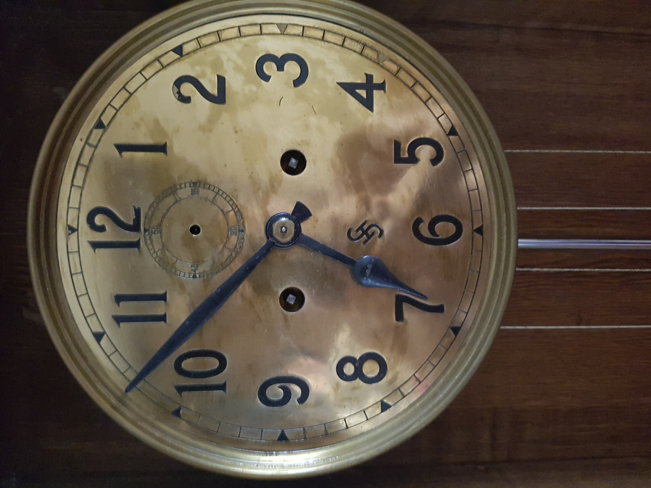

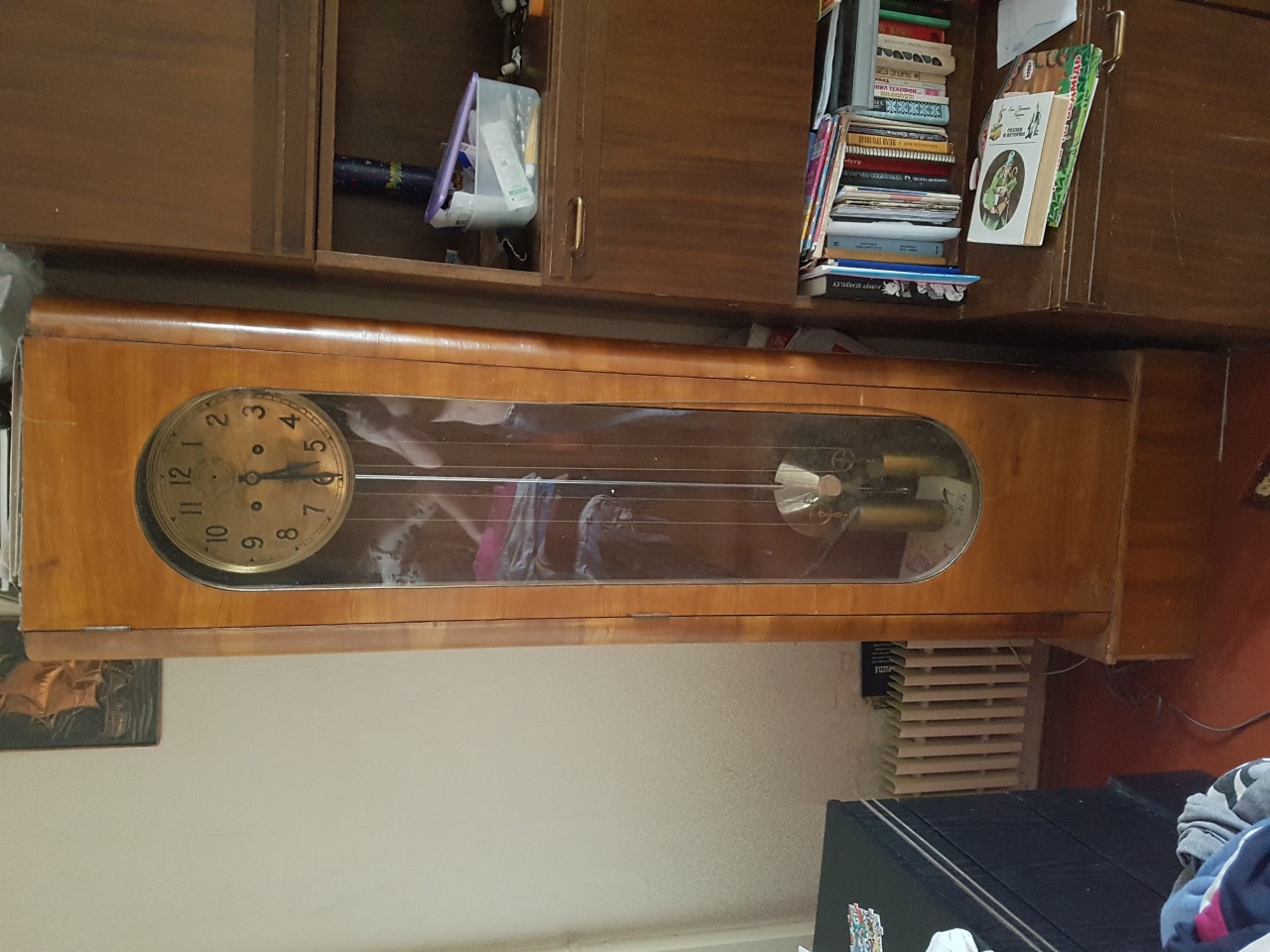

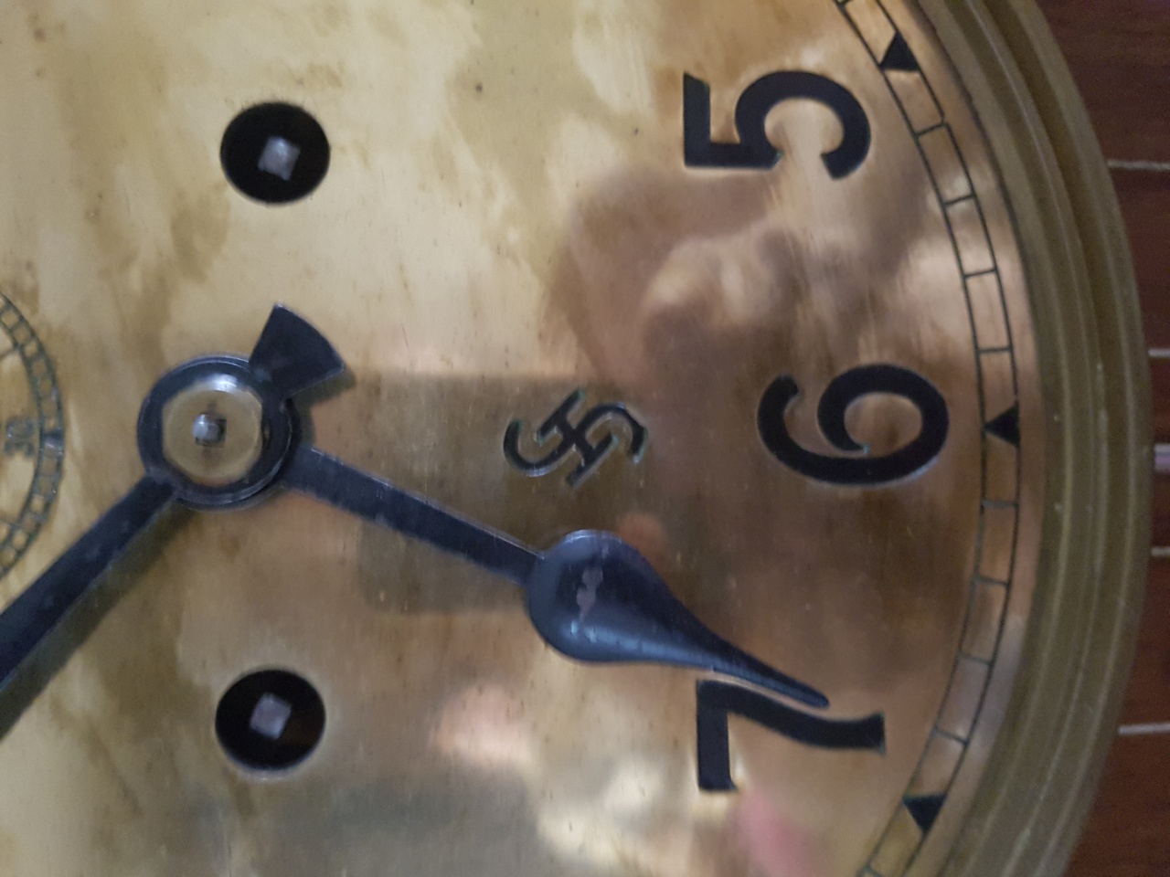

Вот несколько фоток. Часы в рабочем состоянии, завода хватает на сутки. Подскажите плиз что это за часы и сколько могут стоть.

Добрый день!
Это первичные часы-регулятор "Siemens & Halske" (https://ru.wikipedia.org/wiki/Siemens_%26_Halske), примерно 1930х гг. Завода, вероятно, должно хватать на неделю, а не на день. Механизм там очень высокого качества, вероятно, такие часы могут заинтересовать какого-то коллекционера. Но по цене соориентировать сложно, лишь предположу 500-600$.

Жалко что секундная стрелка не центральная , а то я б точно запал.
Ну и корпус слабоват , навершие какое-то должно быть.

Александр, навершия у данных часов не было. Часы из серии конторские. Даже при наличии центральной секунды, думаю мех представлял бы интерес только под переделку. Использовать колёса хода, а платы делать новые. В данном механизме нет боя. Вторая гиря привод группы контактов управляющих вторичными электрическими часами. Хотя как вариант, можно заново изготовить туда всю систему боя, от колёс до рычагов.

Добрый день, посмотрел верх, навершия не было, часы такие как и были. По крайней мере корпус, на счет механизма ничего сказать не могу.

Добрый день. Да, Вы правы, боя в них нет.

Игорь спасибо , Вы спокойно анализируете , а у меня одни эмоции
Даже не обратил внимания на ключевое слово "первичные" в описании Олега.
Ну а такая серьёзная переделка - это только кому делать нечего , это явно не про меня.
По корпусу посмотрел внимательнее , да нет там оглавия , часы выполняют чисто функциональную
задачу , а дизайн корпуса отошёл на второй план.
