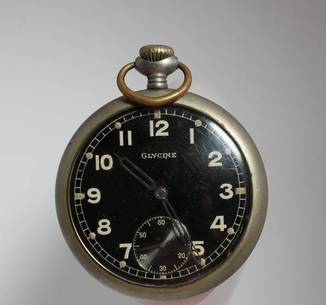

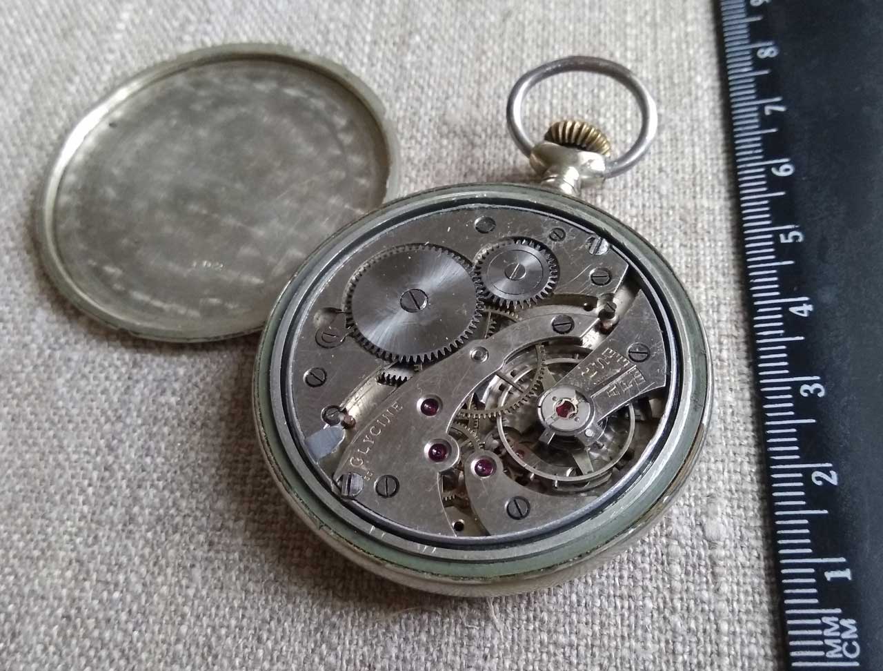

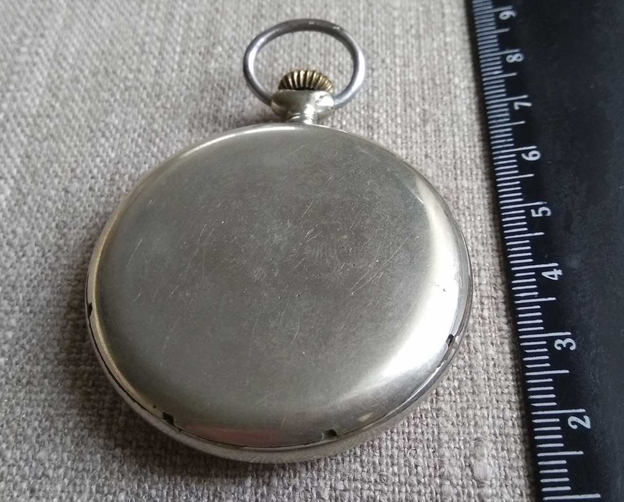

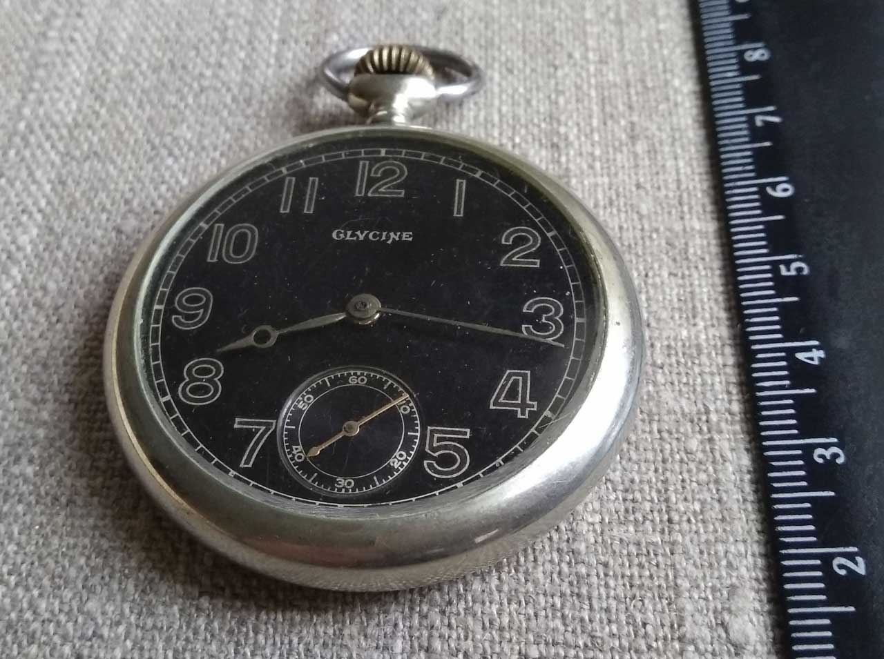

Добрый день коллеги.
Появился у меня такой GLYCINE. Часы на ходу.
Подскажите пожалуйста:
Стрелки точно не оригинальные?
часовая с "яблочком", а минутная как от "пиковых", секундная вообще желтая какая то. Сомнений в неоригинальности стрелок вообще бы не было, да цифры вроде без люма (радия), возможно счистил его кто, а может так и было изначально - может поэтому стрелки такие?
Еще вопрос - я так понимаю это уже не вермахт D.H., а более поздний GLYCINE?
Или все же вермахт? Калибр то - F283. Кстати - на мехе ниже клейма GLYCINE (у крепежного винта) выбито 55. Это год изготовления, или может что-то другое?
Из чего корпус может быть - мельхиор?
Ну и по традиции:
Сколько могут такие часы стоить если продавать? Естественно, с учетом замены стрелок на оригинальные (если все же сейчас они не оригинал).
Спасибо.
С уважением
форумчанин

Точно не оригинальные.
Нет, не DH.
Мельхиор, нейзильбер, или что-то из ряда этих сплавов никеля с медью и цинком.
Пробуйте тысяч 5-8 стартовой цены и аукцион.

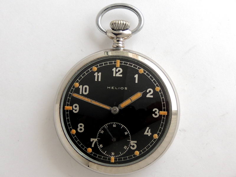

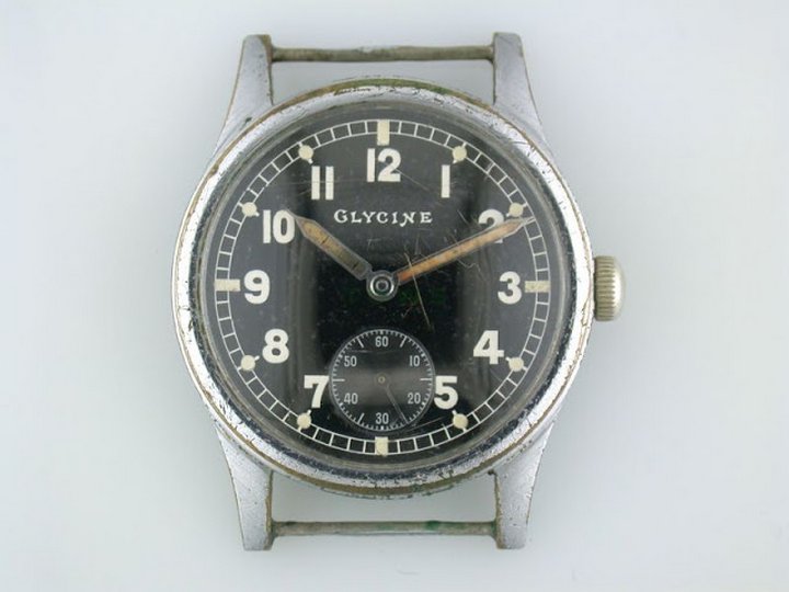

Тогда какие стрелки - нашел 3 варианта, какой правильнее будет?
И я так понимаю - цифры со стрелками придется залить новой светомассой?

ИМХО самые подходящие по стилю - 3 вариант. потом 4-ый и 1-ый (они почти одинаковые, только у 4-го варианта перегородка посередине стрелок, чтобы люминофор лучше держался).

Мне тоже ближе 3 вариант с ажурной часовой.
Осталось только их (стрелки) найти.
