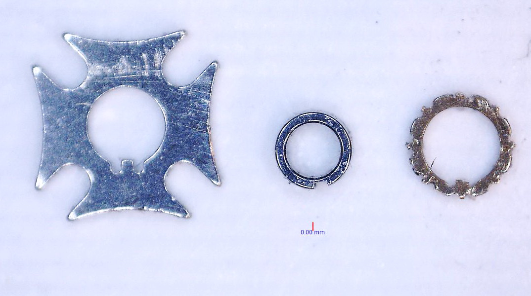

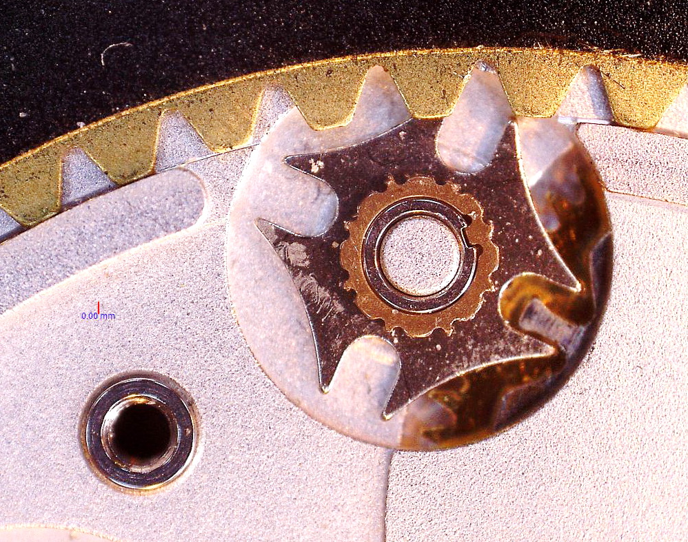

Попался мне механизм от часов "Панарай" Сломано колесо переключение календаря. Предыдуший мастер вычистил механизм удалив все сломанные детали так что определить внешний вид детали оказалось сложным.
Вопрос: -Кто нибудь сталкивался с ремонтом этого механизма? Меня интересует внешний вид сломанного колеса. Достаточно фото.
Заранее благодарю за содеянную помощь.

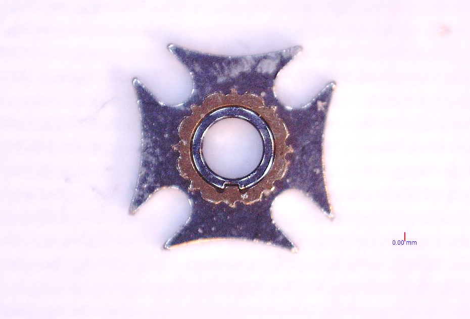

Странно... Я предполагал, что на этом форуме много людей кто занимался ремонтами таких механизмов)))) Придётся в "компасе" строить трёхмерную модель и заново проектировать деталь)))) Скину фото процесса изготовление отсутствующих деталей без знания внешнего вида.... Вдруг кто нибудь столкнётся с такой проблемой)))
Этап 1. Сделать точное фото (без оптического искажения) . Разобрать деталь на составляющие, понять принцип работы и функциональность детали чтобы создать 3D модель (в компасе) и вовремя проекции уже вывести точные размеры детали.
На фото: -Сломанное колесо перевода календарного диска которое состоит из трёх деталей.

По идее на этой втулке должно быть зубчатое колесо достаточно большого диаметра.

я тоже так думаю, но проблема ещё в том что не все детали вообще существуют. Например отсутствует фиксатор диска календаря. И потом лучи должны не только переключать но и пропускать календарное колесо, так как мальтийский крест намертво замыкает вращение переключателя календарного диска и при ручным переводе календаря могут сломаться лучи, как и получилось уже при поломки... Так что лучи не должны быть слишком большими или маленькими. В таких ситуациях я просто строю виртуальную модель в 3D и становиться всё понятно с размерами. Конечно хотелось бы увидеть фото рабочего варианта но недельный поиск в Интернете не дал никакого результата...

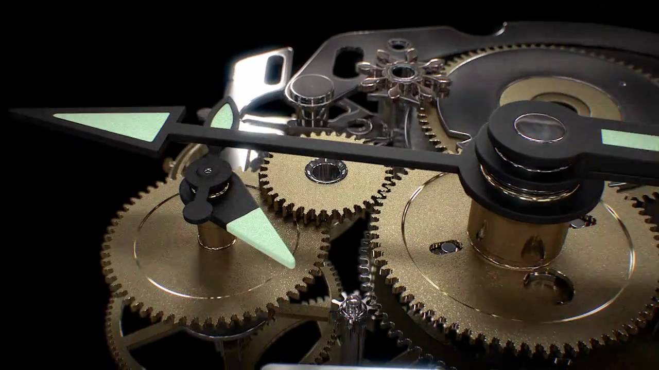

может эта картинка даст представление о форме колеса

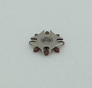

деталь в форме цветочка
вроде как Андрей Бабанин как-то писал, что это колесо слабое место механизма, на вашем месте я сделал бы его усиленным

Да, спасибо за информацию, пускай и запоздалую, я уже высчитал форму и размеры детали. Начал пробные варианты резать. У меня получилось два размера так что сделаю две детали и посмотрю их в работе.
Позже скину весь процесс изготовление этой детали. "Запарное колёсика"))))
Сообщение от korovin Посмотреть сообщение
Оказывается фиксатора вообще нету в этой модели))) Эта же колесо и переключает и фиксирует диск календаря. Вот поэтому оно такое хитрое))) Хотя если честно то не понимаю зачем они так сделали... Есть подозрение что сейчас крупные ведущие часовые компании специально намеренно делают слабые места в механизмах. Таким образом они обеспечивают себя в будущим простыми ремонтами но за большие деньги))) Это уже второй современный часовой механизм который я наблюдал "Панарай" где как и в "Бреге" специально ослабляют места некоторых узлов делая специально неправильные технические расчёты деталей. -Наступила Эра "само-разрушающих механизмов", производитель задумался о перенасыщении рынка и дальнейшем производстве. Миру уже ненужно, чтобы вещи работали вечно, достаточно 3 года)..
