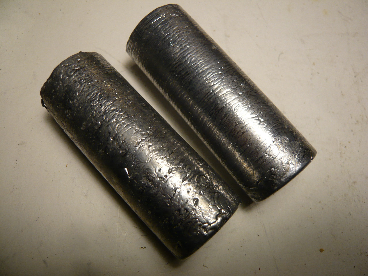

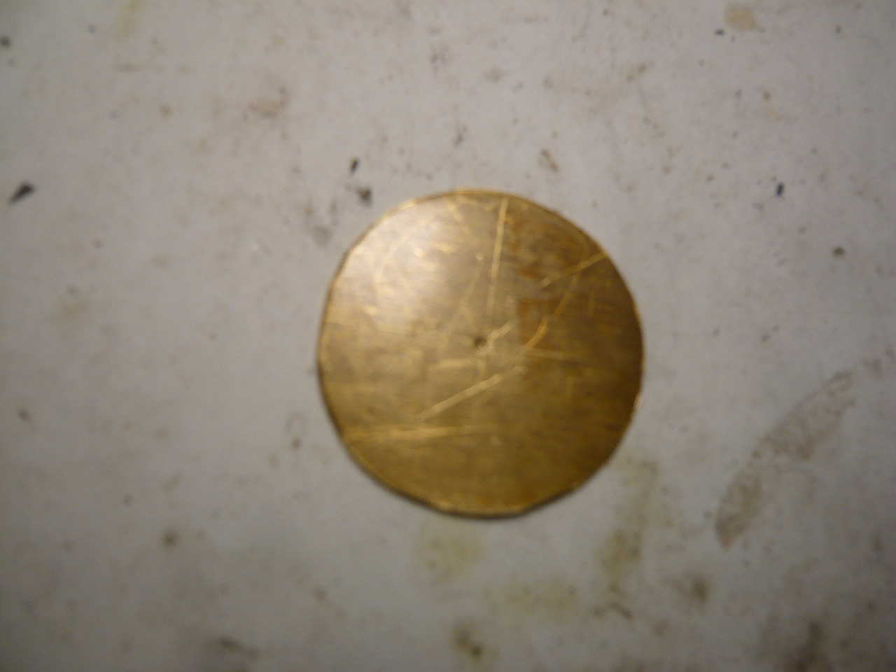

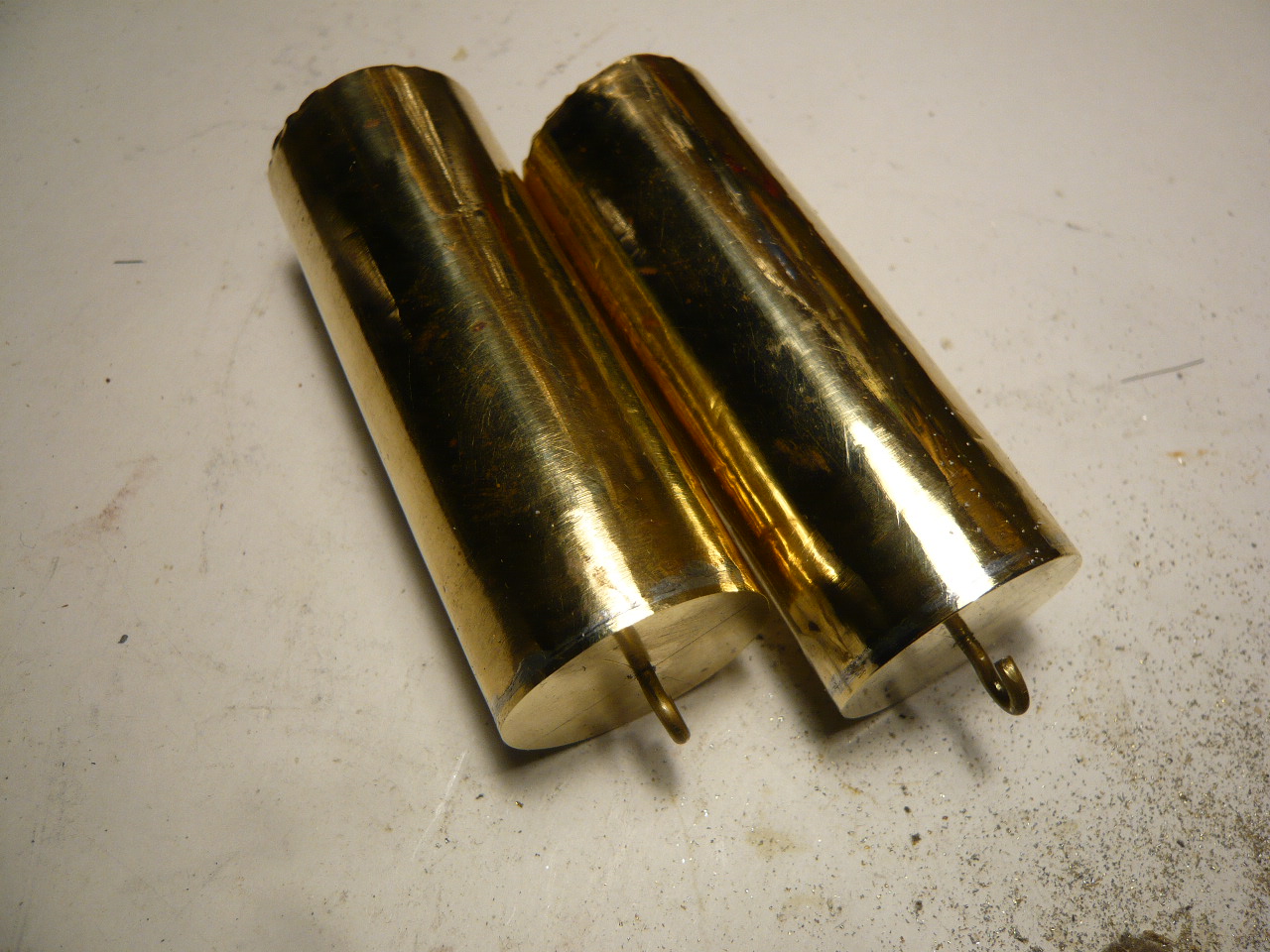

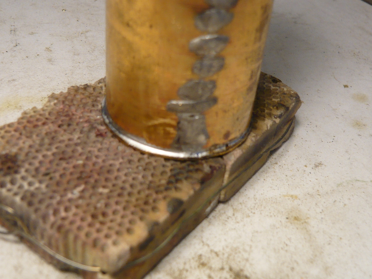

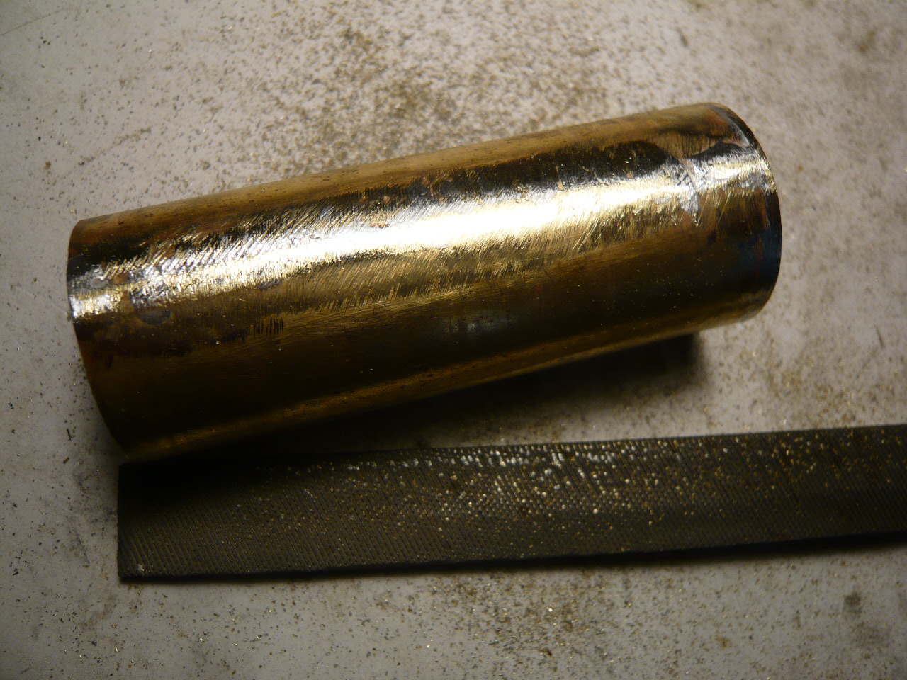

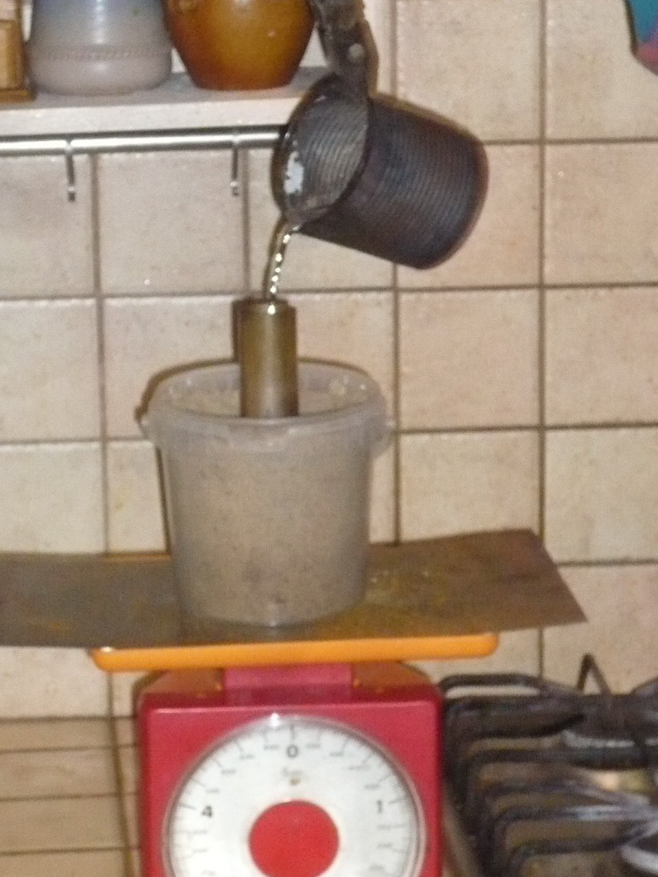

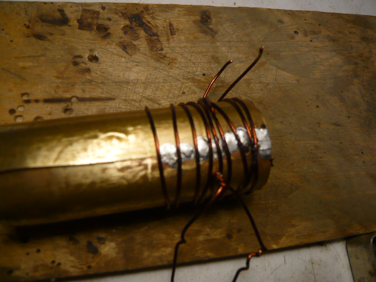

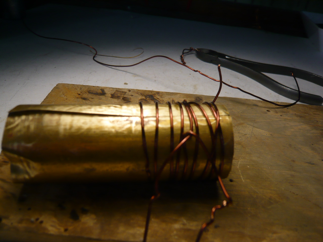

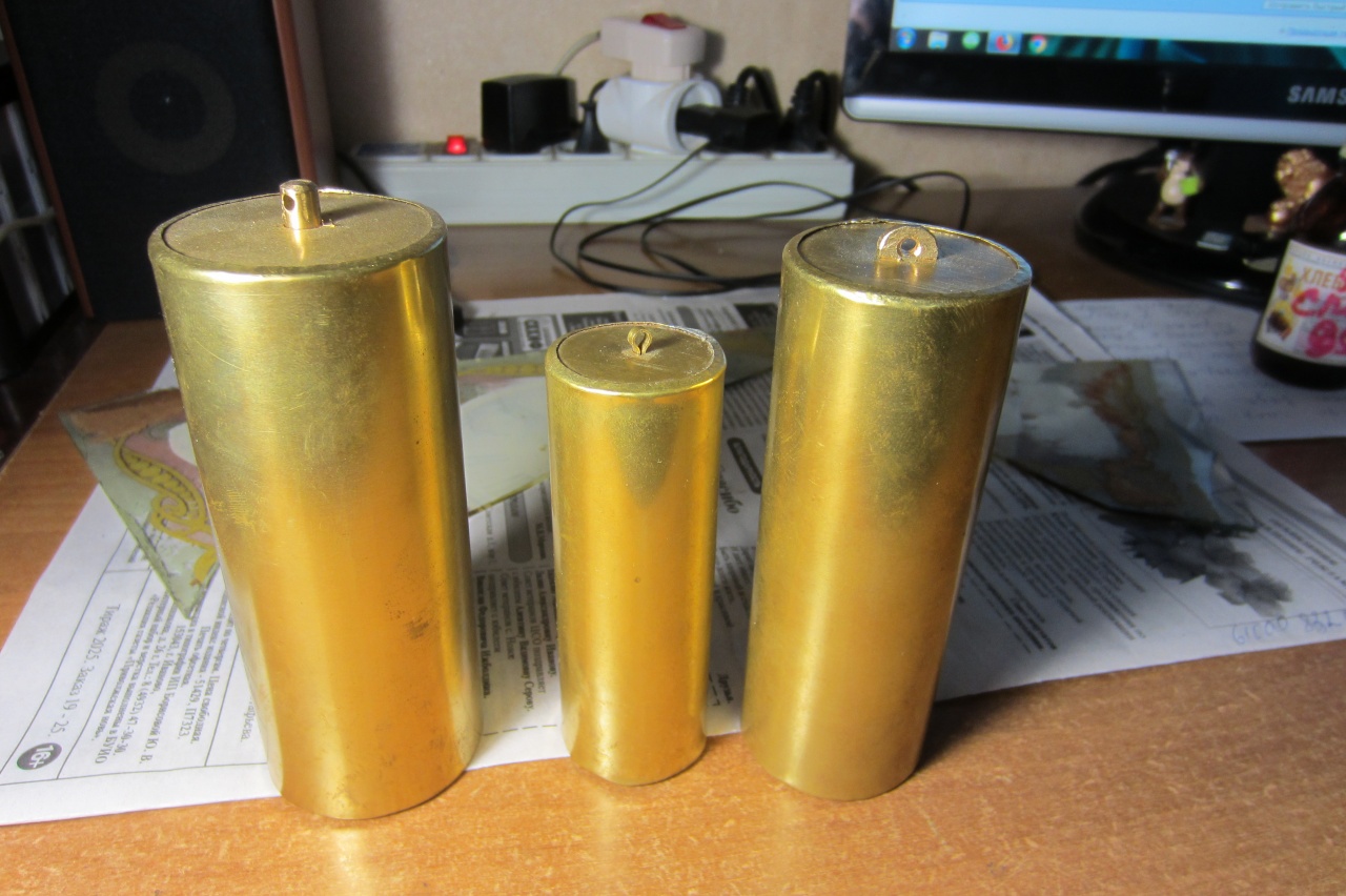

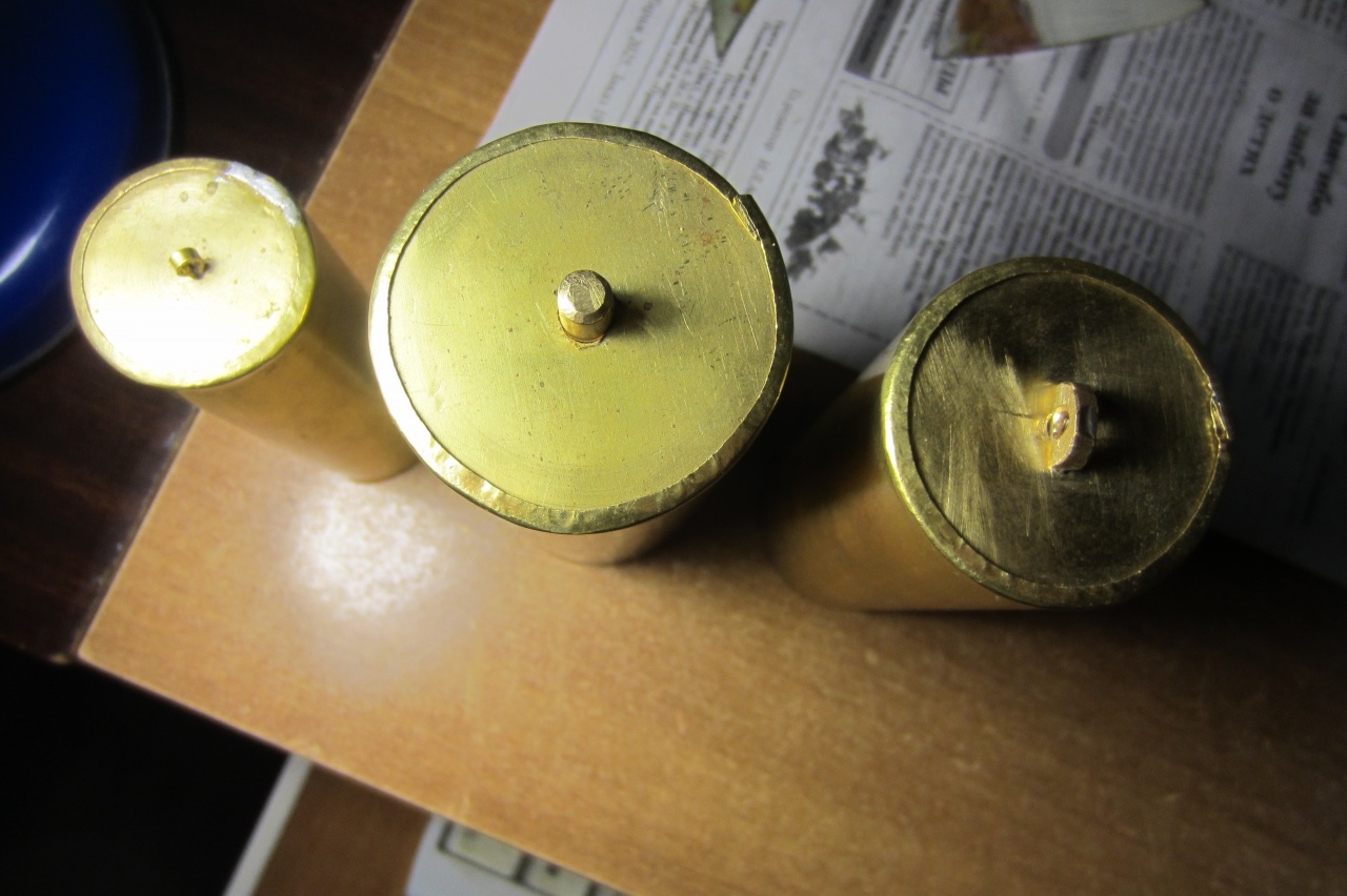

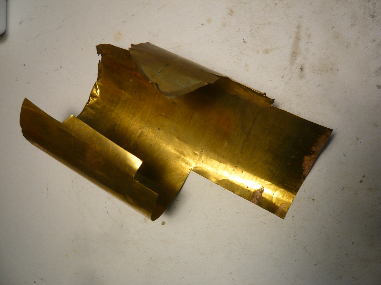

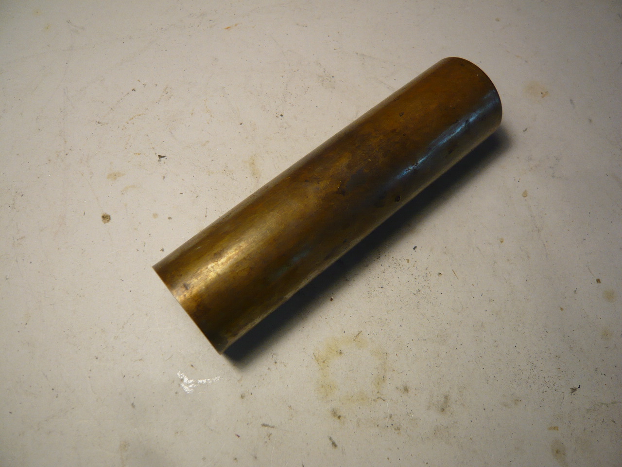

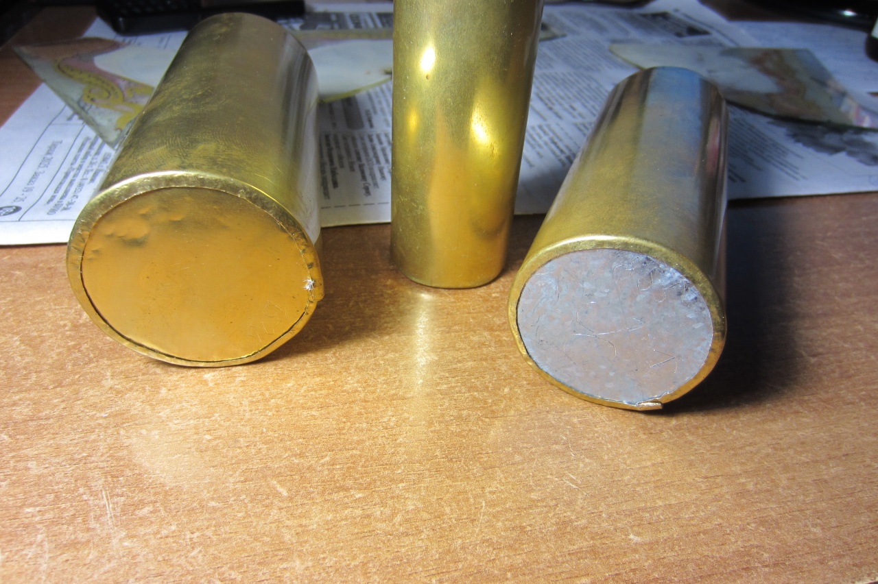

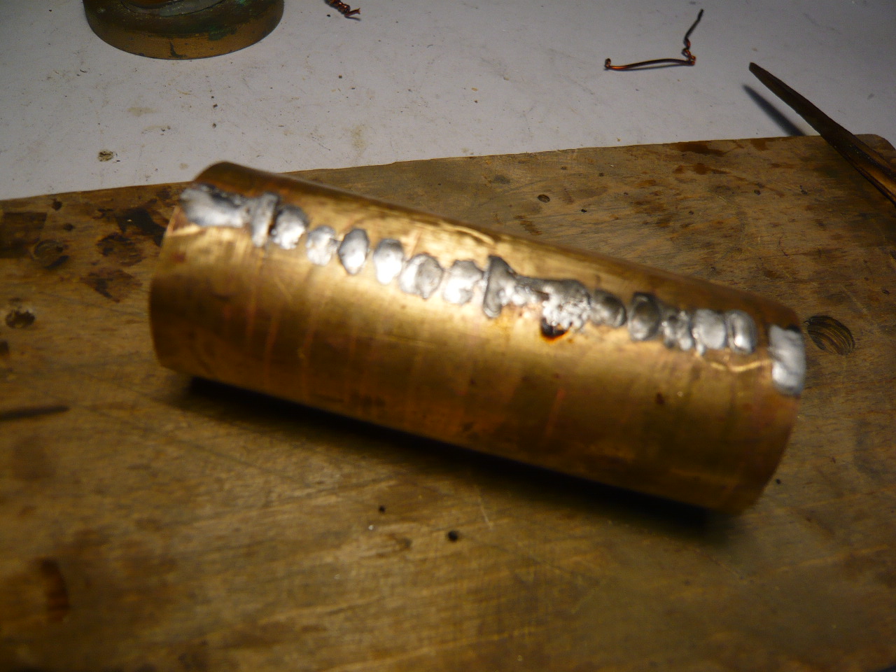

Как я гири делал.
Для серьезных часов гири всегда делал из латунного кругляка.
А тут простенькие,как-то не в стиле,да и искать, где продают латунь малыми объемами,да дорого,да торцевать,да из дома выходить и т. п.
Сделал две,а на третьей решил пофотографировать-может кому интересно будет.

Сообщение от mrayg Посмотреть сообщение
Интересно, но хотелось бы комментариев к фото.
Во что льете свинец? Латунь ~0,5 мм? Паяете вокруг свинца? И много других вопросов.
Спасибо.

Сообщение от IGOR55 Посмотреть сообщение
Спасибо.
Попутно еще вопрос.
У старых тонкостенных гирь не видно бокового шва. Их что, из такой трубки тонкостенной делали?
Свинец лью в гользу(трубка с дном)-купил давно с целью сделать гирю.D33.Из за усадки отливка легко вынимается.
Латунь 0,1-какая оказалась под рукой.
Обматываю внахлест 7-15мм.
Паяю обычным паяльником 65вт.Свинец тепло не отводит,видимо из за зазора и малой теплопроводности свинца.
Как делают гири на производстве не знаю.Попадаются гири с боковым швом.

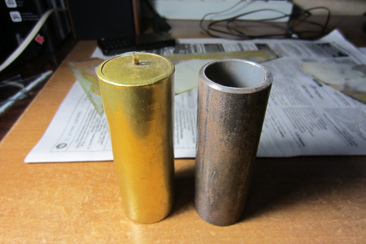

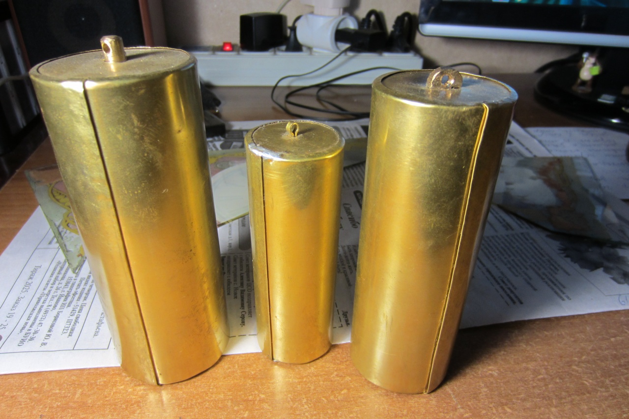

Я делаю несколько проще. За основу беру стальную трубу нужного диаметра, уже сама труба имеет неплохой вес, набиваю её до нужного веса разным железом (не свинцом) , затем делаю на трубу латунную рубашку 0.2-0.3 мм толщиной и пятачки на верх и на низ , на низ можно использовать оцинковку для экономии латуни. Зачеканиваю шов "в зацеп" Сверху и снизу так же края зачеканиваются. На часы вешаю гири швом к стене.

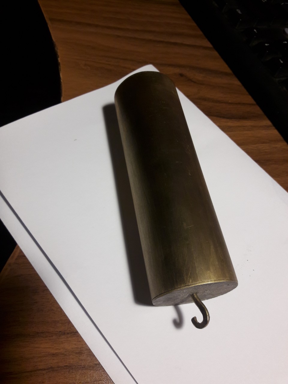

Спасибо, полезная фото -информация. Я вот тоже свинец побоялся, с листовой латунью поленился возится, пришлось брать толстостенную трубу латунную и забить в неё железный цилиндр.
