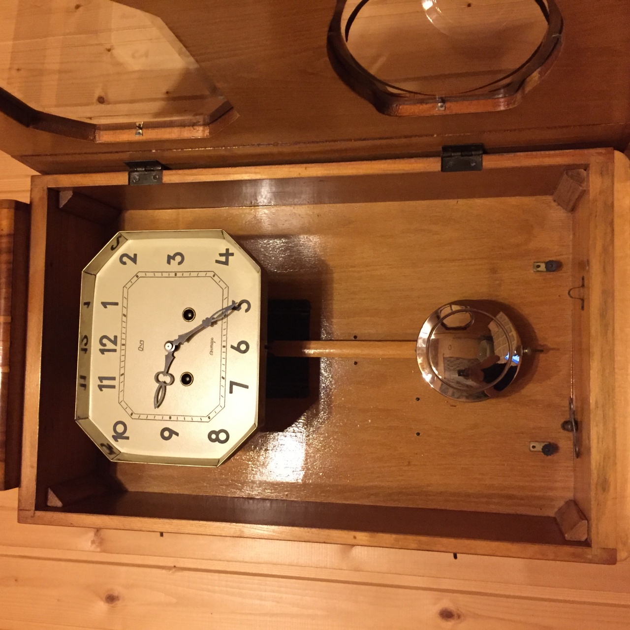

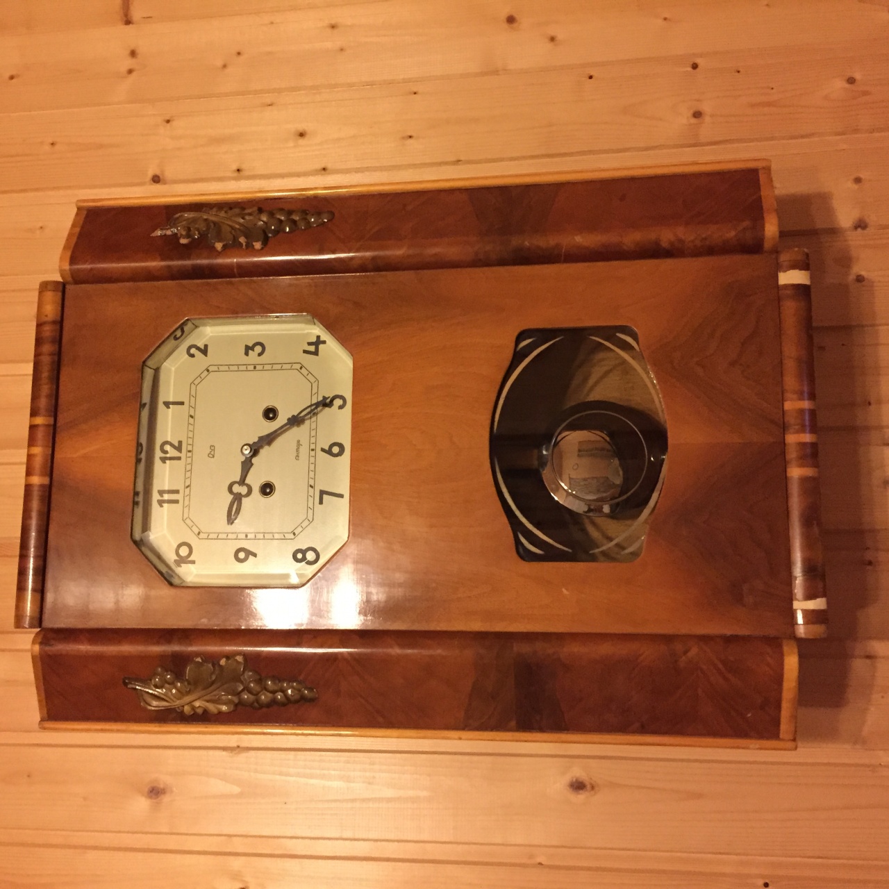

Здравствуйте уважаемые форумчане! Давным давно у меня лежали настенные часы янтарь 66г.р.(судя по клейму на механизме). Раньше работали, но, примерно год назад остановились.... Перечитав массу сообщений на этом форуме, демонтировал механизм и промыл в Галоше. После смазал вазелиновым маслом. Сам механизм идет без остановок больше 2-х недель. Сегодня установил механизм обратно в корпус и как только навешиваю маятник, то часы через примерно минуту стопорятся. Может подскажете, в чем может быть проблема?

Механизм нужно мыть с полной разборкой, в том числе вскрывая барабаны
пружин с их чисткой и смазкой.
А возможно, в регулировке что-то сбилось, причин может быть масса.
А вообще, часы очень хорошие(имею экземпляр этого же года вып.),
вариант ещё длинномаятниковый и качество изготовления и отделки,
тогда, было ещё на уровне.

Все промыл, как уже и говорил. Барабаны снимал и разбирал. Пружины в идеальном состоянии.

Тиканье равномерное,т.е. тик=таку?
Какова амплитуда маятника?

Тиканье равномерно. Амплитуда примерно 5 см в нижней точке. Но, я не могу понять,почему, когда механизм свободен от маятника, стрелок и циферблата, ходит абсолютно нормально и без остановки....

У моего экз., те же 50мм.
В узле стрелок ни чего не подклинивает, попробуйте отпустить гаечку.

Часы пошли, но при этом они висят не вертикально, а с отклонением 2-3см от вертикали. Становится все еще интересней!

Ну вобщем все правильно, повесили ,"правильно",и они пошли,походу надо анкерную скобу подправить,ну и ход от того как висят, во всех плоскостях, сильно зависит...

Это стандартная ситуация, нужно отрегулировать положение анкерной скобы,
относительно поводка.
Технология, неоднократно описана.

А как ее подправлять?
