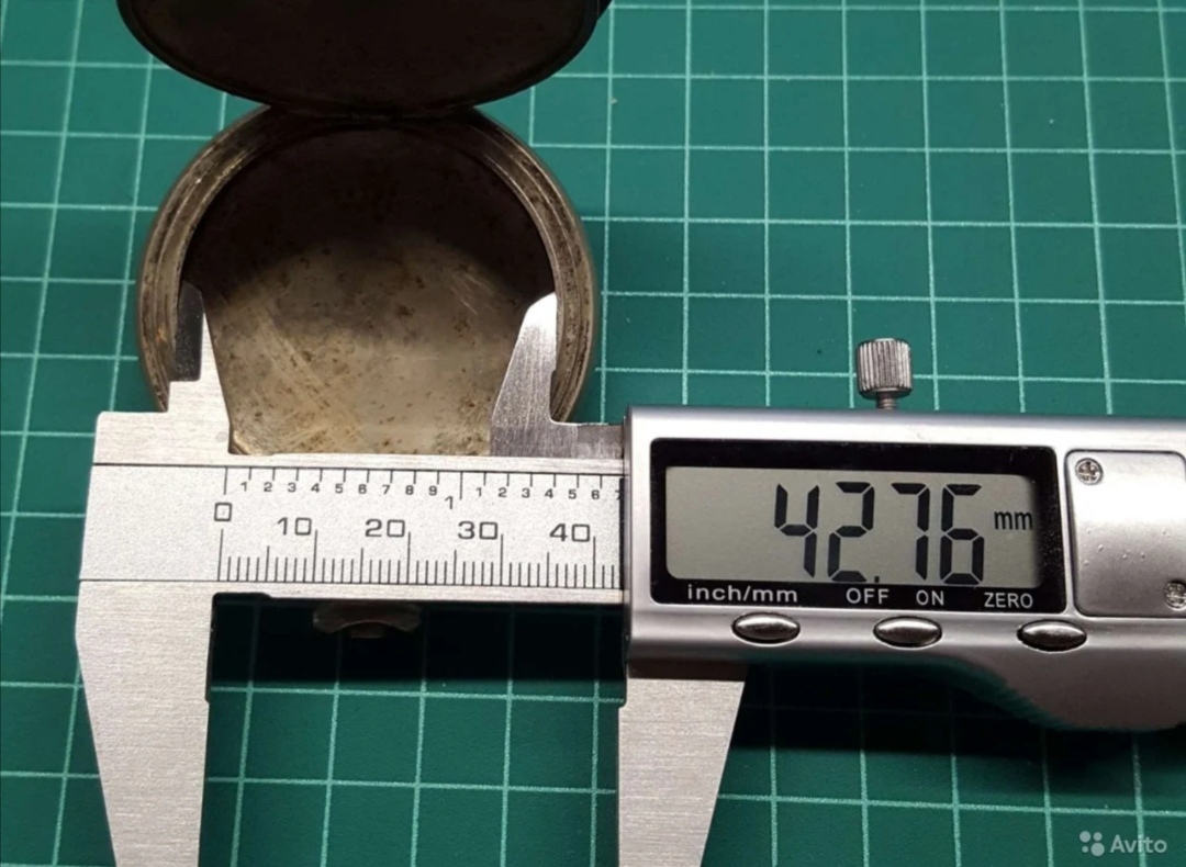

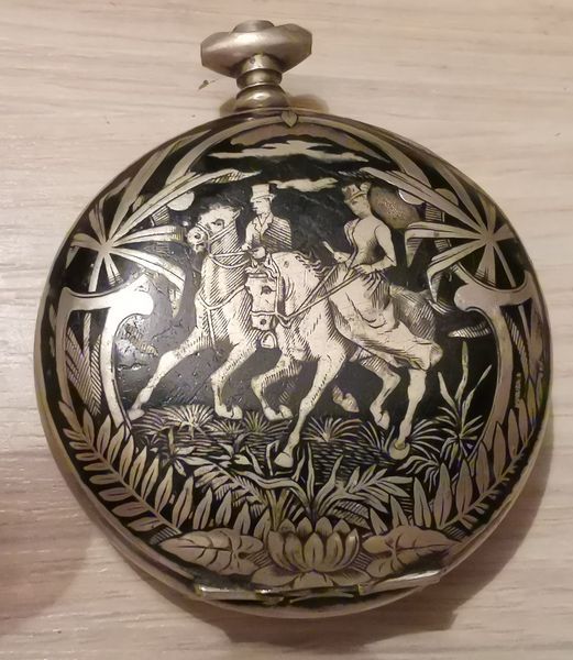

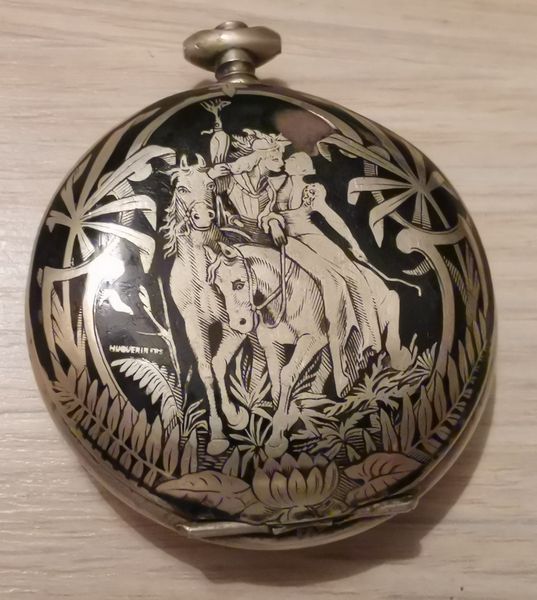

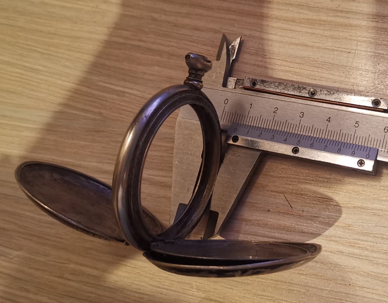

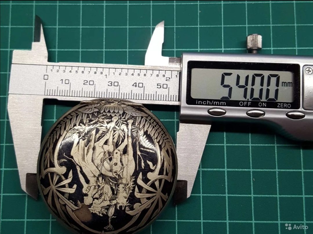

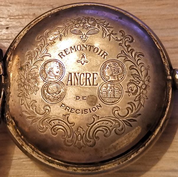

Привет всем. Купил не давно очень красивый корпус от карманных часов. Материал корпуса мельхиор. На крышках покрытие с рисунками. Хочу восстановить часы в этом корпусе.
Отдал мастеру часовщику. По его предположению, к этому корпусу подходит по диаметру механизм с боем. Нужна помощь или совет.
Какой механизм подходит? Кто может помочь?

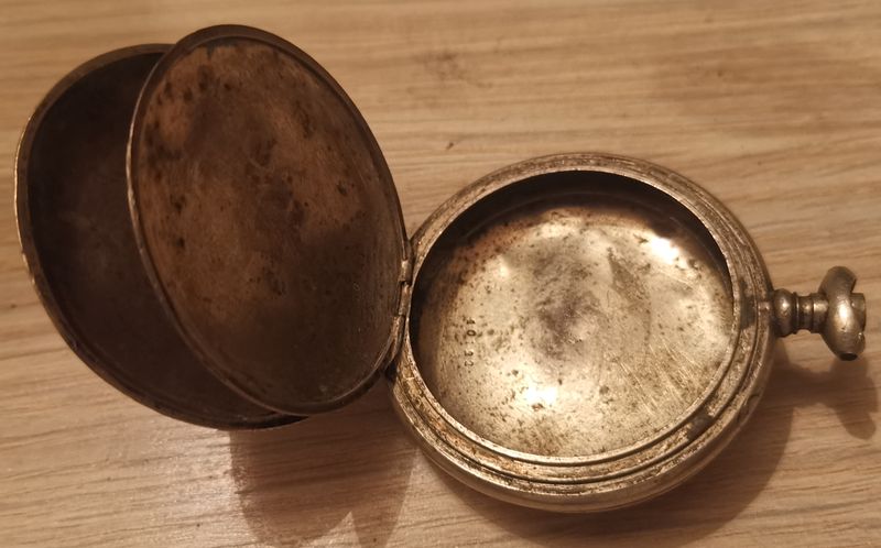

мех с боем, репетир или будильник??)) в любом случае, мех и работа по его установке в этот обычный корпус, будет стоить очч хороших вложений, не считая меха с боем), как такового...
мех не из под репетира, это написано на пыльнике, значит его будут курочить, пилить и пр... да и, мех с боем стоит от 50 тыров, минимум))) вы готовы на такие затраты, что бы "восстановить" эти часы?? будет котлета...
если да, хотелось бы увидеть конечный результат и узнать имя мастера...

У вас есть размер под механизм.
Завод на 3 часы.
Смотрите- подбирайте..
Ободок под стекло есть??
Про репетир или будильник забудьте. Обычный механизм.

Ободка под стекло нет. Но это потом. Главное найти механизм. Мастер пока не может найти. Очень редкий диаметр.

А пыльник это корпус? И что на нем написано?
Старый 24.09.2020, 21:30
Регистрация: 29.09.2013
Адрес: Краснодар
Сообщений: 5,834
Сказал(а) спасибо: 7,825
Поблагодарили 4,550 раз(а) в 2,206 сообщениях
пыльник, это вторая, внутренняя крышка с надписью... забейте в гугл - переводчик))

Из надписи на пыльнике я понял, что мне нужно искать часы с анкерным механизмом. Так как ANCRE - это тип механизма, то по названию подходят швейцарские часы марки Le PARC ANCRE SWISS. Я прав?

Сообщение от sneulv1984 Посмотреть сообщение
Да,обычный механизм с анкерным спуском с заводом на 3 часа.
Диаметр на штангенциркуле указан.
Проблема будет с рантом под стекло шо б крышка закрывалась,
и фотки сделаны так ловко что не понять есть ли пружина для открывания-закрывания передней крышки.
