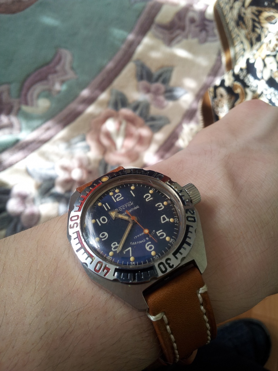

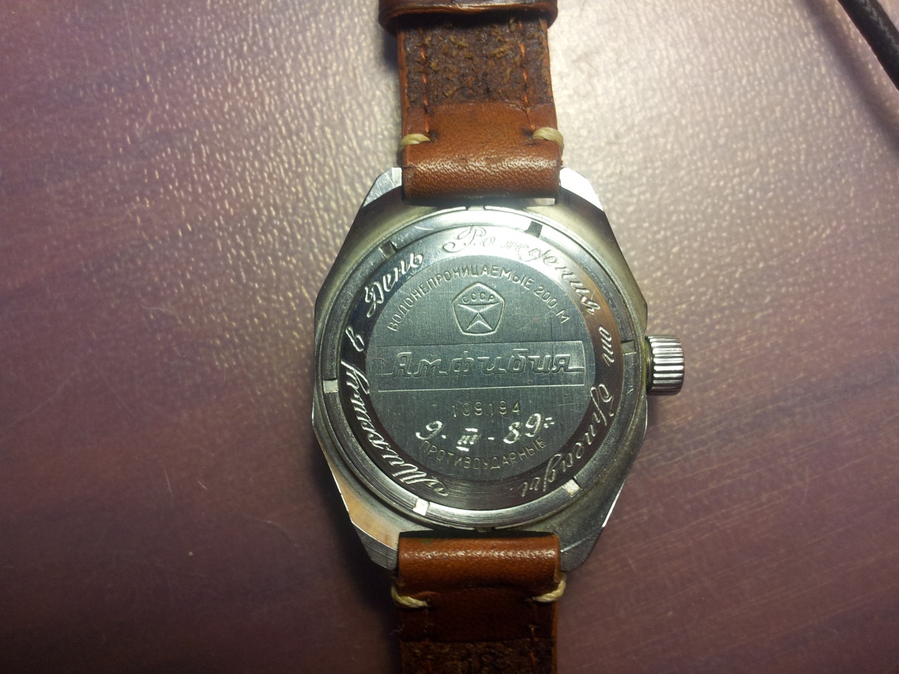

Здравствуйте.
Сразу к делу - после ремонта в мастерской, когда у меня часы ужасно спешить начали, мастер сказал баланс полетел.
И после мастера начались проблемы с заводом механизма...
Получается так - поворачиваю ЗГ в режиме завода, она проворачивается и когда отпускаю ЗГ она вращается немного назад - такого раньше не было! И завожу я часы теперь дольше.
Такое ощущение, что я завожу пружину, отпускаю и она откатывается назад, буд-то не срабатывает какой то флажок блокирующий движение шестеренок назад.
Сами часы после ремонта идут хорошо, но заводить их теперь мука.
Ходил к мастеру - он при мне отпустил пружину и завел вроде бы без проблем и сказал что надо ЗГ не много оттягивать в сторону от корпуса что бы вал с шестернями входил в зацепление. ..
Сам пытался дома заводить так, но не получается.
P.S. То ли мастер что то нахимичил и не хочет исправлять, то ли я такой тупой. Но я же до этого заводил их нормально и быстро и не имел проблем до обращения к этому мастеру.
Подскажите гуру в чем может быть проблема. Скоро должна прийти фрезерованная ЗГ от меранома я думаю пойти к другому мастеру заменить ее, а заодно попросить посмотреть цепь ведущую завод механизма. ..

Хм...
То есть вы сам в часы "ни-ни"?
Мог бы посоветовать открыть часы и посмотреть, затянут ли винт на возвратной собачке (или как ее там правильно).
Может она не затянута, ее слегка перекашивает и от этого
Сообщение от Luke88 Посмотреть сообщение

Тут скорее всего не собачка. Мастер бы заметил. Скорее болтается барабан. Может крышку криво защелкнул, она люфтит и от этого проскальзывает. Мож еще что. Я бы из принципа вернул мастеру. Хотя с таким отношением может действительно лучше к другому.
На сколько отказывается назад?

ЗГ должна немного возвращатся назад, но если часы ведут себя различно, значит что-то не так. Лучше снимите крышку и сделайте видео во время завода, иначе не сможем понять что получается...

есть тема про разборку этого механизма
http://forum.watch.ru/showthread.php?t=191137
там видно, что собачка имеет такую форму, что она допускает откат барабанного колеса на несколько десятков градусов
это сделано специально, чтобы не допускать перенатяжения пружины на полном заводе
если у вас раньше отката не было - это значит что заводной вал вращался с большим трением из-за перекоса механизма внутри корпуса (что часто случается при закручивании винтовой крышки)

Сообщение от Dima343 Посмотреть сообщение
По ощущениям откатывается полностью - на сколько провернул,на столько и откатилось назад.
И заводить теперь их можно по 10 минут подряд
Раньше 20-40 оборотов 1-2 минуты и пружина до упора.
В процессе завода каким то образом на несколько оборотов заводится без отката, потом снова "динамо".
Да и коллега с 8-гранкой 90ых годов производства поробовал завести и говорит "что то не так" у него заводится без такого большого отката...
Сообщение от nevenbekriev Посмотреть сообщение
Я их никогда не раскрывал сам и спец инструмента не имею -_-
