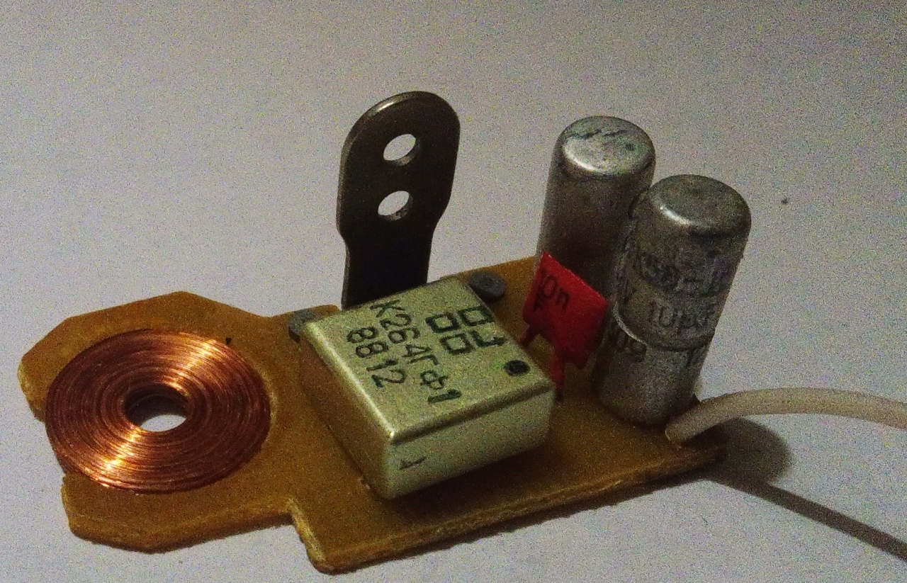

Всем добрый вечер. Может кто сталкивался. не работает одна из катушек. Возможно ли ожить блок на одной катушке. Заранее спасибо.

Нет, нельзя - по схеме нужны именно две отдельные катушки. Чисто теоретически их можно перемотать, но вряд ли кто-то за это возьмётся.
Кстати, а точно проблема в катушках, а не в электролитах? Высохший электролит может давать строго такое же поведение, как и обрыв входной катушки.

Точно катушка. блок что на фото для примера. одна катушка мертвая. про кандеры я знаю за столько лет не мудрено помереть!

Возможно, посмотрите здесь http://forum.watch.ru/showpost.php?p...1&postcount=13

Мне в середине 80х один товарищ ремонтировал эти блоки. вот он мне и говорил что тут перепаял кондеры а тут сделал на одной катушке. у кого получится отпишитесь!!!

Можно делать схема рабочая 100% публиковалась в журнале радио за 79 год

Игорь спасибо. у меня такие есть новые. просто диалог возник, можно или нет оживить с одной катушкой.
