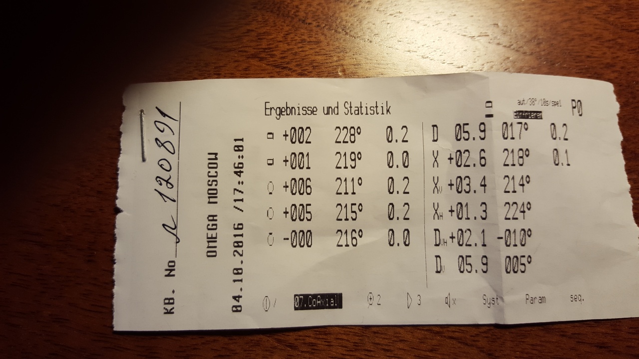

Ну что, сегодня получили часы из сервиса - на распечатке +2 сек.
Выставил сейчас снова по direct-time, буду смотреть. По идее, если +2 сек. реальный показатель, то завтра утром около 8 будет +1 сек. - с нетерпением жду.

Подскажите, как правильно читать данную распечатку? Интересует расшифровка пиктограмм.

Никаких не + 1сек - в реалии идут + 5.
Как они намеряют +2 сек., загадка. И как выставляют, тоже

Сообщение от Crocodile Посмотреть сообщение
------- ДОБАВЛЕНО ЧЕРЕЗ 11 МИН --------
Реалии и мгновенные замеры на приборы могут отличаться очень намного, особенно когда замеры делают в экспресс-режиме, уделяя всего по 2 секунды на замер в каждой позиции (есть ещё и полный режим замеров, по 30 сек. на позицию, но его обычно не делают бесплатно и надо просить специально, чтобы его сделали).
По распечатки что Вам конкретно непонятно (всю распечатку мне просто лень расшифровывать)? Кстати, по распечатке у Вас средняя точность по 5-и позициям составляет 2,6 сек/сут
