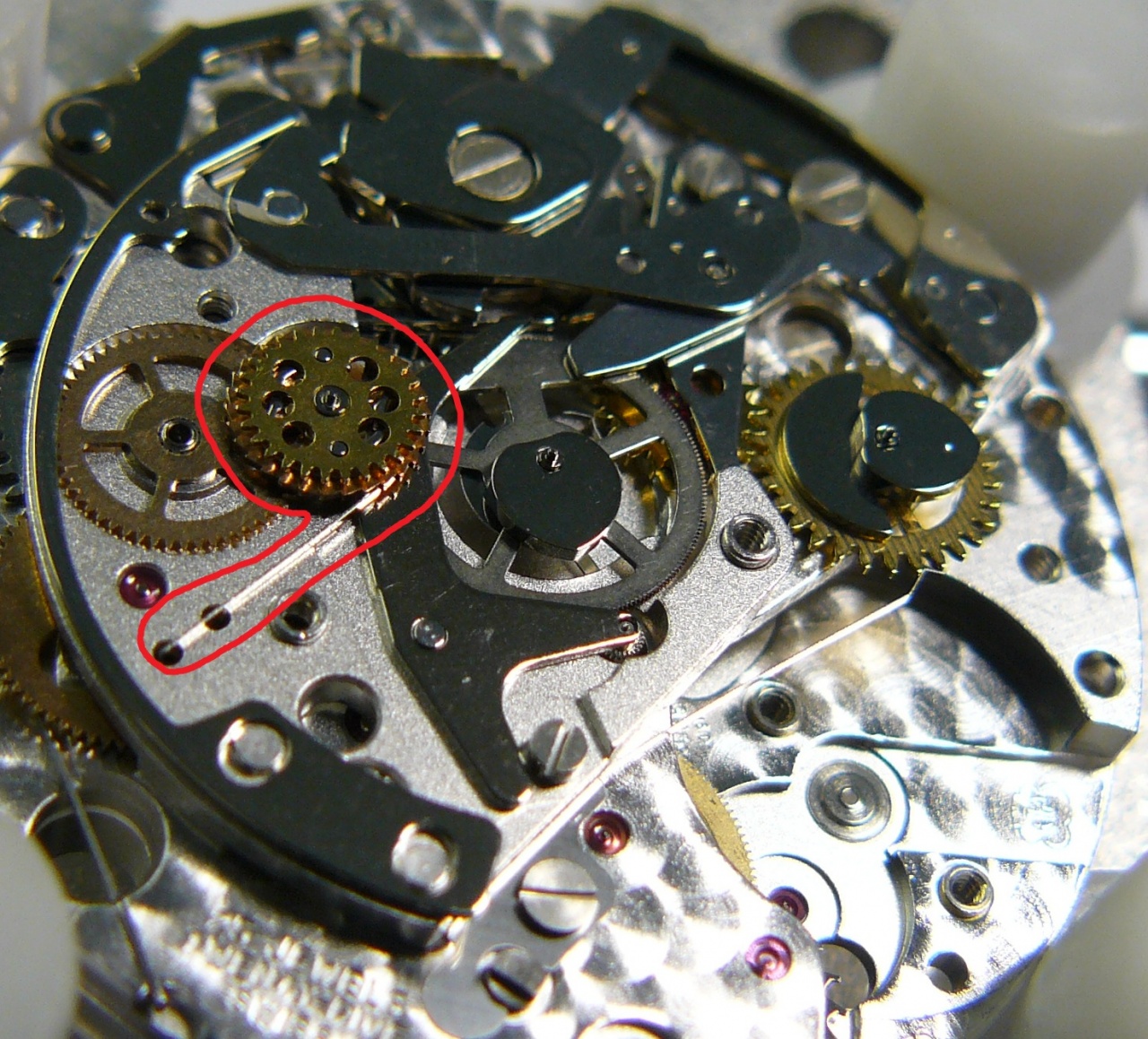

может износиться реверсивная муфта автоподзавода и стопорящая ее пластинка-собачка
но обе эти детали недорогие
если часы подвергались ударам и толчкам, разболтавшийся подшипник автоподзавода может нуждаться в стяжке или замене
