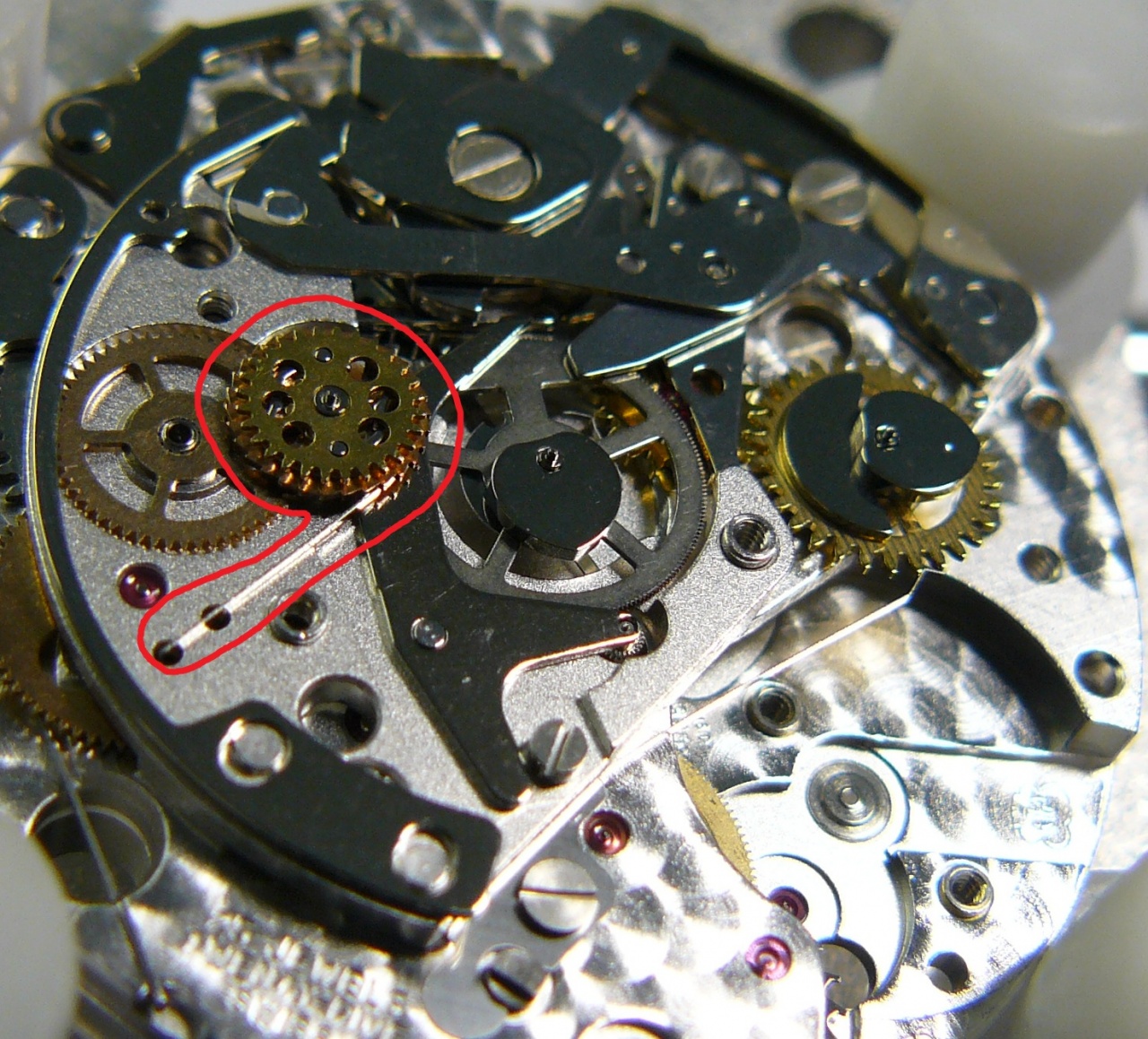

Dima343 09.02.2019 23:54
Вложений: 1
может износиться реверсивная муфта автоподзавода и стопорящая ее пластинка-собачка
но обе эти детали недорогие
Вложение 2476344
если часы подвергались ударам и толчкам, разболтавшийся подшипник автоподзавода может нуждаться в стяжке или замене
