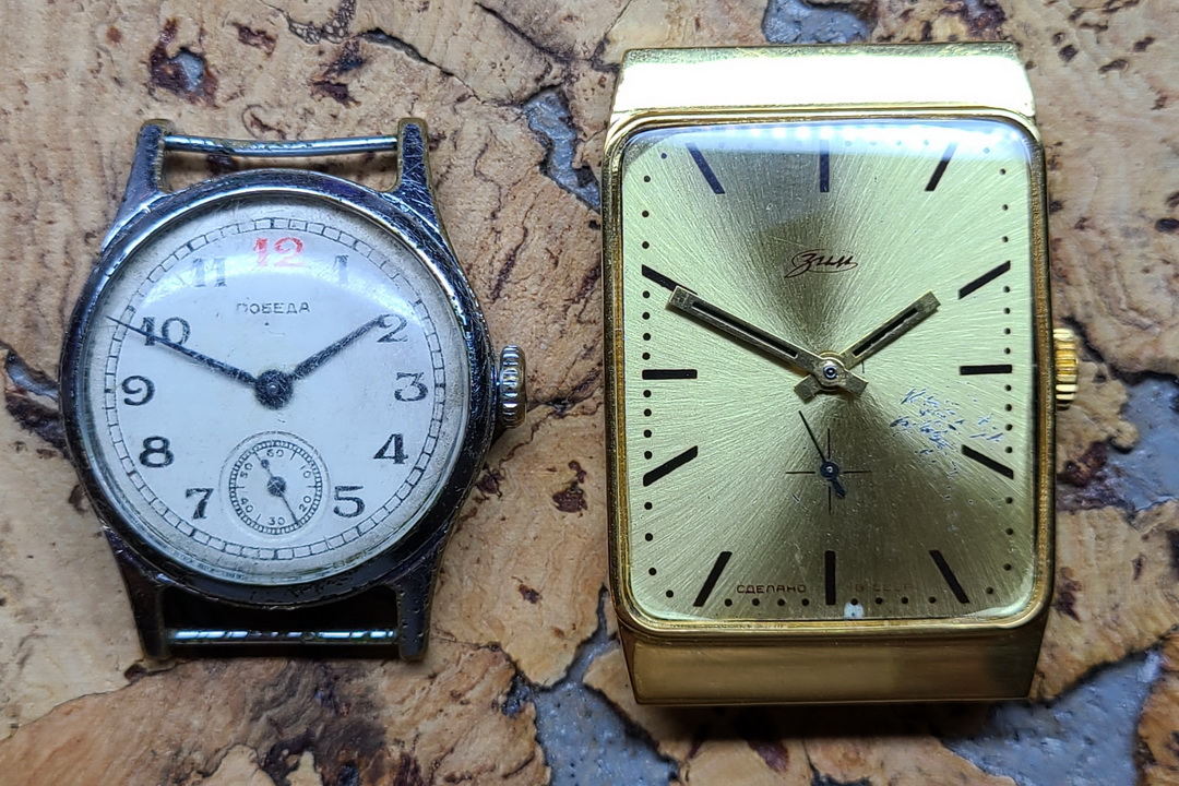

В иерархии часовых заводов СССР завод имени Масленникова (ЗиМ) занимал место производителя массовых бюджетных часов. Часы на ЗиМе делали с 1937 года, а с 1950 года и до самого закрытия производства часов в 2002 году на заводе изготавливали до 2.5 миллионов часов на калибре 2602 – том самом механизме К26 «Победа», с которого в 1945 году началось развитие по-настоящему массового часового производства в СССР. Калибр К26/2602 простоял 52 года на конвейере ЗиМ практически без изменений.

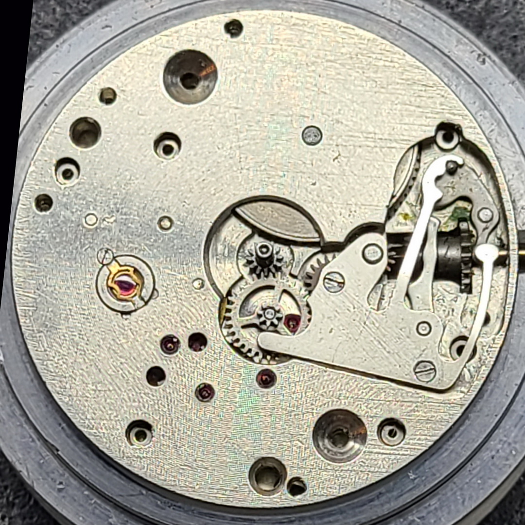

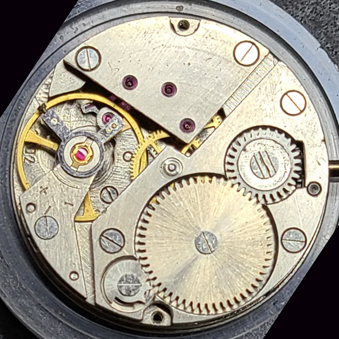

Но эксперименты с конструкцией 2602 на ЗиМ все-таки проводили, и вот живой пример этого. Экспериментальный механизм, который правильнее называть 2603 «механизм калибра 26мм с малой секундной стрелкой и противоударным устройством баланса», нежели чем 2602 «механизм калибра 26мм с малой секундной стрелкой». Но, по-видимому, этот механизм был сделан в крайне малых количествах, и поэтому штамп «2602» на платине остался.
Кроме противоударного устройства баланса, тут также присутствует регулировка выкачки. И форма мостов также изменена, видимо с целью удешевления производства. Хотя расположение камней и крепежные отверстия остались таким же, как в классическом 2602.

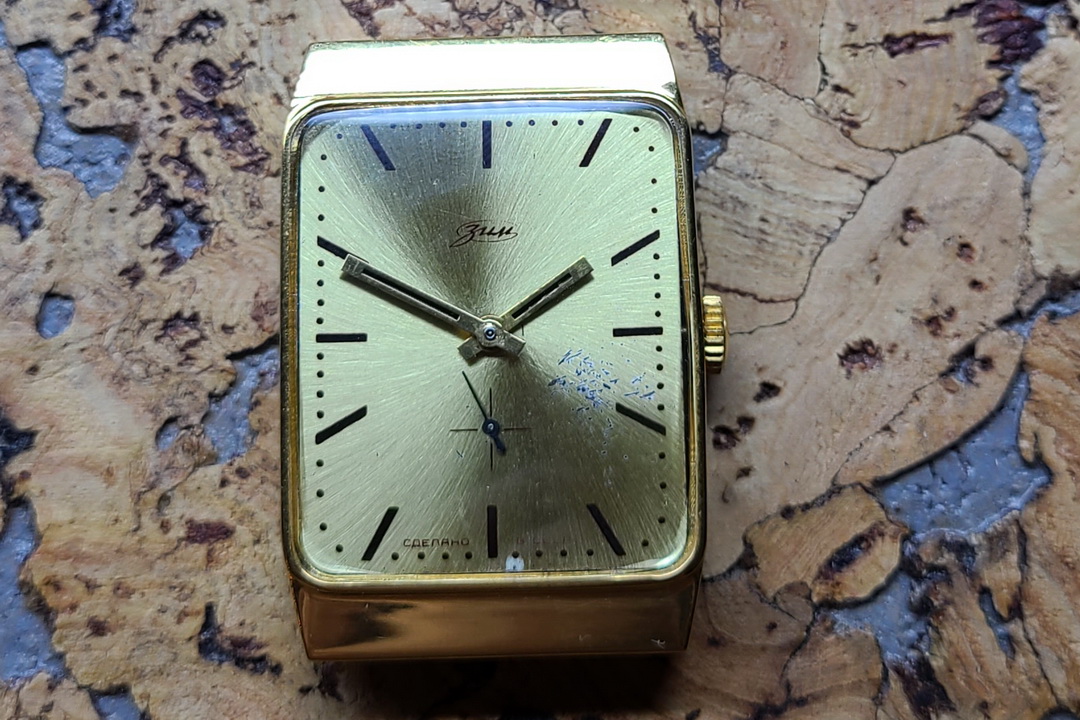

Также экспериментальным является и оформление этих часов.

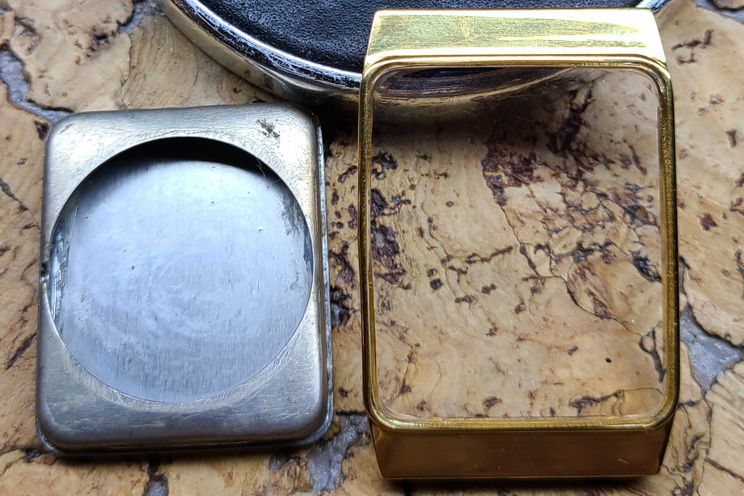

Огромный позолоченный корпус с габаритами 33х40мм и с нетипичной для ЗиМ конструкцией, когда механизм вставляется в заднюю часть, и этот сэндвич уже вставляется в переднюю часть корпуса. Такие корпуса явно дороже в изготовлении, нежели обычные ЗиМовские корпуса с хлопушкой. На корпусе нет никаких клейм, что также говорит об экспериментальном выпуске. Задняя половина корпуса явно сделана полукустарным способом, со следами ручной пайки.
Вот часы в сборе. К сожалению, мне часы достались с поврежденным при небрежном хранении циферблатом, но выбирать было особо не из чего

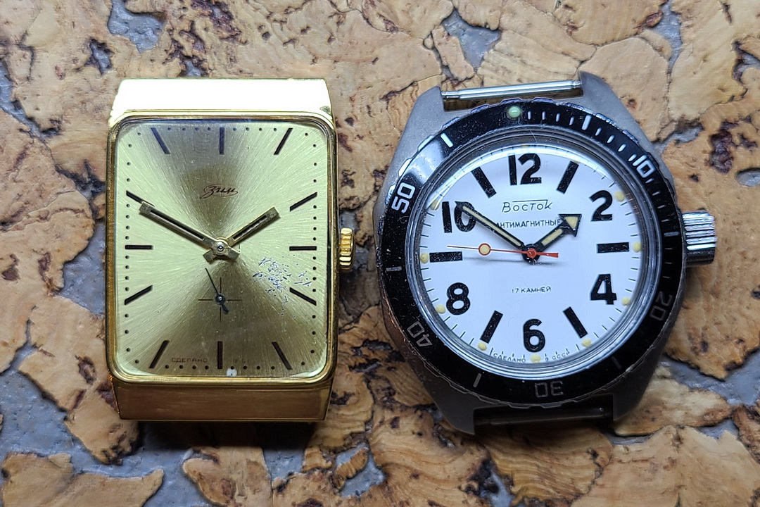

Для сравнения, рядом с обычной Победой «Красная 12» и рядом с Востоком Амфибией. ЗиМ выглядит вполне актуальными часами даже по современным меркам.

Судя по дизайну это вторая половина 70х, а так как на цифере нет SU то до 80 года. То есть можем высказать осторожное предположение, что часы сделаны между 75 и 80м годом.

На цифере SU и не должно быть, там вполне хватает "Сделано в СССР".
А на мехе вообще ничего нет, кроме 2602 под балансом. ИМХО, осторожные выводы можно делать только исходя из стиля оформления. И общей идеи удешевления производства за счет очертаний мостов. Чтобы меньше отходов было при штамповке из листа.
Так что я думаю, что это середина-конец 1980х.

Да, описался, не на цифере а на мехе конечно - SU

Судя по градуснику отказались от брегетированной спирали. Колеса пассивированы, а не позолочены. Судя по уровню обработки калибра это начало 90-х.

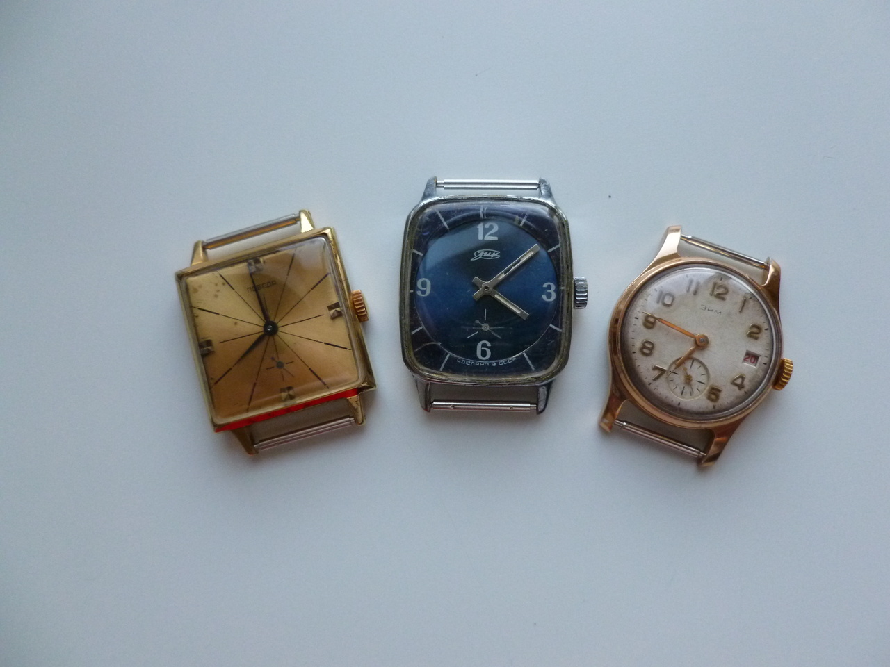

Определенно по дизайну корпуса вполне напоминает перспективные разработки ЗИМа которые есть в каталоге 1983 года.
