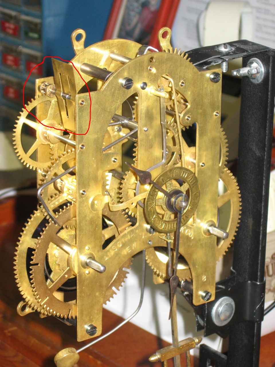

использовать ветряк, как в механизме боя часов с боем

Сообщение от Dima343 Посмотреть сообщение
Вложение 672563
Спасибо Дима что откликнулся! Я думаю что это как раз то что мне надо, только я пока не могу понять как он работает???
У меня на заводном барабане стоит шестеренка, которая в свою очередь передает вращение двум осям, в моем случае переднему и заднему мосту. А как работает ветряк? Ты немог бы мне пожалуйста подробней объяснить как он работает. Как мне все это упростить?
Заранее благодарен!

естественно, кроме пружины вам нужен еще и редуктор, просто я думал что для вас это очевидно
схема такая:
барабан - ведущая ось - редуктор - ветряк
Немного не так.
Барабан пружины(барабанное колесо) - промежуточные колеса (редуктор) - ведущая ось - ось регулятора (эксцентрика или ветряка). Для движущейся модели с ощутимой массой эксцентрик предпочтительнее. Работа регулятора состоит в том, что с увеличением числа оборотов его оси увеличивается центробежная сила, от этого трение оси о подшипник возрастает и создаётся плавно возрастающий тормозящий момент. А редуктор как раз необходим для придания нужного числа оборотов ведущей оси.
Нагрузки там весьма приличные, и износ может быть ощутим, так что набрать редуктор из часовых колес можно, но он отработает считанное число запусков.
И еще одна задача - разобщение двигателя с механизмом. Иначе как удержать пружину в заведенном состоянии до пуска?
Простая рекомендация: найти заводную машинку/паровозик и посмотреть, как это сделано.
