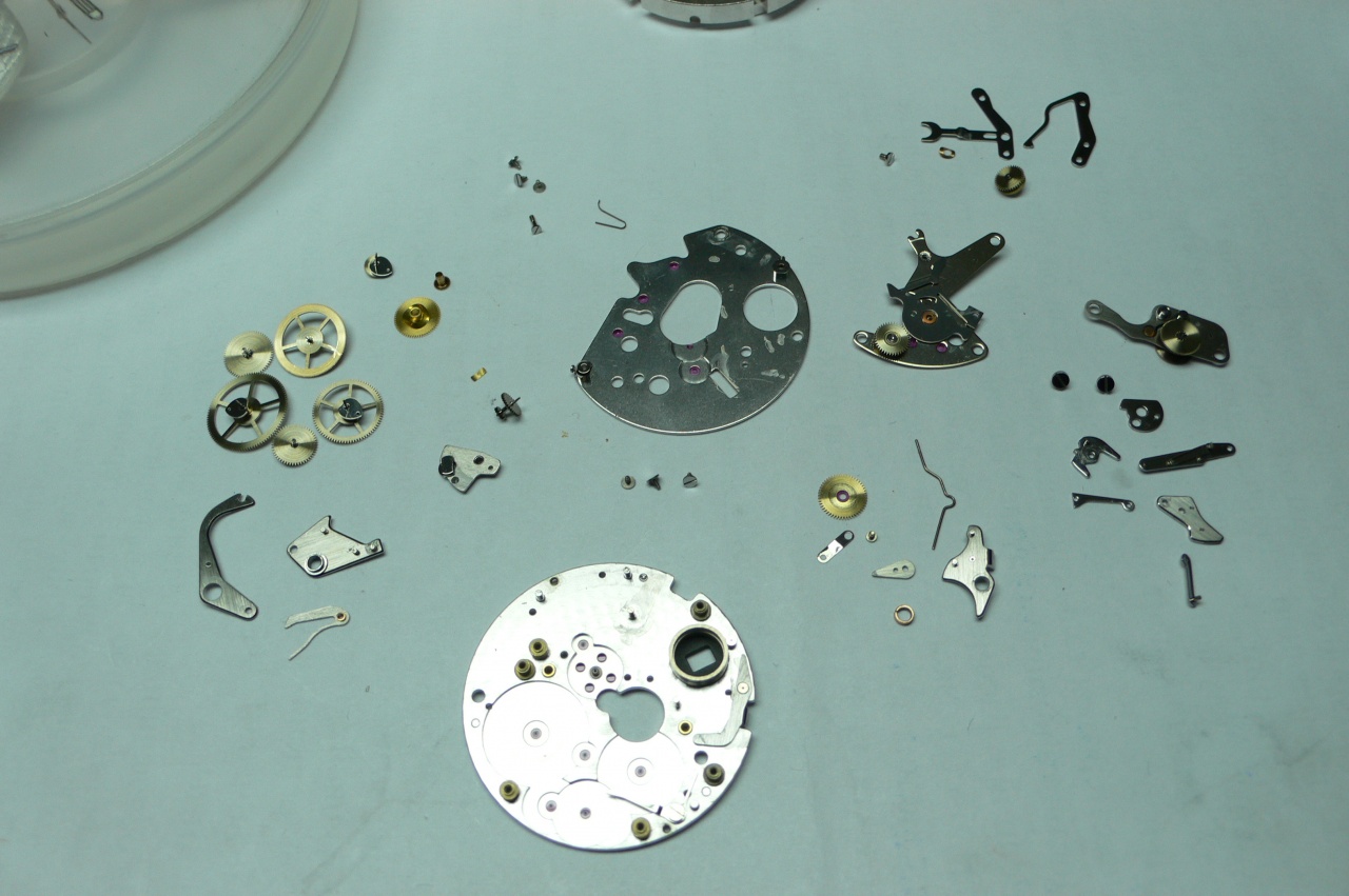

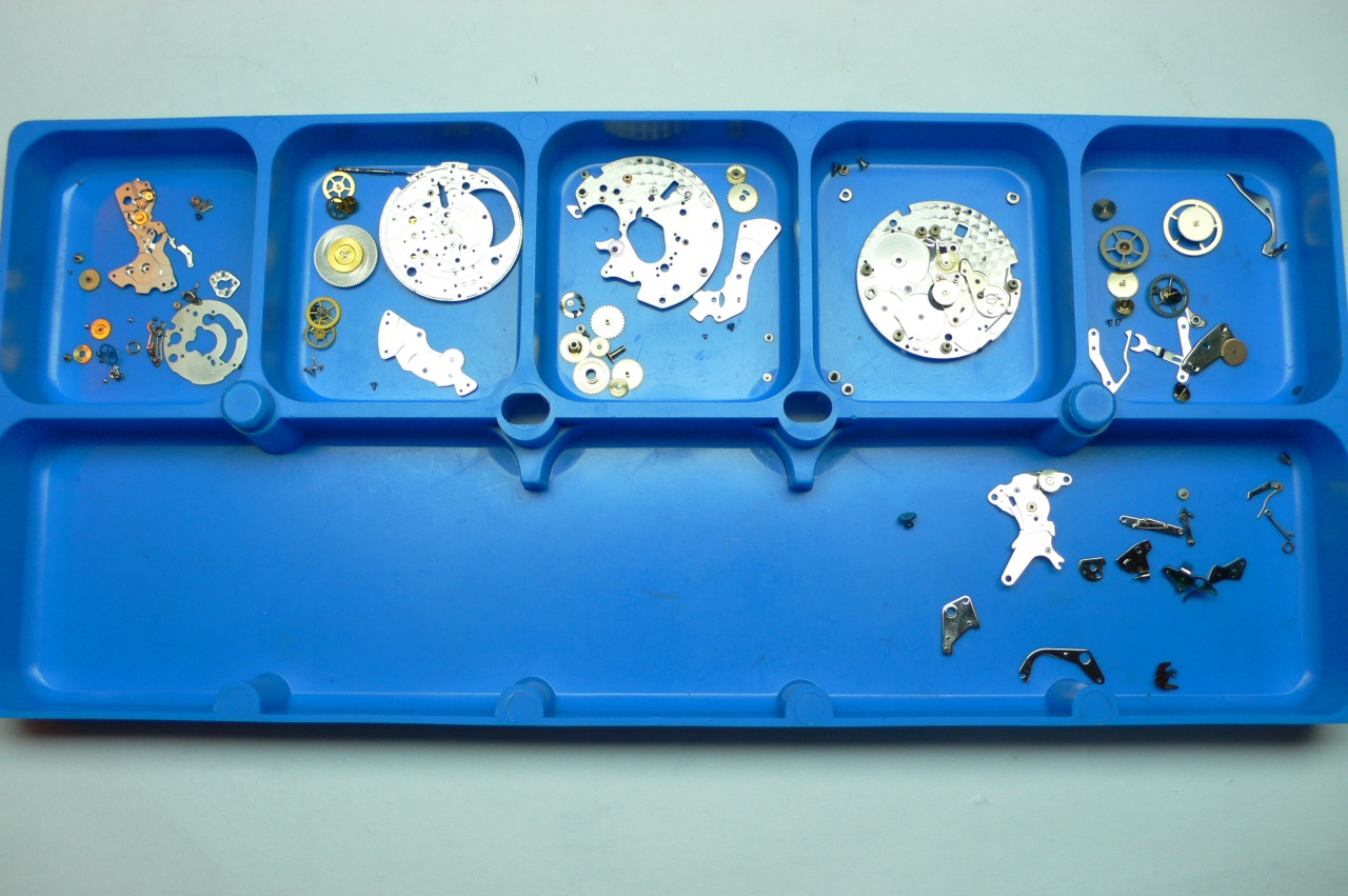

разбирается все.
просто есть модуль для которого желательно иметь специальную подставку -облегчает сборку
есть личных несколько часов с модулем и с базой 2892.базу 2 раза перебирал,а модуль ни разу-амплитуда при этом за 300 градусов,ход в ноль(часам не менее 10лет)
лучше перебирать все-точно год выпуска некоторых моделей часов не узнать,а перебирал ли модуть кто-то до меня тоже не понятно
на первой фото только модуль
ID:	1332479   Нажмите на изображение для увеличения
