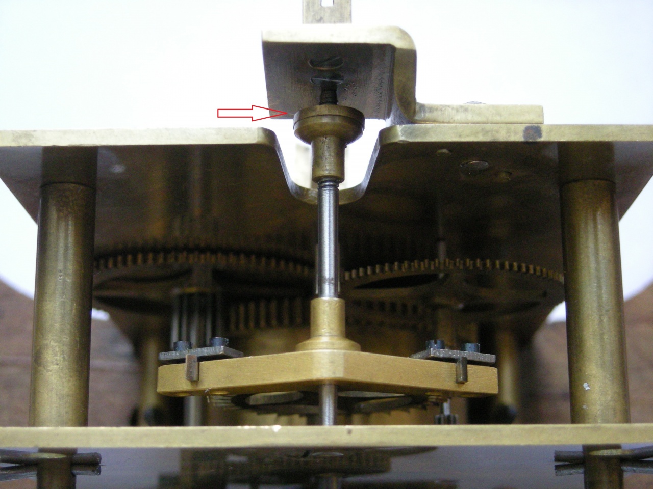

Здравствуйте, уважаемый форум! Помогите пожалуйста советом. Есть механизм от шайбы и на нём в процессе работы постоянно сбивается выкачка. Ослабло подвижное крепление качалки к валу анкерной вилки. Подскажите пожалуйста как это можно вылечить? Спасибо.

Если я правильно понял ваши пояснения у механизма сбивается не выкачка, а просто ослаб фрикцион анкерной оси.
Его можно аккуратно поджать.

Спасибо! Но это не помогает. Я уже пробовал. Может есть ещё какие-нибудь способы?

Способ один. Снимаете ось со скобой, свинчиваете вилку, поджимаете втулку, где резьба и навинчиваете с натягом.

Спасибо большое! Буду пробовать.

Можно молоточком по ней стукнуть, только не перестарайтесь.

может выкачка сбивается от того, что ход слишком мелкий, то есть зуб падает на плоскость импульса сразу?
и еще у вас ржавчина в отверстии цапфы анкерного колеса на передней платине - мех в репассаж, цапфу осмотреть и при наличии задиров и износа обточить и отполировать

Еще может быть небольшая деформация нескольких зубьев анкерного колеса. Осмотрите внимательно анкерное колесо через лупу.

Спасибо Вам огромное! Буду разбирать механизм.

Раз уж Космонавт9 затронул тему анкерного колеса, то расскажу: есть у меня настенные 2МЧЗ 1949 года. Я их нашёл лет 18 назад. Тогда обнаружил кривую ось анкерного колеса, по неопытности доломал её, но сделал новую. Повесить часы было некуда, поэтому собрал механизм, не смазывая и убрал. В прошлом году достал, смазал и стал запускать. Ходили еле-еле, звук менялся с частотой вращения анкерного колеса. Звук был то равномерным, то нет. Стал разбираться и обнаружил у анкерного колеса радиальное биение, осевое биение, а на скобе ещё и выработки. Устранил - часы пошли идеально, и амплидуда хорошая и 10 дней на одном заводе выхаживают.
