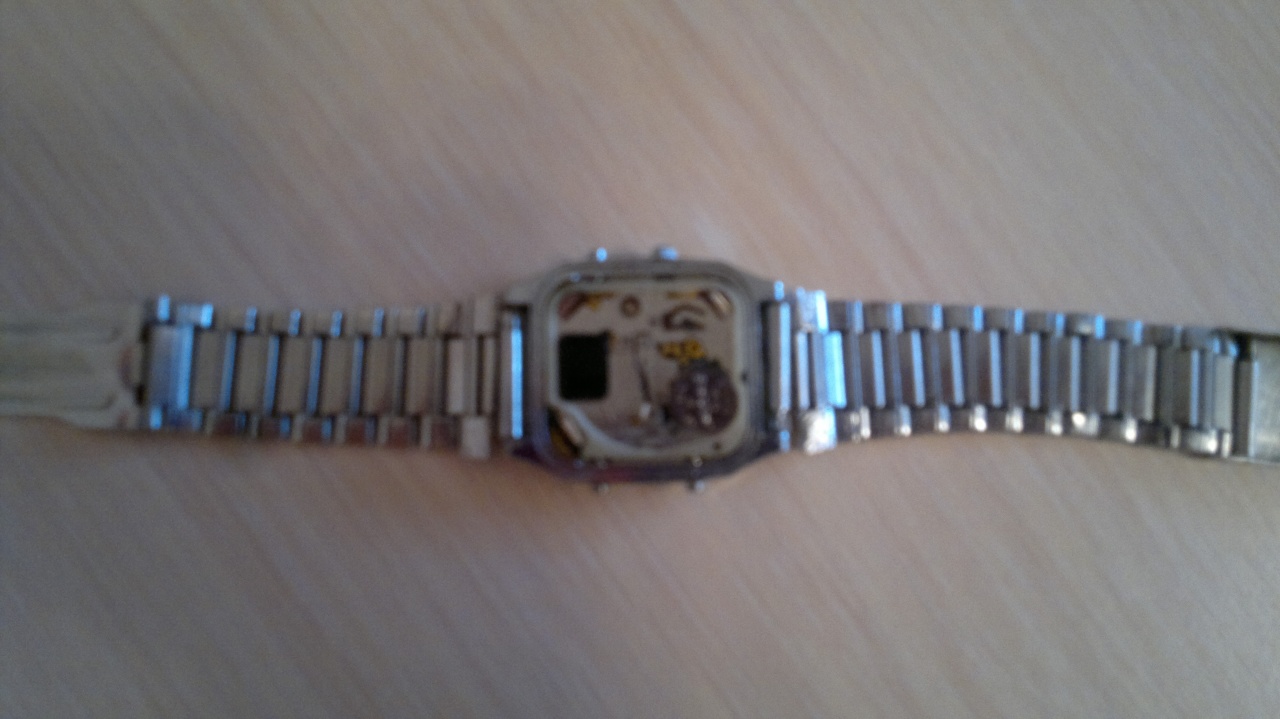

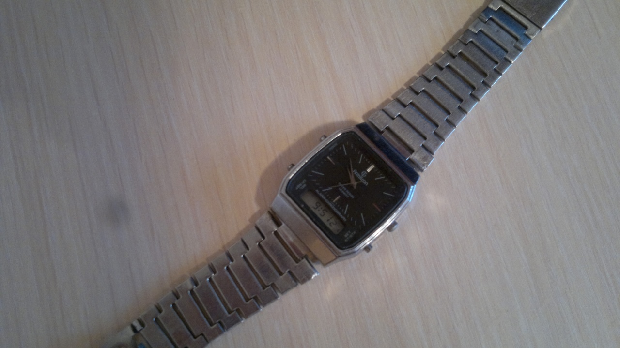

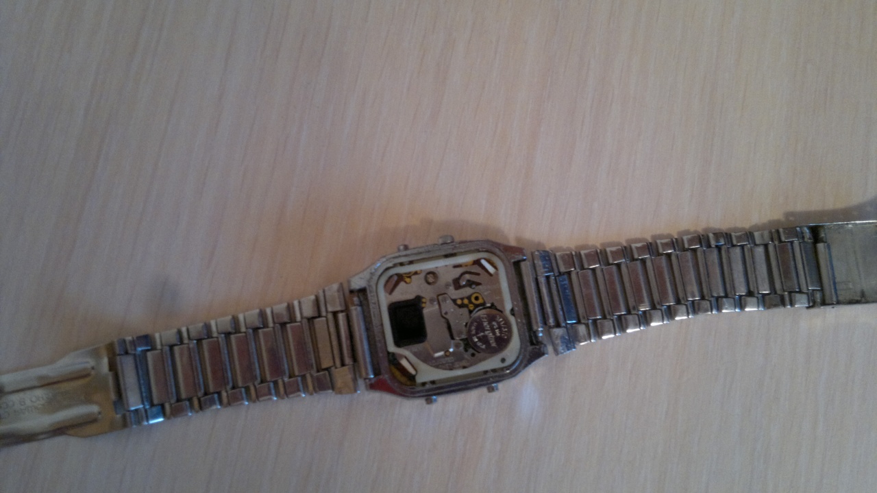

ID:	1054863   Нажмите на изображение для увеличения
ID:	1054864   Нажмите на изображение для увеличения

Сообщение от Yurch83 Посмотреть сообщение
Значит понёс в мастерскую.
Объехал все мастерские. Никто не берётся. Говорят- проблема в контактной площадке. Вообще ВСЕ отказываются. Что посоветуете? Есть ли в Челябинске нормальный часовой мастер? Катушка не оборвана, проверяли на каком-то спец.приборе, который пикал с определённой частотой.
Старый 04.07.2015, 20:44
Yurch83 Yurch83 вне форума
Регистрация: 26.06.2015
Адрес: Россия, Челябинск
Сообщений: 12
Сказал(а) спасибо: 4
Ну или кто возьмётся за их ремонт? Могу отправить, потом встретить, раз у нас нет нормальных мастеров.
