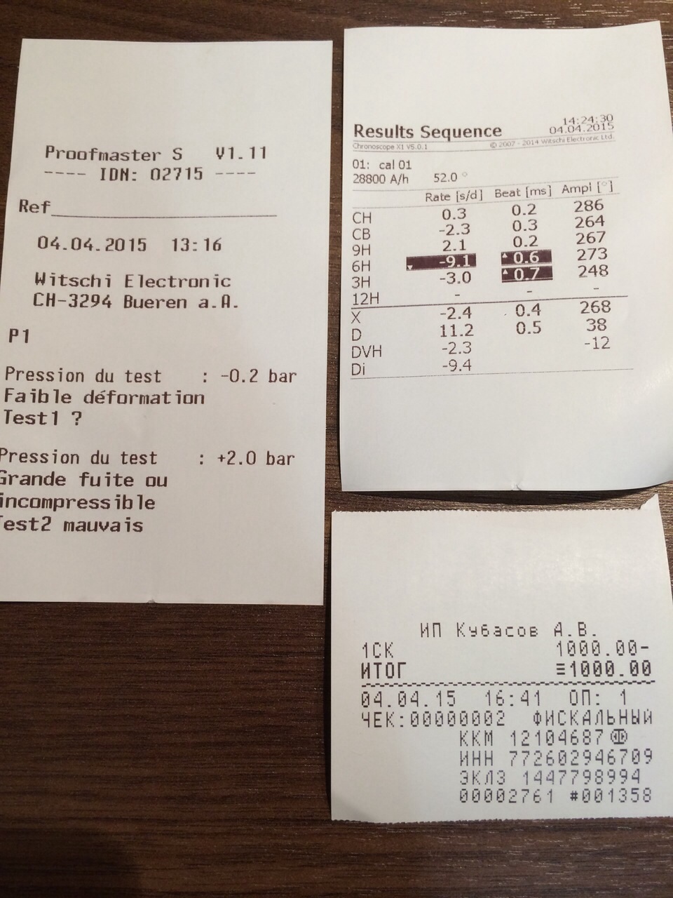

Господа, всех благодарю за ответы. Сегодня был в Тайм Сервисе на Тараса Шевченко, результаты диагностики: ход -2,4 секунды в сутки, амплитуда 286, часы герметичны. Результаты диагностики прилагаю. К слову, часам больше 10 лет.
Вывод напрашивается такой, что либо мастер все таки не компетентен, либо тупо решил развести на ремонт, тк сразу стал визитки пихать. При чем на мое возмущение, что 2 минуты никак не может быть, тк часы ношу, стал показывать мне цифры на приборе...
В общем, будьте бдительны.

А чек на 1000р - это за диагностику?

Да, пардон, фоткал все бумажки и его заодно...диагностика почему то 1000 - факт
