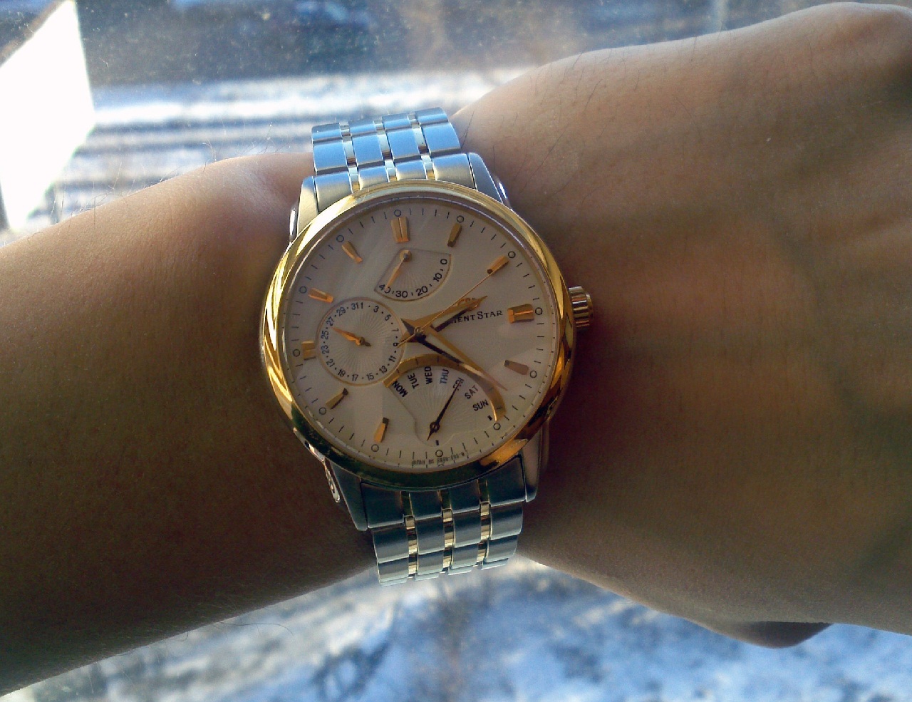

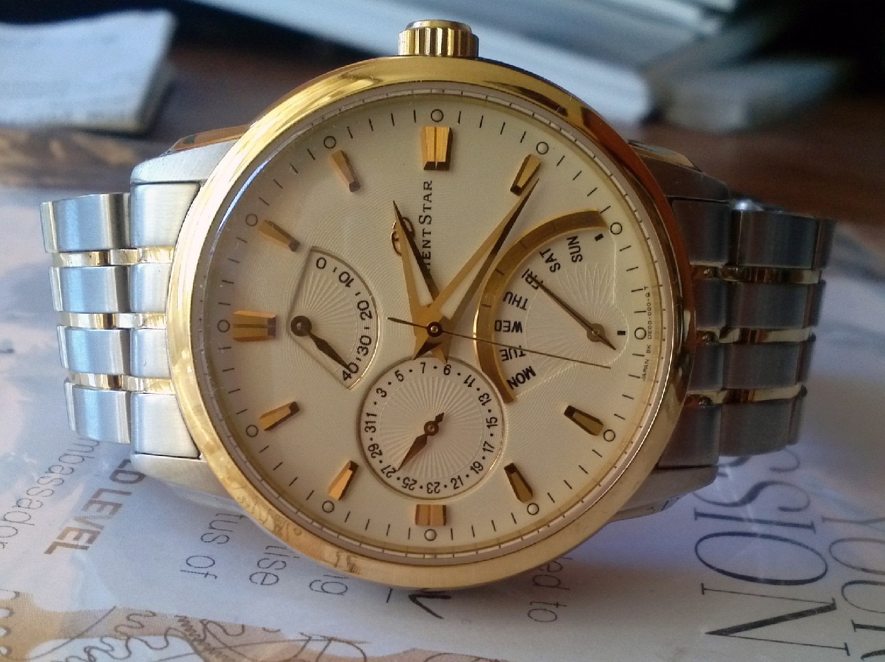

Доброго времени суток, уважаемые форумчане! Недавно сделал себе подарочек. Часы очень давно нравятся и покупкой остался доволен. Есть только один небольшой вопрос. Заметил небольшой недостаток: стрелка календаря немного смещена из-за чего происходит несоответствие текущей даты с датой на часах. Причем, настроив дату на нужное значение, она со временем сбивается, сегодня 26 декабря, утром онаружил, что на часах уже 27. Решил показал хорошему часовому мастеру, думал, что стрелка на вал насажена со смещением, на фото это можно увидеть. Он посмотрел, заметил что полный оборот стрелка даты производит за 28 щелчков, а не за 31, куда делись еще 3? Может кто сталкивался с таким? Неужели календарь свернут?
P.S. Календарь настраиваю строго в 19 часов (именно в 7 вечера), быстрый перевод календаря использовал один раз после покупки часов.

На ваших фотках дата не на 27, а смещёна на полделения, то есть между 26 и 27. Я с таким не сталкивался, стрелка со значениями совпадает точнее. Считать щелчки в голову не приходило.

Знаю, что дату переводить нельзя 20.00 до 4.00, именно поэтому положение положение часовой стрелки с 5 до 7 не считается для безопасного перевода календаря? Я в смысле, если рядовой пользователь не может отличить на часах день или ночь, то этот диапазон предпочтителен вроде бы. Просто на передыдущих часах, они на механизме Miyota мультифункция, у меня вообще не было никаких проблем. При покупке уже было небольшое отклонение стрелки, но не придал этому значения, думал, что стрелка насажена на вал чуть неправильно и если это меня будет напрягать, то мастер все исправит. А оказалось, что все несколько сложнее. Я увлекаюсь часами около 4-х лет, правила настройки механизмов знаю, но чтобы календарь свернуть - этого не было. Так что же может быть сломано и какова сложность ремонта?
Сообщение от ultimate Посмотреть сообщение
Да, вы правы, именно так и получается, что установишь на нужно значение, а оно на следующий день уже на 2/3 перескочило вперед, дальше больше. Мастер посмотрел и мне показал, вместе стояли и считали дни и видели, что показывает стрелка, через несколько дней показывают на день больше.

Если щелчков меньше, чем 31, то это явная поломка. Сейчас посчитал в своем Ориенте, ровно 31 и стрелка строго попадает по цифрам и точкам.
