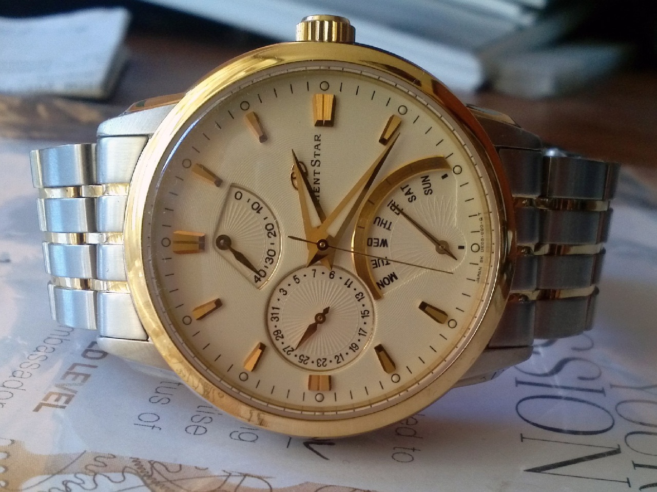

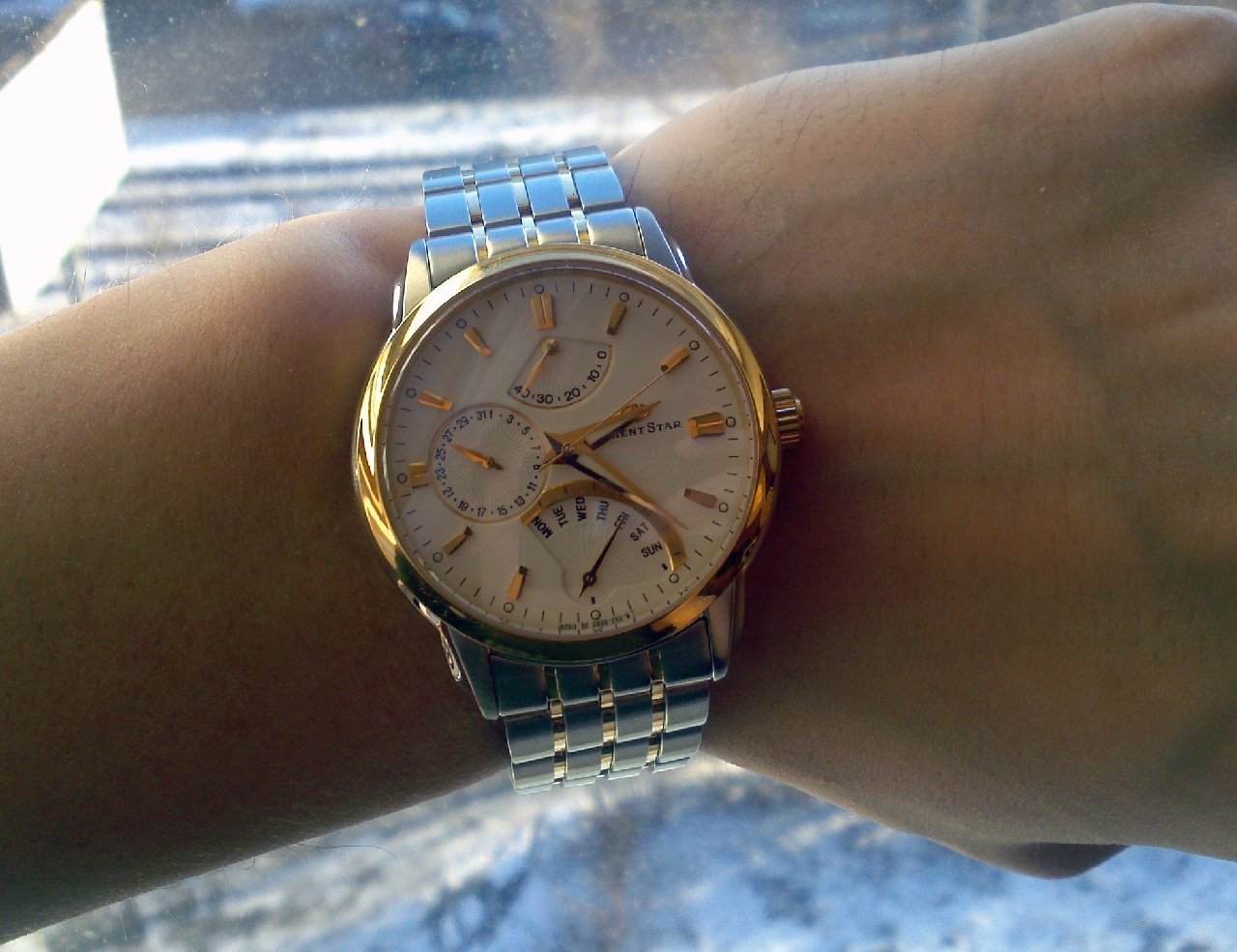

Доброго времени суток, уважаемые форумчане! Недавно сделал себе подарочек. Часы очень давно нравятся и покупкой остался доволен. Есть только один небольшой вопрос. Заметил небольшой недостаток: стрелка календаря немного смещена из-за чего происходит несоответствие текущей даты с датой на часах. Причем, настроив дату на нужное значение, она со временем сбивается, сегодня 26 декабря, утром онаружил, что на часах уже 27. Решил показал хорошему часовому мастеру, думал, что стрелка на вал насажена со смещением, на фото это можно увидеть. Он посмотрел, заметил что полный оборот стрелка даты производит за 28 щелчков, а не за 31, куда делись еще 3? Может кто сталкивался с таким? Неужели календарь свернут? :confused:
P.S. Календарь настраиваю строго в 19 часов (именно в 7 вечера), быстрый перевод календаря использовал один раз после покупки часов.
Вложение 880562
Вложение 880563

На ваших фотках дата не на 27, а смещёна на полделения, то есть между 26 и 27. Я с таким не сталкивался, стрелка со значениями совпадает точнее. Считать щелчки в голову не приходило.
Да, вы правы, именно так и получается, что установишь на нужно значение, а оно на следующий день уже на 2/3 перескочило вперед, дальше больше. Мастер посмотрел и мне показал, вместе стояли и считали дни и видели, что показывает стрелка, через несколько дней показывают на день больше.
