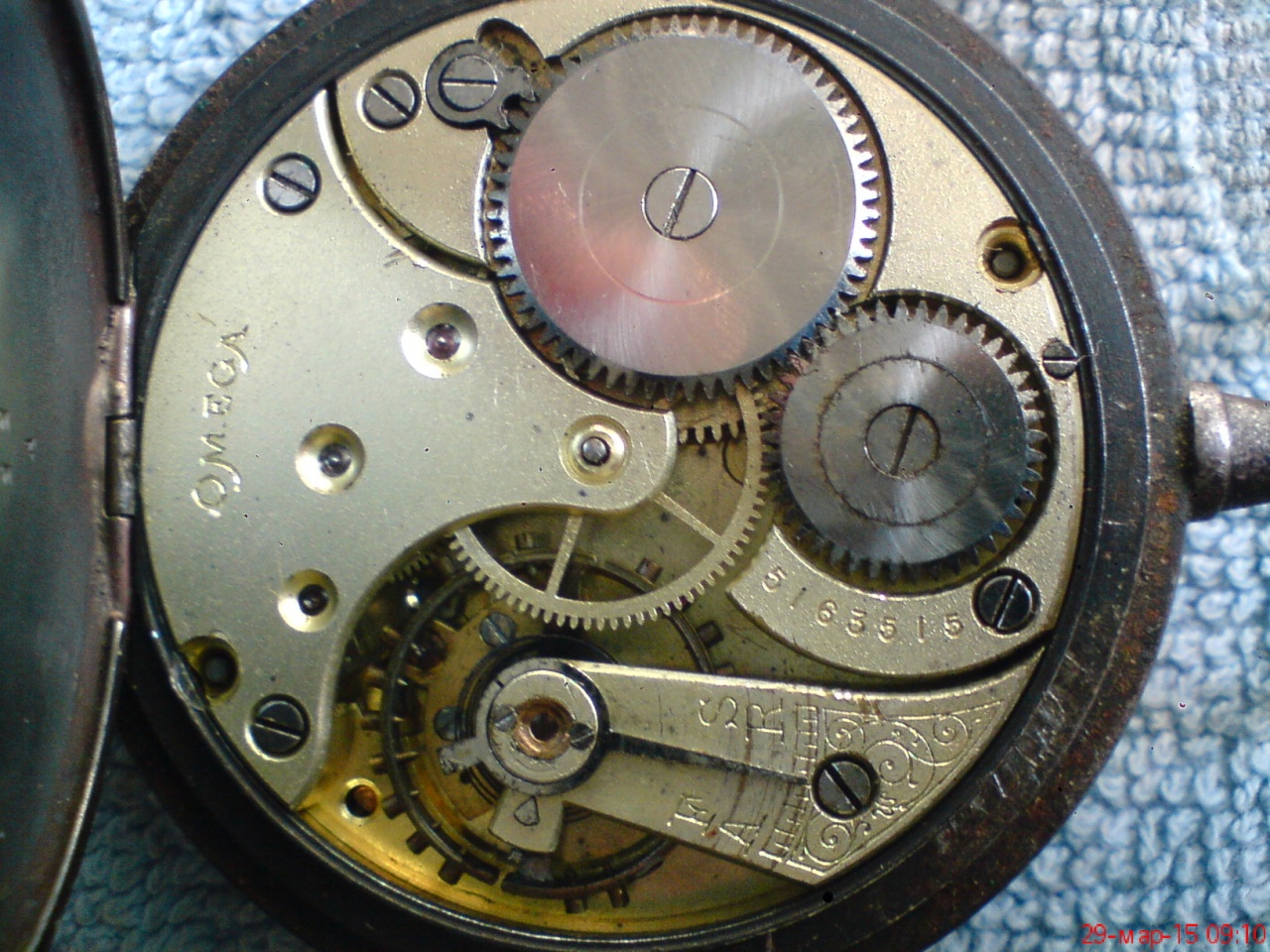

Есть карманная Омега где то 1914-1916 гг. Сломана ось маятника. Можно ли найти аналог или только оригинал?

Поищите на механизме номер калибра.

5163515

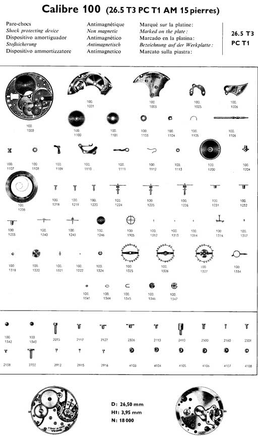

Это порядковый номер мех-ма. Нужен номер калибра, типа такого:

Robust а номера не нашел.

Вроде и похоже на Omega Cal. 100, но как-то есть отличия:
http://www.ranfft.de/cgi-bin/bidfun-...uswk&Omega_100
Если что, вот ось:
http://www.ebay.com/itm/Unruhewelle-...item2597de3974
Какой диаметр механизма, 26.5мм?
Этот пользователь сказал Спасибо! Андрей Крукович за это сообщение:
