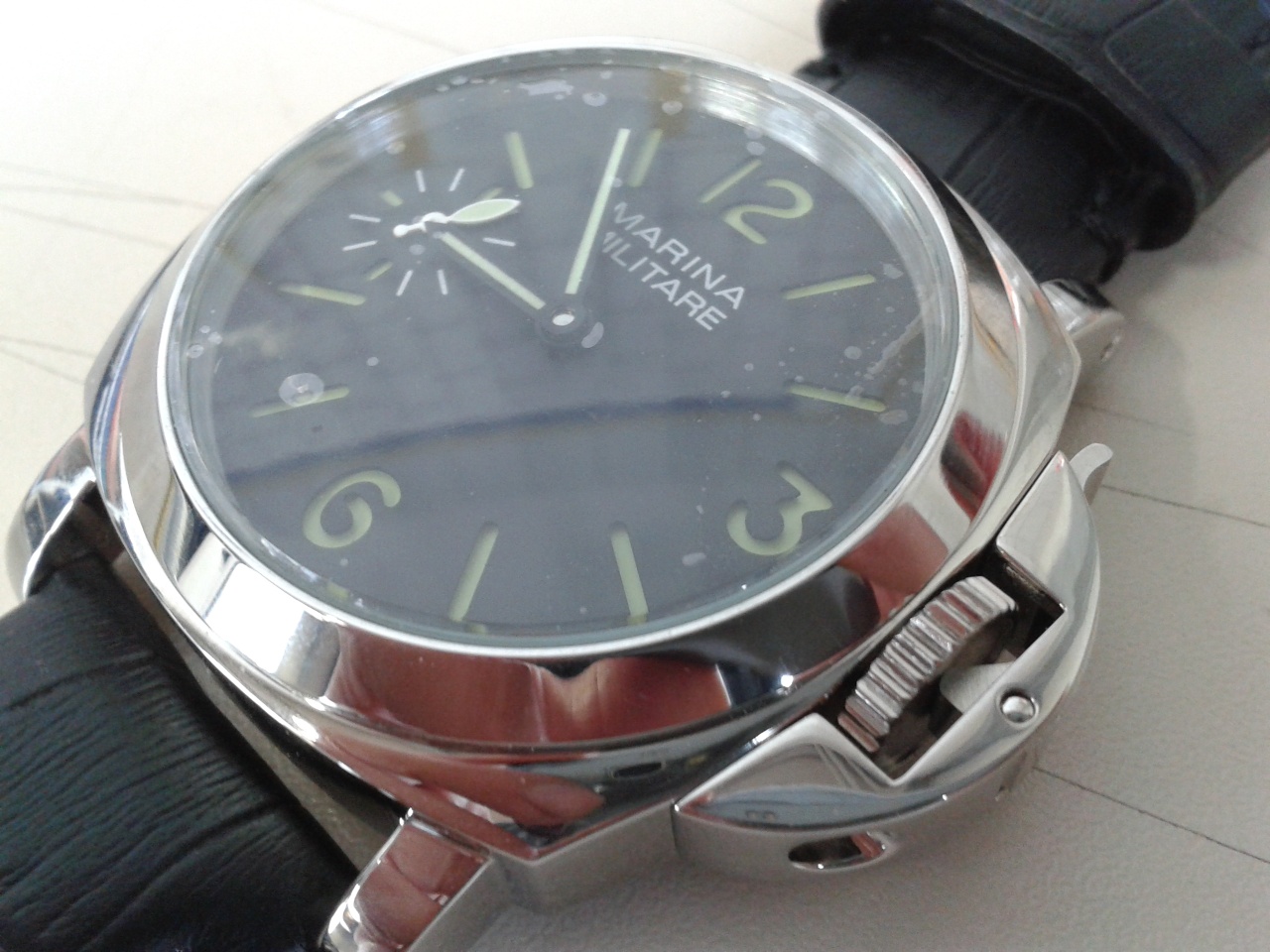

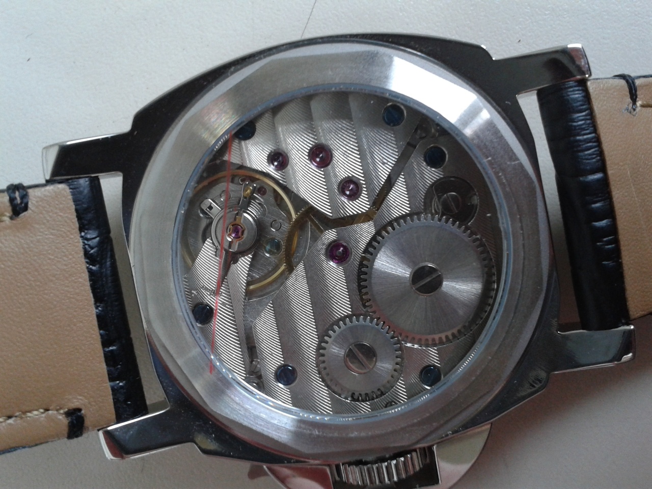

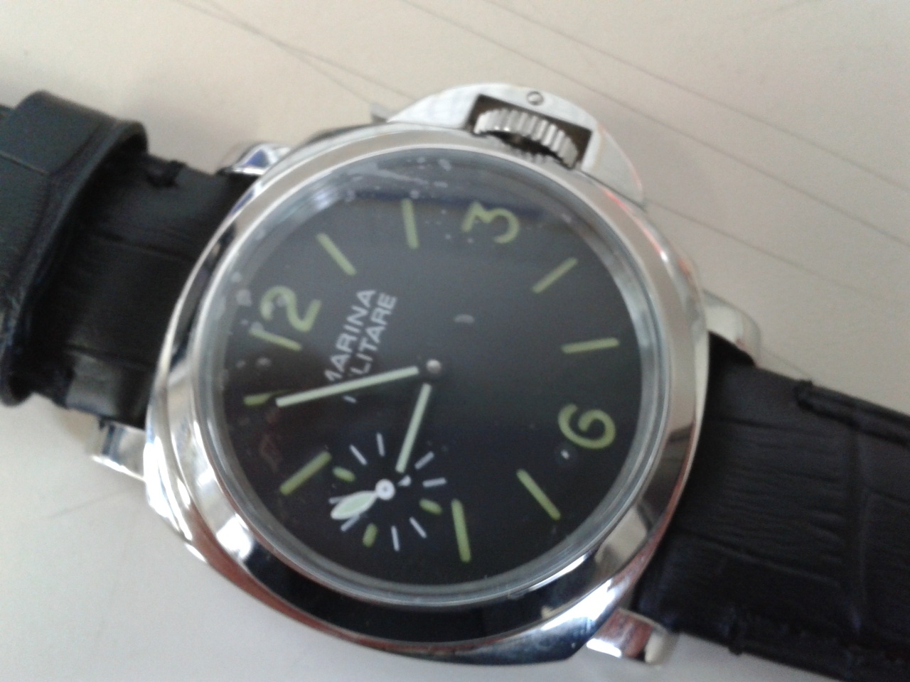

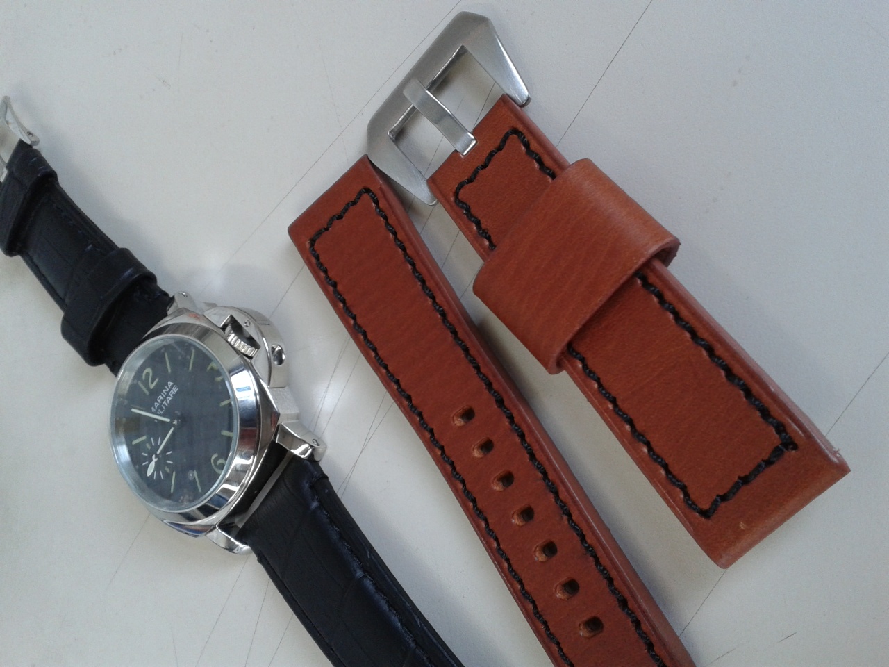

добрый день Denis,
огромное Вам спасибо за доступную инструкцию, действительно просто правда мой механизм выглядит немного подругому, но в общем крепления теже. прилагаю пару фоток моих часов..
по-поводу старого цифера, при снятии стрелок можно не осторожничать, он больше не понадобится, так же как и стрелки.
еще раз большое спасибо!
