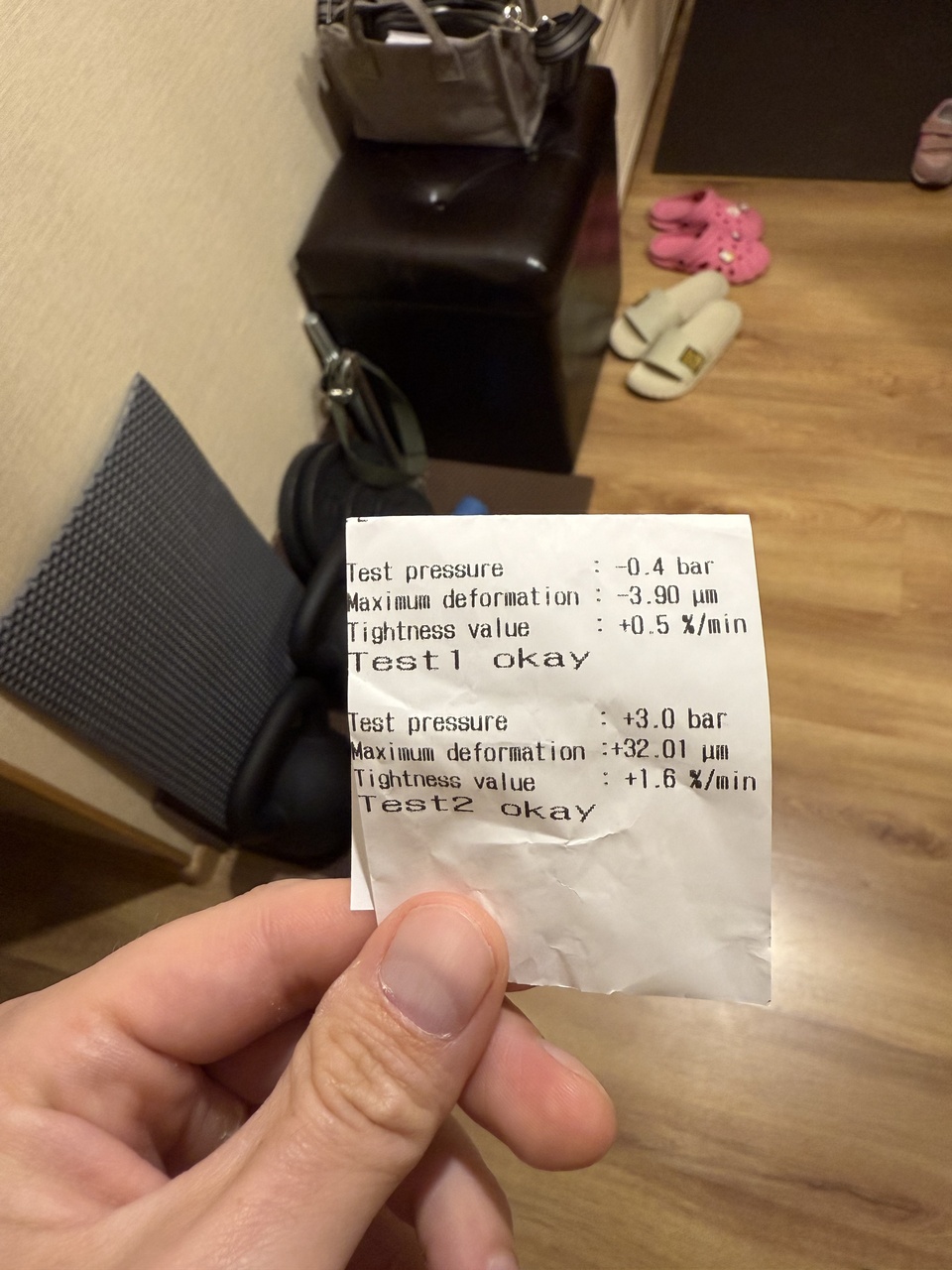

Спасибо за ответ. Так и поступил. Тоже самое сказали про смазку в сервисе. И плюс добавили еще обратное может случится: скупое ее нанесение… тест на герметичность тоже провели.
