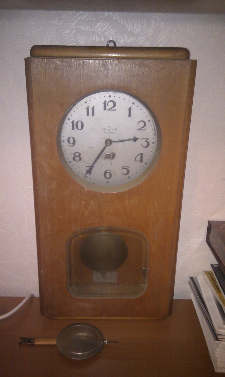

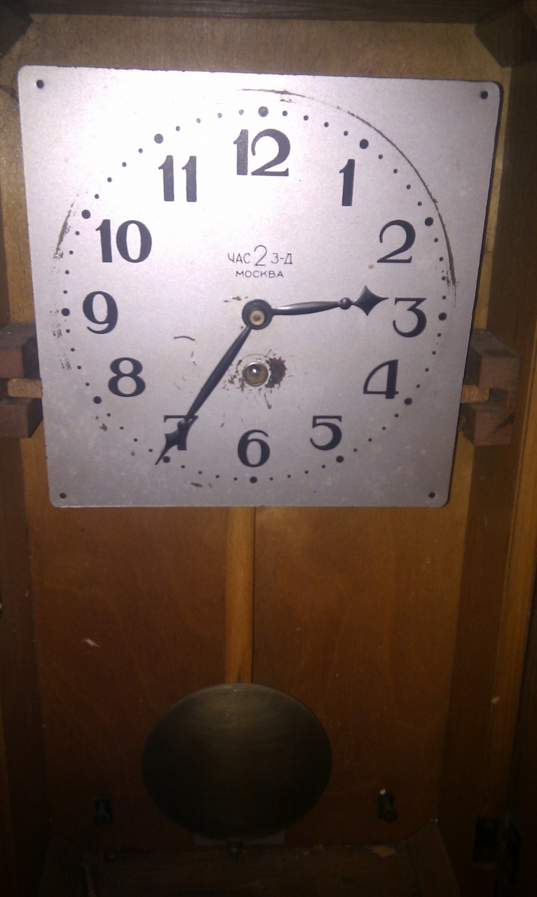

Господа, достались мне в наследство вот такие часы "час 2 з-д Москва". К сожалению, клеймо на дверце расплылось и год выпуска не видно. В комплекте шло два маятника (один висит, а другой лежит рядом на фото). Ключ есть, но завести им часы невозможно - края головки, на которую он надевается, видимо, смылились и ключ проскальзывает. И с маятником, и без маятника часы запустить можно, но через минуту они останавливаются.

В связи с этими часами есть несколько вопросов:
1. Какого года (примерно) эти часы? Поискал на форуме, но точно таких не находил, только другие вариации этого завода.
2. Зачем в комплекте идут два маятника (длинный и короткий)?
3. Можно ли как-то восстановить головку или изготовить другой ключ? А то часы можно завести только шестигранником :-)
4. Можно ли почистить/настроить механизм, чтобы они работали стабильно и сколько это примерно может стоить в Москве?
5. Возможно ли восстановить покрытие на циферблате и если да, то сколько это стоит?
Честно говоря, часы очень дороги, как память и хотелось бы привести их в хорошее состояние.

Короткий маятник не от этих часов - от Янтаря с "низким" корпусом. На остальные вопросы затрудняюсь ответить. Подождите - народ подтянется.

1 50-е годы
2 ответили
3 можно заводной вал поменять или ключ
4 можно, см личку
5 можно, но я не знаю кто возьмётся, проще не убитый цифер найти.
По причине того, что часы дороги, хотелось бы сохранить максимум оригинального. Там, в принципе, краска ободрана только в районе отверстия под ключ и вокруг циферблата.

Оставьте тогда его таким, как есть. Можно серебрянкой немного подкрасить, но заметно будет.

Заводной вал найти не сложно, так как такой же механизм выпускался на ОЧЗ годов до 80-х. Сейчас на Молотке продавец с Омска такой механизм на запчасти продаёт, вал там есть. Ключ от любых ОЧЗ подходит. Могу посодействовать с ремонтом, в личку пишите.
