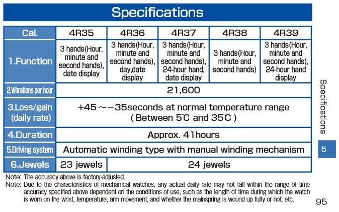

Ну в 0 то я и не надеюсь. Но -30 секунд - это ж даже в паспортную точность не укладывается.

ultimate ultimate вне форума
Регистрация: 16.09.2012
Адрес: Minsk
Сообщений: 379
Сказал(а) спасибо: 366
Поблагодарили 207 раз(а) в 141 сообщениях
Эти 3 пользователей сказали Спасибо! ultimate за это сообщение:
BattleshipPotemkin (03.01.2015), Ivan 38 (31.12.2022), ultarior (05.01.2015)

Сообщение от bort501 Посмотреть сообщение
Как ни обидно, но укладываются)
