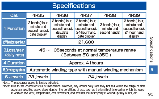

ultimate 02.01.2015 17:25
Вложений: 1
Вложение 885328
Diavel 02.01.2015 17:32
Сообщение от bort501 (Сообщение 2854403)
Ну в 0 то я и не надеюсь. Но -30 секунд - это ж даже в паспортную точность не укладывается.
Как ни обидно, но укладываются)
