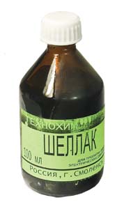

Последнее время делаю как описал уважаемый Душан Грујић, но после высыхания дополнительно прогреваю щеллак до полного расплавления, чтобы щеллак заполнил все пустоты и связь палет с вилкой стала ещё более прочной. Не знаю, возможно или нет свободно покупать метиловый спирт, чтобы сделать этот состав, но существует готовый раствор щеллака для пропитки обмоток трансформатора.
Готовый раствор щеллака .http://forum.watch.ru/attachment.php...1&d=1419951374
