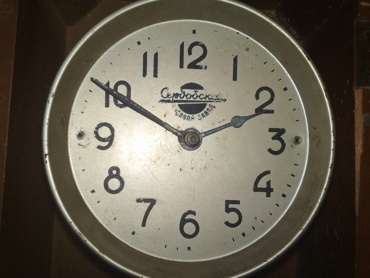

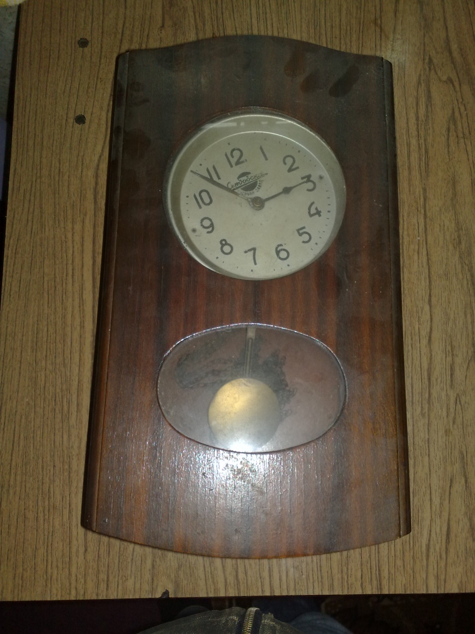

Каких годов часы?Охарактеризуйте их пожалуйста.

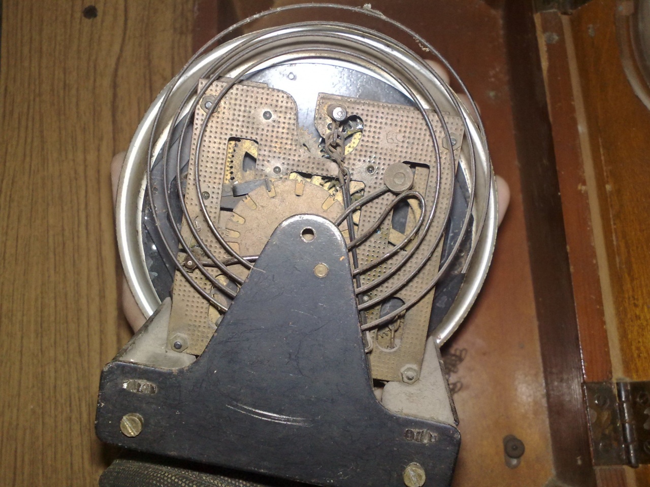

Часовым делом занимаюсь недавно, но уже кое что в своей коллекции имею. Вот попались часы Сердобского часового завода. Условно на ходу, просто очень грязные, но без капли коррозии. Гиревые, с боем. Подскажите, когда они выпускались, как они в плане точности, надежности, ценности как раритет? Не для продажи интересуюсь, а из личного интереса.На механизме клейма не видел.

У меня точно такие же есть, только корпус светлее чуточку. У Вас минутная стрелка вроде не родная.

Немного измененный вариант ходиков или часов с кукушкой. 60-е года 20 века.
Точность низкая, изначально недорогие...Ценности не представляют никакой-у нас их можно купить практически всегда на барахолке от 5 до 10 долларов в хорошем состоянии. Очень часто они и на аукционах присутствуют...У меня их штуки 3 кажется..

Сообщение от AZLblK Посмотреть сообщение
Выпуск гиревых СЧЗ с боем начался и продолжался в те же годы, что и кукушек. 50-80 годы.
Они проще кукушек, дешевле, поэтому выдерживают самые жёсткие условия эксплуатации. В частности, печное отопление с перепадами суточных температур и кухонную сажу.
Часы довольно точные, надёжные и заслуживают уважения, за свой трудовой характер.

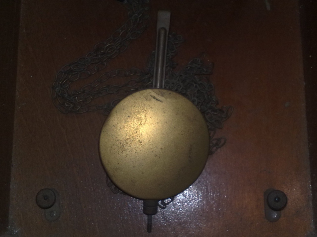

Для настройки точного хода придётся крутить гайки на маятнике. Верхняя гайка перемещает вверх-вниз по штоку линзу, это грубая регулировка в пределах 1-2 минуты. Градация - 1 оборот.
Нижняя гайка - точная регулировка. Она перемещает по штоку только себя и позволяет ловить секунды. Градация - 1 оборот.
П.С. Стрелки родные.
