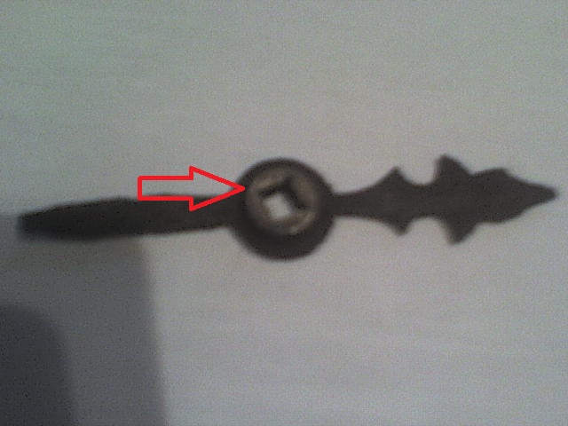

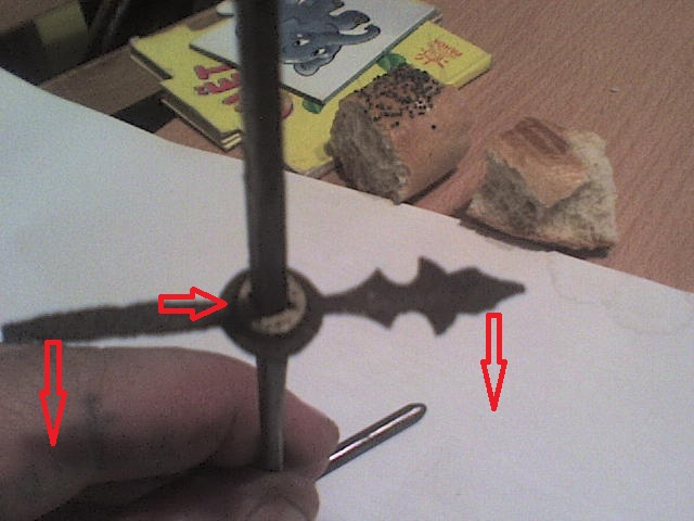

Есть вероятность,что у минутной стрелки есть сердечник,в котором квадратное отверстие под ось.Стрелка могла провернуться в этом сердечнике.Для лечения можно,сняв стрелку,вставить в отверстие квадратный надфиль и,зажав хвостовик надфиля плоскими или в тисках, попробовать провернуть стрелку в нужном направлении.

Вроде все понятно он написал. Снимаем стрелку видим на оси стрелки четырех гранник вставляем надфиль в него зажимаем другой конец надфиля в тиски или пассатижами и пробуем провернуть стрелку Там скорее всего соединение может быть под конус или плотная посадка.Вот она скорее всего и скрежетала.

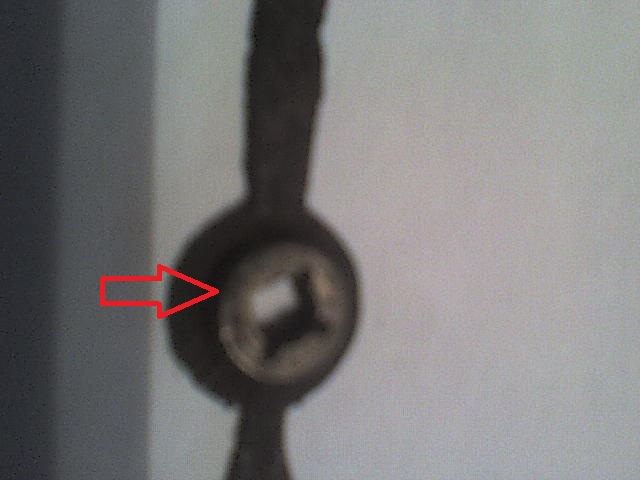

Вот немного фото.Стрелка правда от старого Беккера,но,я думаю,конструктивно Ваша похожа.На третем фото показан вариант вращения стрелки или-или.Как правило,диагональ квадратного отверстия совпадает с осью стрелки.

Все вышло, большое спасибо!!!
