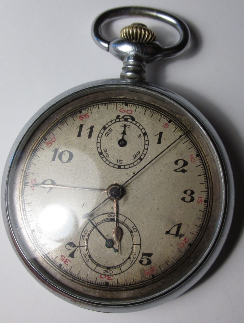

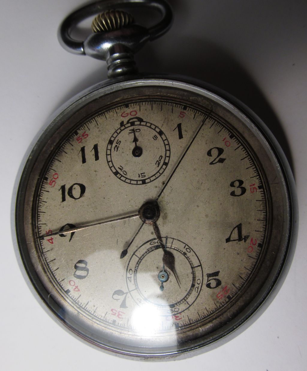

Часы выпускались во время 1 мировой войны, предположительно для русской армии, не подписаны, но на механизме есть какой-то фирменный знак. Ну и если компановка знакома, что это за модель. Заранее спасибо.

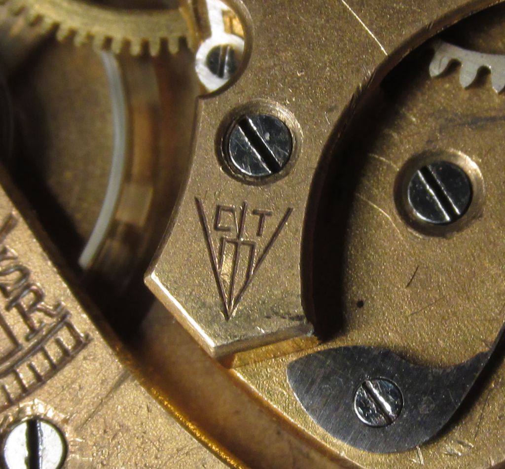

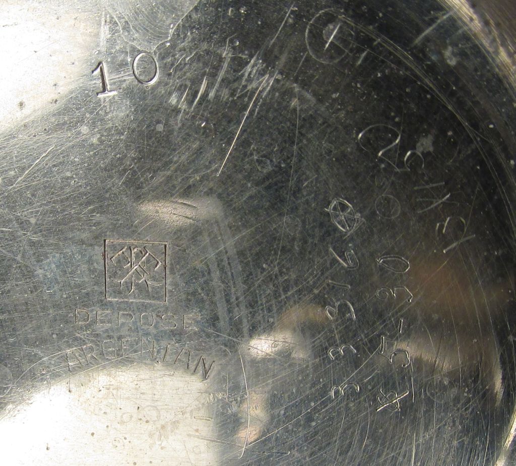

Да, только заметил. Еще на задней крышке внутри есть некий логотип и надпись.
------- ДОБАВЛЕНО ЧЕРЕЗ 29 МИН --------
Ну я сам вроде бы штото понял.
Логотип некоей фирмы Dodane
а часы очень похожи на эти:

C какого перепугу "выпускались во время 1 мировой войны, предположительно для русской армии"?

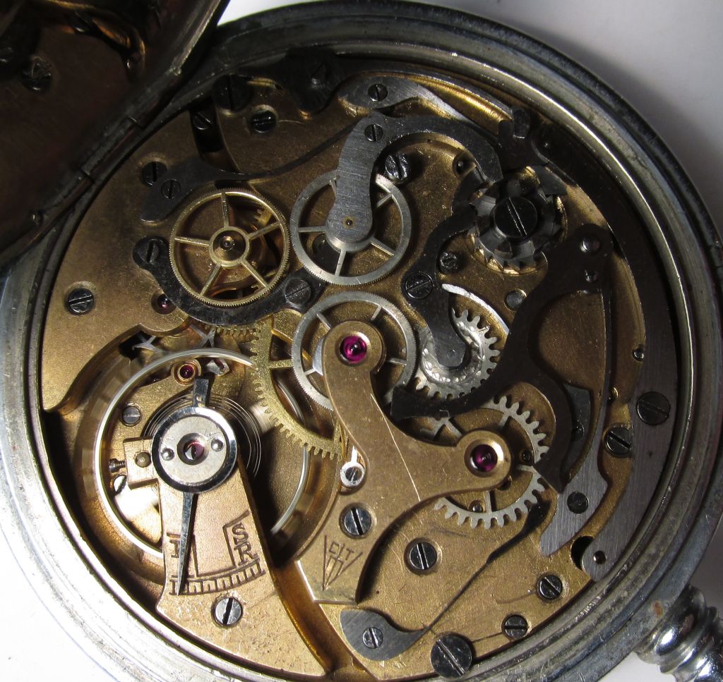

Они даже выглядят моложе. Машина Valjoux 5 KVM середины 20х. На крышке клеймо французов Пьер и Этьен Frainier. Raimond Dodane тоже француз.

у меня другая машина, просто у пятой компоновка и форма мостов очень похожа на ту, что у меня. Бархатные колеса у пятой другие, на промежуточном что-то двухэтажное. То, что часы военные - это следует из оформления. То, что царской армии - слова продавца. Ну и Додон этот с 1857 года выпускает военные часы, хронографы и разные приблуды на самолет Можайского (других в те годы не изобрели)
http://www.dodane1857.fr
То есть в изготовителе я уверен.
А расскажите, кто эти Пьер и Этьен Frainier (ну то есть что за фирма)

Додон-то может и с 1857-го, но вот Вальжу...
Пятерка несколько разновидностей имела и выпускалась более четверти века. Кроме того, "обвес" эбоша зависел от конечного сборщика, в Вашем случае - от Додона.
Frainier располагались в Morteau http://forum.horlogerie-suisse.com/v...hp?f=1&t=18702, известны своими медальерными корпусами, так же как и Huguenin.

Через ссылки Германа нашел картинку логотипа с механизма
http://watch-wiki.org/index.php?titl..._Bildmarke.jpg
Затем вбил в гугл Додане и нашел картинку пятерки. С фирмой-изготовителем механизма определился однозначно.
А что касается военных - сугубо функциональный дизайн, подчеркнуто бедное оформление корпуса из коррозионно-стойкого металла, отсутствие опознавательных знаков на циферблате, БЕДНЫЙ дизайн оформления на довольно дорогом механизме, циферблат не эмалевый, откалывающийся, а ударопрочный металл.. Ну в конце концов слова продавца - всё за милитаристичность часов. Антанта воевала с Германией, поэтому любые часы союзников могли быть и в русской армии, лишь бы не германские.

Мдя... Что-то нету у них ни Вальжу 4, ни 1, только 5, а они с 25 года... Но в 25 на хронографе должен быть и тахиметр, да и карманный не удобен летчику, надо бы наручный...
Всё равно в этом каталоге нет именно того калибра, который у меня - у моего левый край малого ангренажного моста острый, а на сайте там везде выборка под винт циферблата. Мож были какие-то еще калибры до 25 года, не попавшие в тот каталог? Он жеж на вид конец 19 века, на 25 год как-то не тянет..

Не ищите ответ в мелочах. Это контрпродуктивно. У вас ведь все слагаемые есть. Производитель - Dodane. Он купил эбош и корпус. Довел все это до ума и продал под своей маркой.
Все гораздо проще. Valjoux кто выпускал?
Вот и посмотрите его историю.

Действительно жаль... Там дальше Рональд опровергает принадлежность калибра Люгрену и определяет его как Вальжу (в чем я с ним абсолютно согласен), ну и тем-самым опровергает датировку, приведенную ТС.
