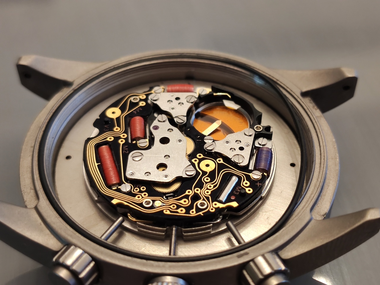

Добрый день. Помогите с разбором часов Армани. Необходимо добраться до лицевой части часов. Не получается вытащить сам механизм, необходимо вытащить вал. Посмотрел множество видео, везде говорят о необходимости нажать на некую точку, после чего просто потянуть за вал. На своих часах я такой точки не вижу. Подскажите как снять вал.

Там необязательно точка, там может быть рычаг, а может он появляется только при выдвинутой головке в первое или второе положение. Сбоку не видно, сверху фоткать надо.

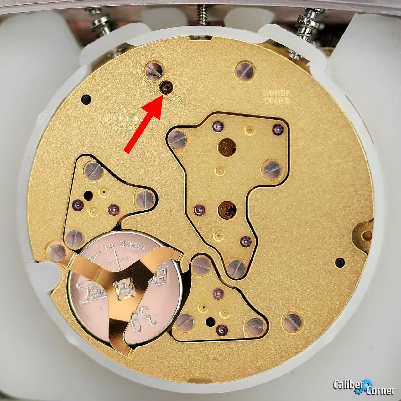

Поставьте обратно верхнюю пластину тогда все увидите. Это Ronda 50xx.
