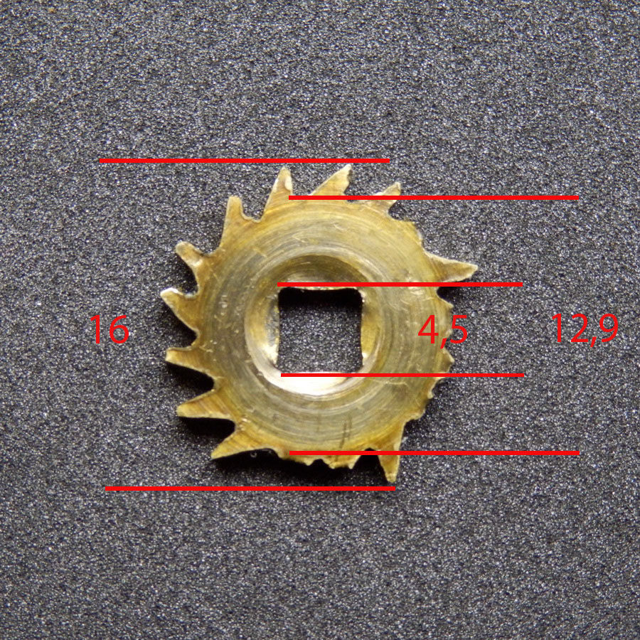

Помогите найти замену сломаной шестеренки. Часы настенные довоенной Германии, марка не определена. Характеристики на фото, толщина 1,5 мм, 17 зубцов.

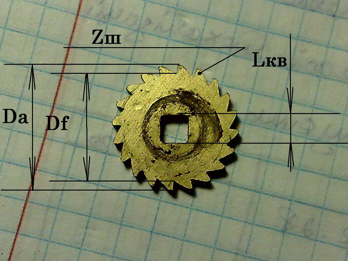

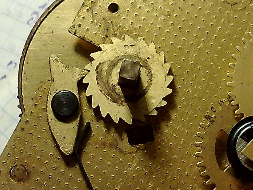

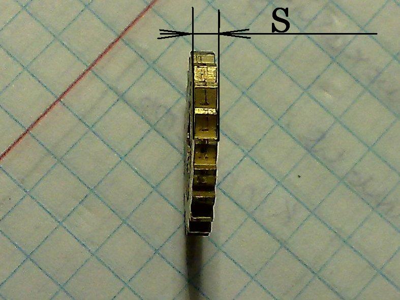

Может быть в меня будут кидаться помидорами гуру часового мастерства, но я достал механизм своего настенного "Янтаря" и могу предположить что с минимальной подгонкой храповичок станет в твои часы. Штангеля под рукой не оказалось, мерял крон-циркулем и линейкой.
Zш=20, Da=19.8мм, Df=17,5мм, S=2-2,2 мм, Lкв=4мм. Если храповик будет нормально входить в зацепление, то на диаметр можно не обращать внимания, судя по фото механизма, там места хватит, а толщину по желанию можно уменьшить.Ну и в принципе, я думаю на первыц случай не критично и не зазорно покопошиться в советских механизмах, и подобрать донора, слухи ходят что и дешевле и легче найти....Ну а там выбор за вами.Удачи в поисках, вдруг найдете оригинал:-)

И если даже шестеренка будет больше в диаметре, но в механизм станет и при подгонке или даже без нее храповой зубчик сможет стопорить, то чисто из соображений сопромата, большая шестеренка станет более ходимой, поскольку сила, сопротивлявшаяся крутящему моменту пружины, срезавшему зубцы на предыдущей, уже станет меньшей, за счет роста плеча, то бишь радиуса шестерни, да и плюс большее число зубцов, значит более распределенная цикличность нагрузки, что тоже скажется на ходимости.Но это если уж глубоко вдумываться. С разницой диаметра в 3мм и числом зубъев в 3 зубца это крохи, но все же:-)

Идея понятна, будем эксперементировать. На моем фото не исцеляемый механизм, а как раз вариант донора. Беда в том, что Lкв>4.5мм, а в остальном как Янтарь - 20 мм х 20 зубьев

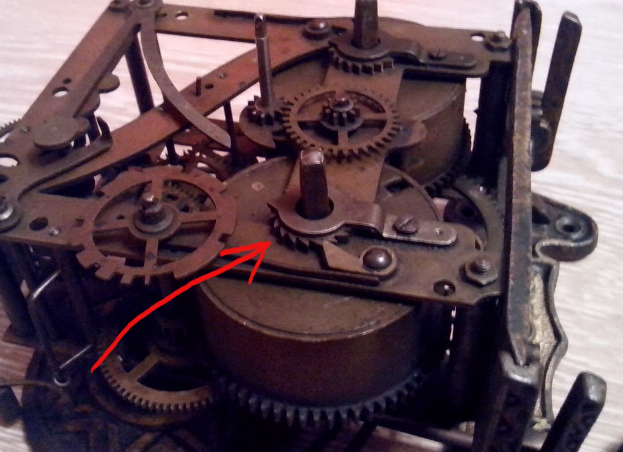

Механизм на Вашем фото от часов фабрики Кензли.
Как уже сказали коллеги поиск, замена храпового колеса проблемой не является. Основные параметры (количество зубьев и т.п.) большой роли не играют, у любого часового мастера наверняка есть несколько штук таких колёс в запасе. Колесо от советских часов вполне можно использовать после небольшой доработки.
