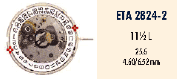

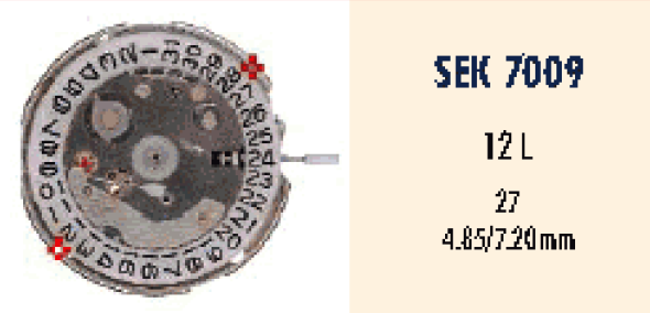

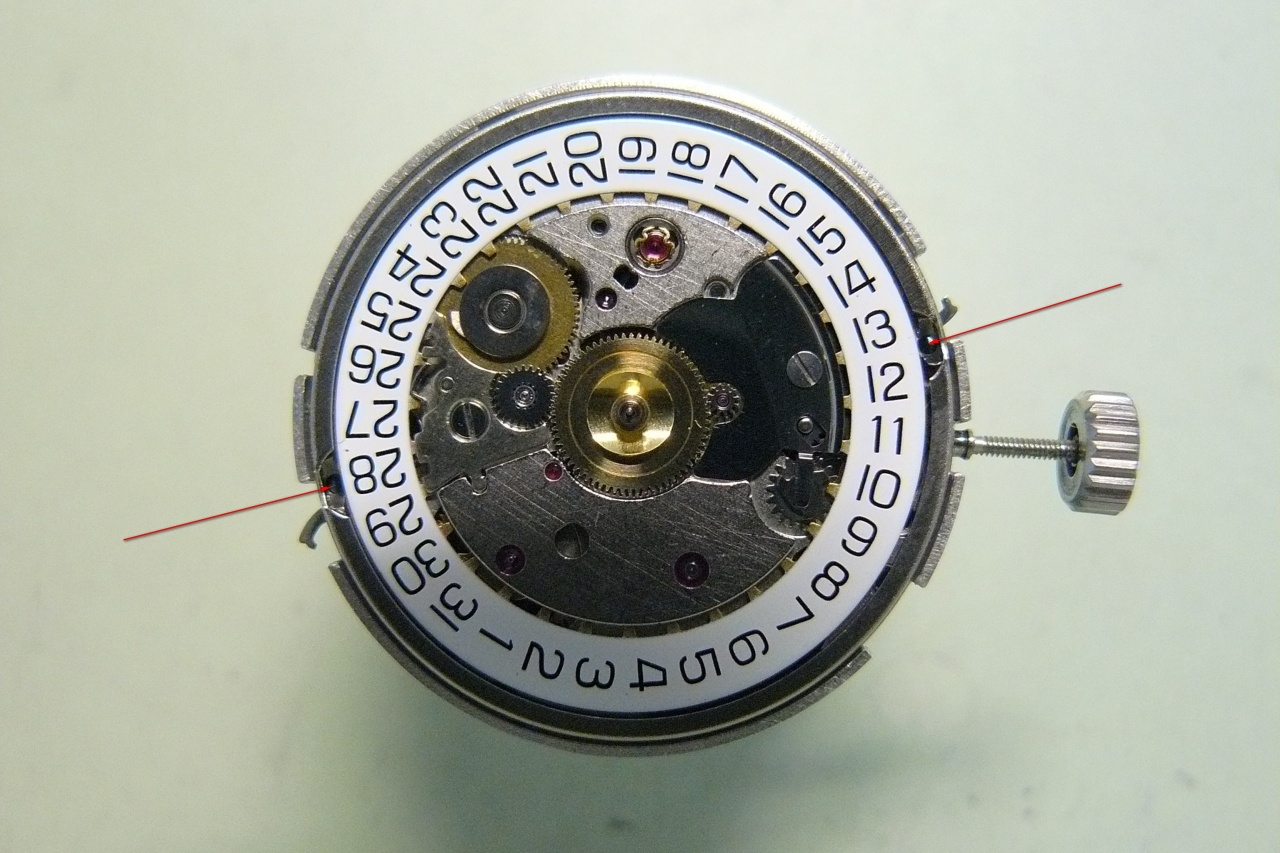

здравствуйте, подскажите пожалуйста где находятся посадочные места под циферблат на ета2824? имеется циферблат от 7s26 нужно посадить его на ета2824, окошко даты совпадает но посадочные места явно нет и не понятно где они на механизме.

Циферблат не подойдет. Можете сами сравнить (крепление 7S26 и 7009 одинаково)

Этот пользователь сказал Спасибо! Андрей Крукович за это сообщение:
nexvil (13.12.2013)

Стрелками указаны отверстия для ножек циферблата а рядом замки для его фиксации.

Этот пользователь сказал Спасибо! uhrmaster за это сообщение:
nexvil (13.12.2013)

Сообщение от nexvil Посмотреть сообщение
первое: на расстоянии +3,78 (ось Х) и +11,6 (ось У)
второе: те же значения только с отрицательным значением.
Радиус от центра: 12,2.
Этот пользователь сказал Спасибо! igorIV за это сообщение:
nexvil (13.12.2013)
