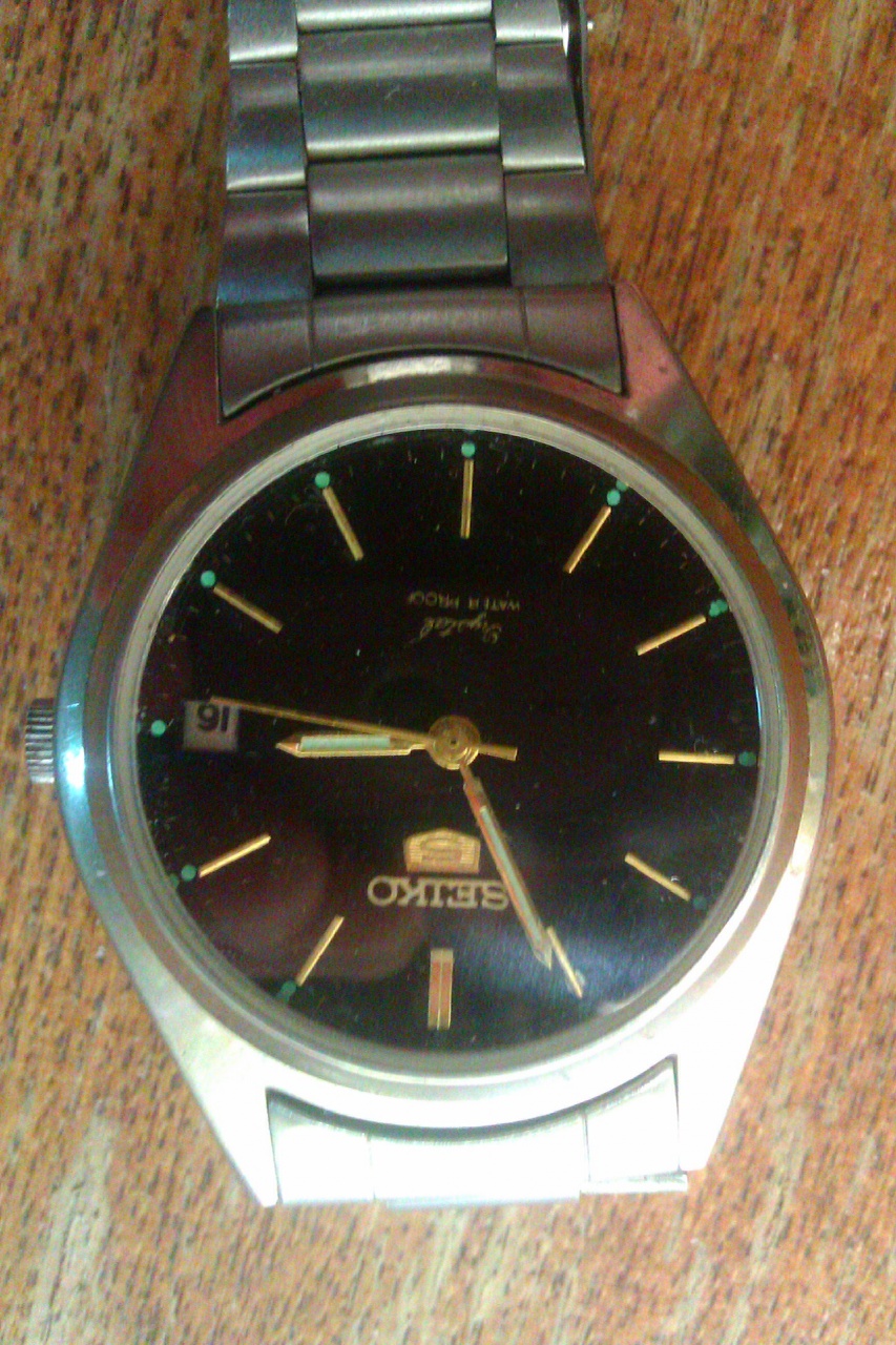

Подскажите по моим Сейко, похожие нашел, а таких точно нет.
там где "5" - подделка. сфоткайте заднюю крышку и механизм, пожалуйста, для информации и истории.
по буллхеду подскажут любители позже

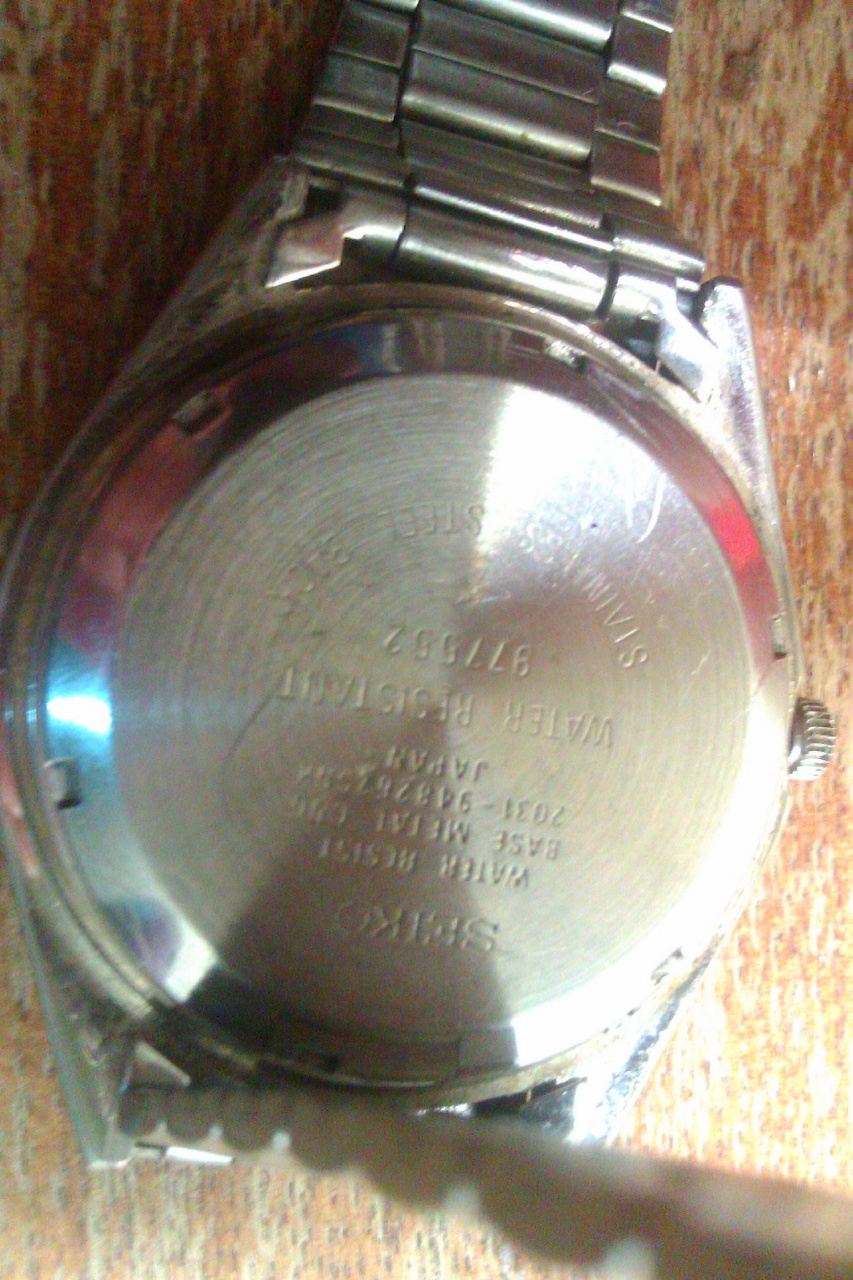

вот задняя крышка и лицо поближе

дык... ясен пень...чего тут определять? дня недели нет, головка не на месте, люм левый ...

ну как минимум отсутствует день недели, что есть неотъемлимая часть линейки "5"
также отсутствуют надписи о механизме и корпусе внизу циферблата
задняя крышка не внушает доверия, также на ней указан механизм 2031. ни я ни интернет такого не знаем.
всё-таки интересно было бы посмотреть механизм и защёлку браслета, китайцы бывает даже на защёлках браслета косячат так что все сомнения отпадают. хотя косяки браслета - это косяки именно браслета. по часам я своё мнение аргументировал выше.

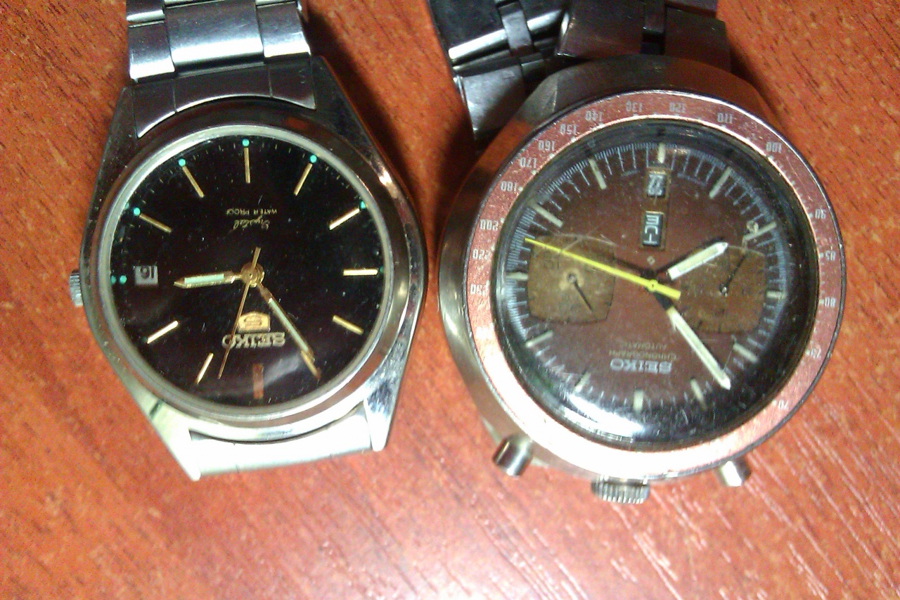

С хронометром разобрался самостоятельно, нашел в каталоге: модель 6138-004 ref. AV027 1969-70 года. Непонятна только его цена сейчас.
Пятерка действительно думаю подделка, внутри цилиндровый механизм без единой надписи и без автоподзавода (хотя интернет утверждает, что 2031 с автоподзаводом). Мех меньше по размеру и его пофиксили пластиковой круговой проставкой.
В общем странный фейк, ко мне попал лет 15 назад, с тех пор провалялся без дела. Что характерно: позолоченные стрелки, часовые деления и надпись (ну зачем в подделке позолота, ведь пятерки почти все без неё оригинальные?); мелкий, весьма технологичный шрифт на задней крышке, причем маркировка сильно отличается от оригинала (вторая странность, зачем так непохоже подделывать?); браслет с покрытием и минеральное стекло еще больше запутывают расследование.

Дешевая китайская подделка, известная больше как Ориентекс.
