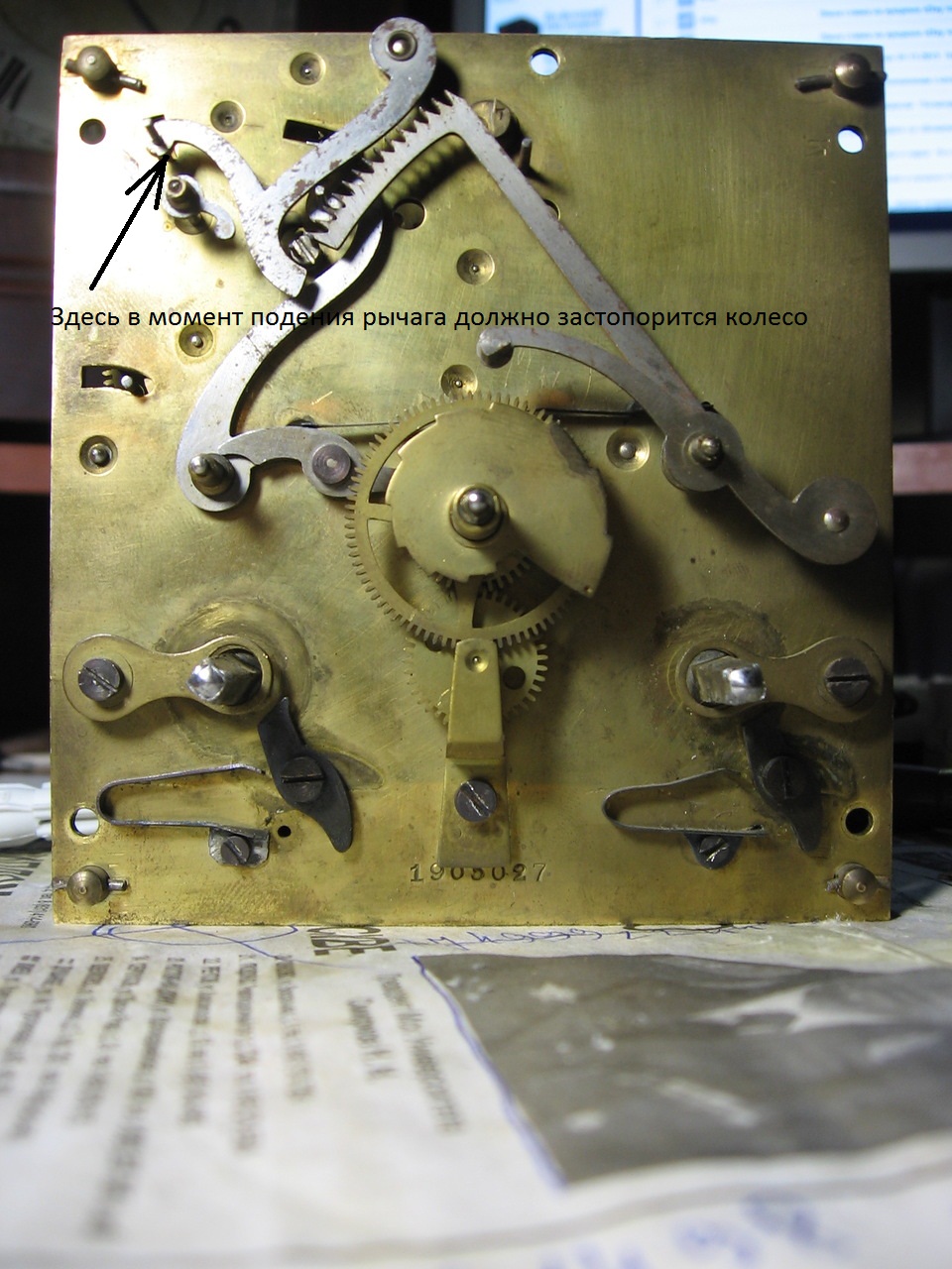

Приветствую.
Есть механизм от настенных часов.
Проблема в том, что не хватает какой то детали в механизме боя, которая останавливает бой, когда он пробьет нужное кол-во часов. Вместо этого бой работает до тех пор, пока полностью не распуститься пружина.
Вот тут фото http://fotki.yandex.ru/users/igor-slavnov/
Может кто то подскажет решение проблемы?
Заранее спасибо.

Сверху вроде все на месте ,смотрите колесо около вертушки ,возможно там нет штифта прямо в полотне колеса ,если увидите дырочку значит выпал от туда .

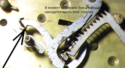

На колесе должен быть штифт, когда в конце боя рычаг соскакивает с гребёнки, штифт упирается в лапку рычага, которая проходит в отверстиа платины.

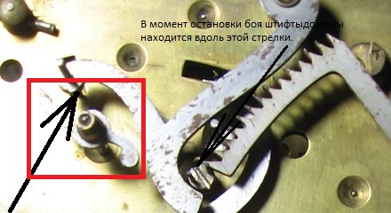

Всем спасибо, бой заработал как надо.
Проблема была в том, что муфта с рычагом была надета задом наперед (на фото обвел красным).
