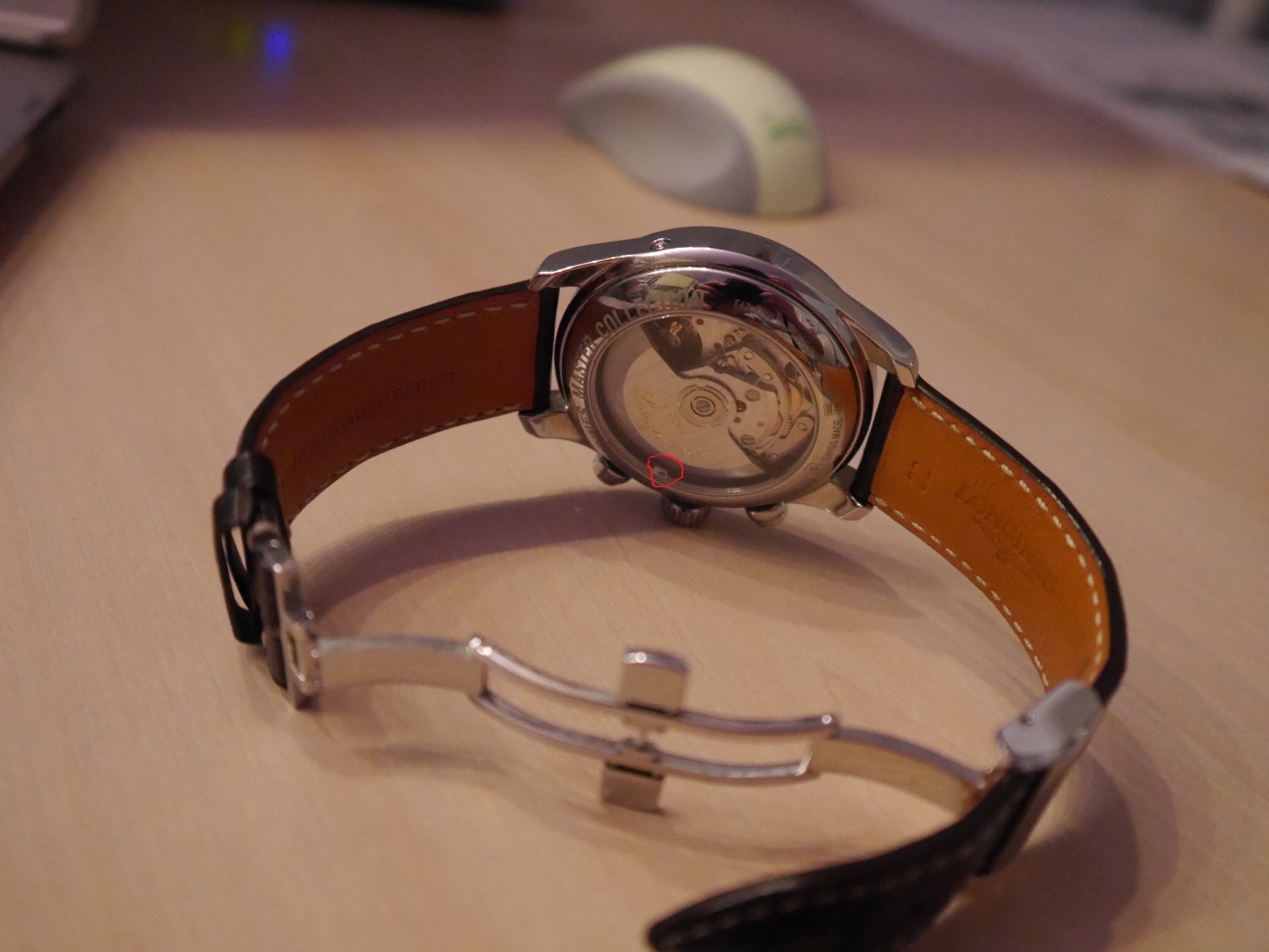

Уважаемые форумчане, помогите мне разобраться с проблемкой. Привез мне друг из Швейцарии часы Longines Masters c автоподзаводом. Начал их носить, смотрю часы у меня час проработали и остановились при ходьбе не заводятся. А еще какая то деталька в них все брякает, похоже что отвалилась (фото прилагаю). Помогите разобраться, может я что-то не правильно делаю или надо нести их на ремонт?

А можно поближе механизм увидеть? С такого растояния я с трудом догадываюсь, что там где то и второй элемент конструкции должен болтаться.

Я в красный кружок как раз детальки выделил. Попытаюсь получше заснять , но при предыдущих попытка авто фокус не позволял. Так же хотелось бы заметить что при попытке трясения часов такое чувство, что ротор за что-то задевает и свободно не крутится.

Похоже на лапку крепления, значит где то и винт болтается.

Сообщение от lng Посмотреть сообщение
Или шляпка от винта, если винт обломился.

А за что этот винтик с шляпкой отвечают?

Отвечают за заклинивание ротора подзавода

Это одна из лапок крепления механизма в корпусе. Механизм крепится в корпусе двумя такими лапками. Крепится лапка винтом к платине. Раз болтает лапка, значит где-то болтается и винт, если открутился, или шляпка винта, если он винт сломался. Срочно разбирать и искать остатки пока в механизм не залетели и не поломали там что-то серьезно.

То что сломает колеса или вилку и тд. - это ерунда, меняется легко и просто.
А вот то, что винт под ротором, может оставить глубокие царапины по мостам, вот тогда это - все "женевские волны, коту под хвост". Придется искать оригинальные детали от Лонжин, что несколько дороже и более проблемно.
