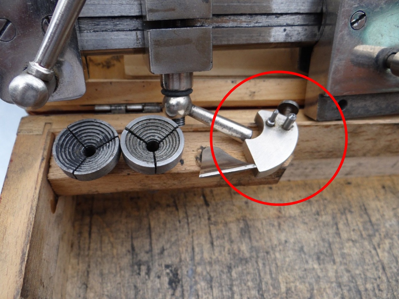

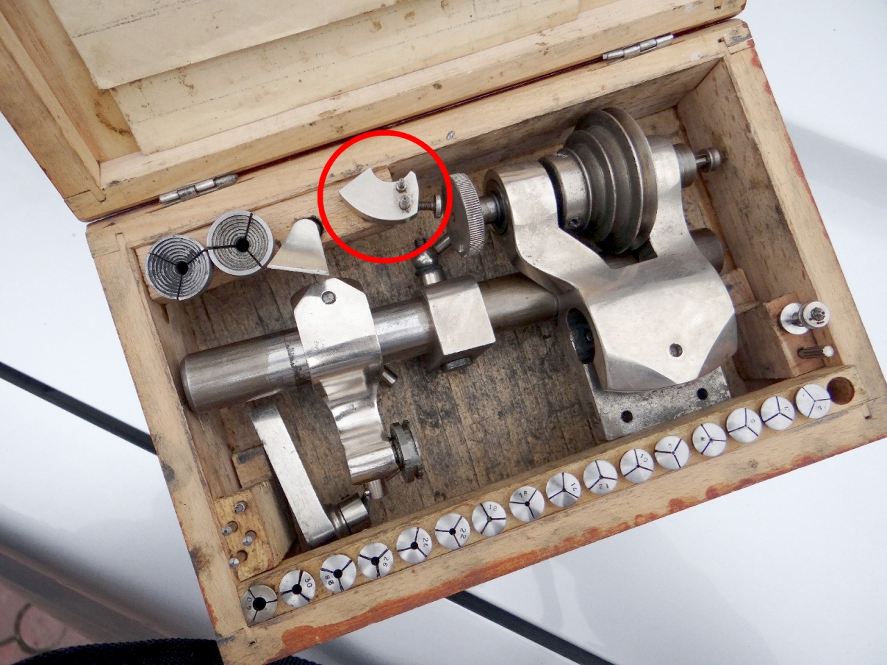

Добрый вечер, всем !
Может ли кто-то подсказать что это такое, на картинке обозначено красным кругом. Меня интересует узнать об использовании этой детали.
Заранее благодарен.
С уважением
Душан

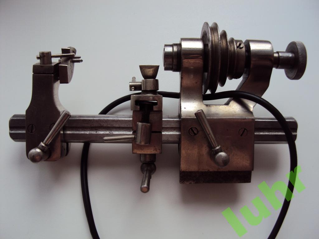

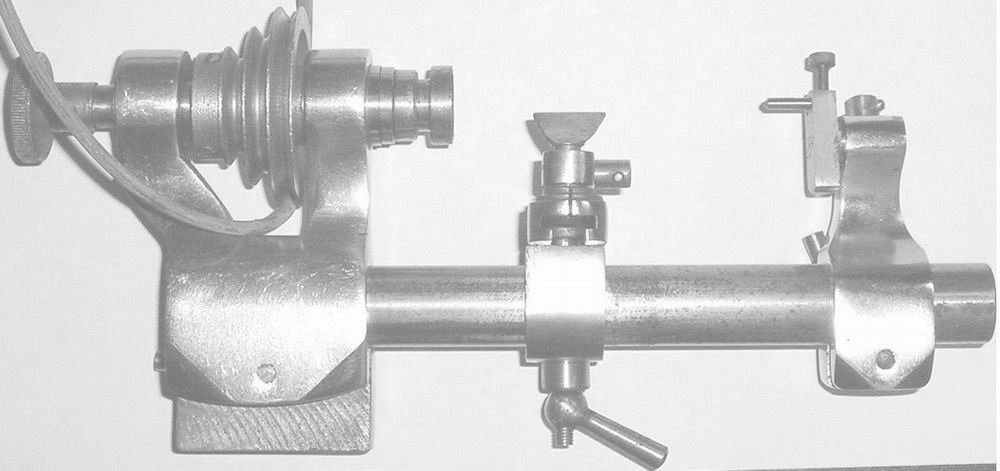

Это для установки центра задней бабки. В комплекте 4 центра с отверстиями внутри для сверления осей
И должны быть центра с прямым и обратным конусом. На Вашем фото они есть
Вот ещё фото

Этот пользователь сказал Спасибо! Buba B21 за это сообщение:

Сообщение от Buba B21 Посмотреть сообщение
Добрый вечер!
Спасибо большое!
Я не видел такого в использовании и было не понятно, как это происходит. К тому же я не понимал, что задняя бабка является ниже по высоте, чем передняя бабка. Теперь все ясно!
С уважением
Душан
