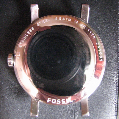

Было примерно так:

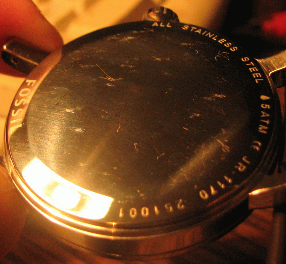

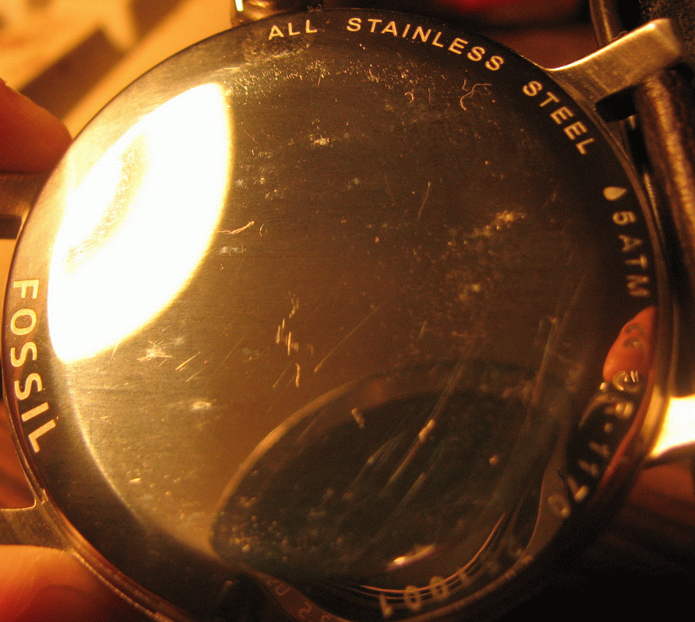

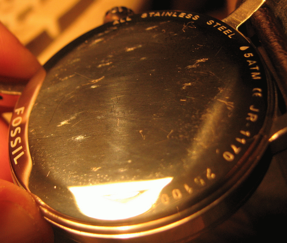

Стало так:
(Царапины, кстати, в реале выглядят не так страшно, как на фотографиях. И ещё: по фотографиям может создаться впечатление, что поверхность сначала была полированной, зеркальной, а потом стала более матовой (если можно так выразиться), но оно создается из-за иного освещения.)

не похоже на царапины от открывания
может какие-то песчинки или другие твердые частицы попали в зазор между напульсником и крышкой и в результате трения напульсника о крышку сделали эти царапины?

Возник вопрос - нормально ли, если после открытия часов на крышке появляются подобные артефакты? Так и должно быть, или часы открывались неаккуратно?
Эти царапины не от открывания крышки, это крышка терлась о что-то твердое. Такое зачастую бывает от металлического браслета или от бакли на кожаном ремне. Это я к примеру, помня о том что у вас напульсник.
Тут не всё так однозначно, может и в мастерской часы поцарапались от соприкосновения с приборами или со столом, может там и ваши царапины есть. А скорей всего, и то и то. Делить это сейчас в процентном соотношении....не уверен что надо.

Следы от открывания будут на торце крышки или как длинные царапины от торца к центру. Это когда открывашка срывается. То что на фото это следы от песка или стружки. Если сильно раздражают, то эту крышку элементарно полирнуть. Только непонятно зачем.

Сообщение от Inventor Посмотреть сообщение
так что вряд ли тут есть мои царапины
На будущее.
Внимательно осматривайте часы при получении из ремонта.
Сейчас уже поезд ушел, но можно было попросить устранить дефекты, возникшие в мастерской.
Не в обиду мастерам - форумчанам, часовщики бывают очень разные.
Кто-то относится к клиентским часам трепетнее, чем к своим, а для кого-то это устройство для зарабатывания на хлеб.
Мне возвращали и с царапинами, и с торчащими прокладками, и с пылью и сором на циферблате.
У вас на фото ничего страшного. Чуть полирнуть и всё.
