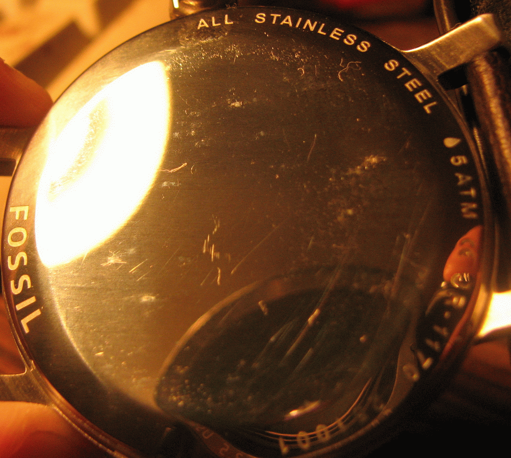

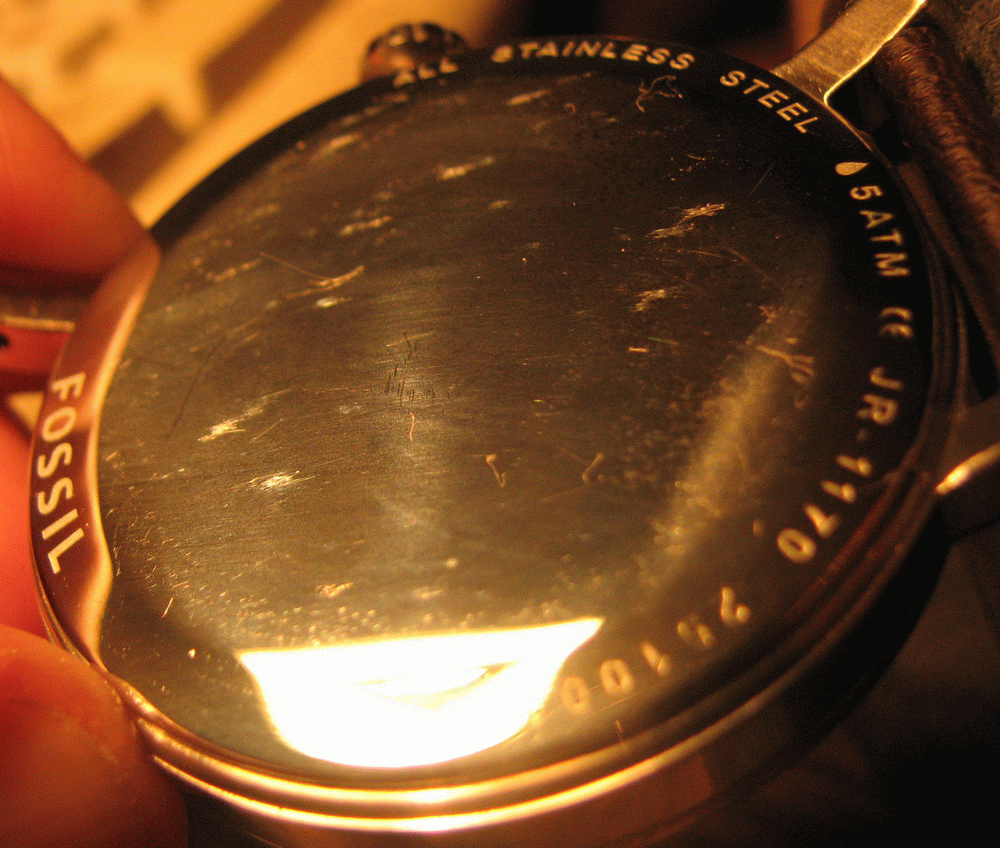

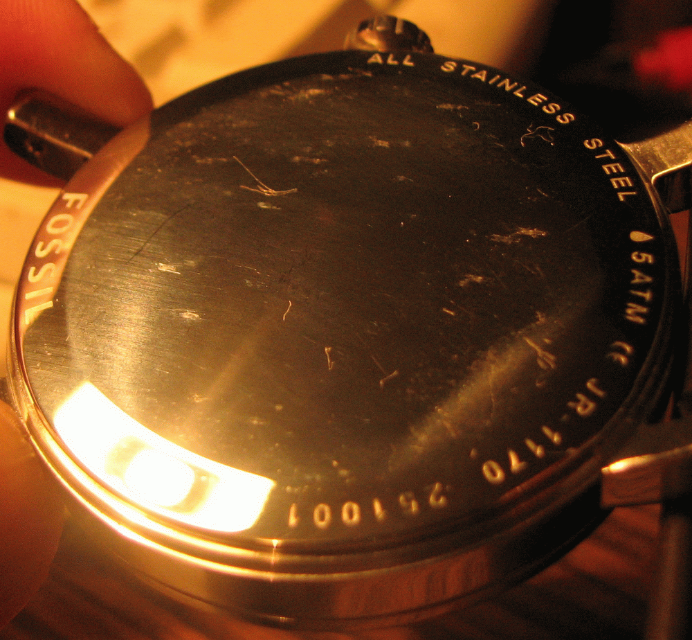

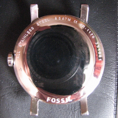

Отдавал я свои часы в мастерскую, и там их несколько раз открывали. После этого поверхность крышки была несколько потерта и поцарапана.
(У меня на часах своеобразный ремешок - широкий, что-то типа напульсника, полностью закрывающий заднюю крышку, поэтому я эти царапинки и потертости заметил не сразу.)
Возник вопрос - нормально ли, если после открытия часов на крышке появляются подобные артефакты? Так и должно быть, или часы открывались неаккуратно?
Было примерно так:
Вложение 534506
Стало так:
Вложение 534507
Вложение 534508
Вложение 534509
(Царапины, кстати, в реале выглядят не так страшно, как на фотографиях. И ещё: по фотографиям может создаться впечатление, что поверхность сначала была полированной, зеркальной, а потом стала более матовой (если можно так выразиться), но оно создается из-за иного освещения.)
Dima343 04.10.2013 07:39
не похоже на царапины от открывания
может какие-то песчинки или другие твердые частицы попали в зазор между напульсником и крышкой и в результате трения напульсника о крышку сделали эти царапины?
Андрей Крукович 04.10.2013 07:57
Сообщение от Inventor (Сообщение 2104442)
Эти царапины не от открывания крышки, это крышка терлась о что-то твердое. Такое зачастую бывает от металлического браслета или от бакли на кожаном ремне. Это я к примеру, помня о том что у вас напульсник.
Тут не всё так однозначно, может и в мастерской часы поцарапались от соприкосновения с приборами или со столом, может там и ваши царапины есть. А скорей всего, и то и то. Делить это сейчас в процентном соотношении....не уверен что надо.
PS с Dima343 почти одновременно ответили:)
dmvt1 04.10.2013 12:34
Следы от открывания будут на торце крышки или как длинные царапины от торца к центру. Это когда открывашка срывается. То что на фото это следы от песка или стружки. Если сильно раздражают, то эту крышку элементарно полирнуть. Только непонятно зачем.
Inventor 04.10.2013 13:03
Понятно, спасибо.
Я эти часы пока что надевал всего 2,5 раза, и то на короткое время, так что вряд ли тут есть мои царапины.
ВованВованыч 04.10.2013 13:13
Сообщение от Inventor (Сообщение 2104925)
На будущее.
Внимательно осматривайте часы при получении из ремонта.
Сейчас уже поезд ушел, но можно было попросить устранить дефекты, возникшие в мастерской.
Не в обиду мастерам - форумчанам, часовщики бывают очень разные.
Кто-то относится к клиентским часам трепетнее, чем к своим, а для кого-то это устройство для зарабатывания на хлеб.
Мне возвращали и с царапинами, и с торчащими прокладками, и с пылью и сором на циферблате.
У вас на фото ничего страшного. Чуть полирнуть и всё.
