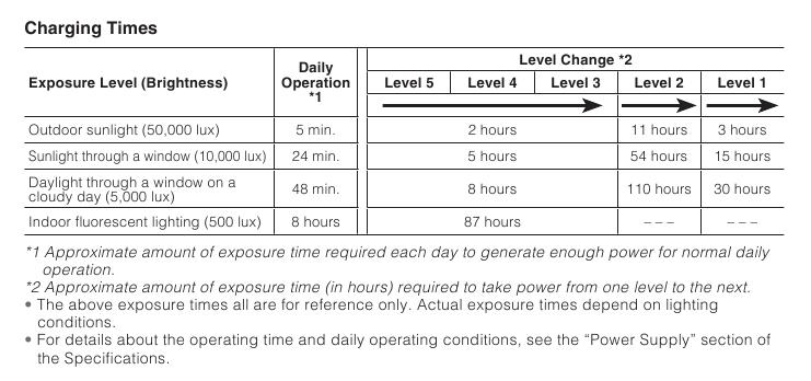

DopinG, вот вам табличка по длительности и источниках. От другого производителя, но думаю поможет разобраться

Удивительное дело, лежали часов 5 под лампой, близко и светло. Как только убираю из под неё сразу останавлюваются...

На подоконник и пусть лежат несколько дней. Если не поможет, значит аккумулятор на замену.
