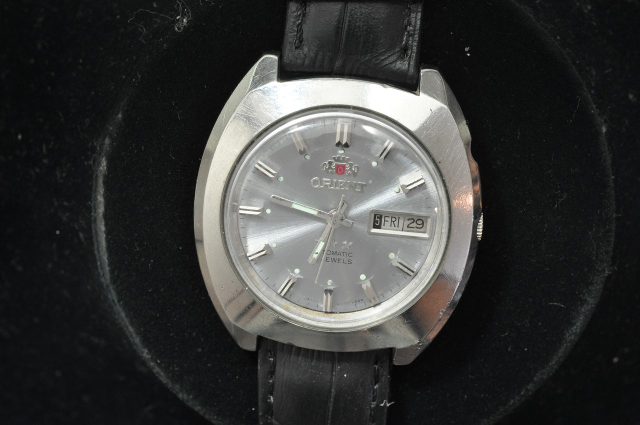

Вот такие часы у моего отца. Были куплены в середине-конце 80-х в Северной Африке. Они давно перестали ходить, и отец их забросил, несмотря на то, что очень любил. Я недавно вспомнил про них и хочу реанимировать отцу в подарок. Уважаемые форумчане, реально ли их починить/отреставрировать ? И можно ли выяснить, что это за модель, примерный год выпуска, хоть какую-то историю..?

точную модель и год выпуска уже не выяснить наверное,
важно знать что это три звезды, а значит в большинстве случаев механизм вполне можно восстановить до носибельного состояния, возможно достаточно просто почистить и смазать.
по поводу реставрации - нет ничего невозможного, вопрос лишь в цене. у вас отвалился логотип и осыпались люмточки рядом с часовыми маркерами. да и сами маркеры пообтрепались кажется. плюс полировка корпуса и возможно замена или полировка стекла (гранёное? - это осложняет). в общем надо узнавать.
написано ли что-то внизу циферблата? если что-то есть, воспроизведите, пожалуйста.

Внизу циферблата написано: JAPAN M 469CO528

механизм серии 469, хороший стандартный ориентовский трёхстрелочник с днём недели и датой. с ремонтом проблем не будет, новые часы на таком механизме стоят дешевле сотни долларов - это на случай полного донорства верхняя оценка.

А куда можно в ремонт отнести? В какой-нибудь сервис-центр Orient? Или, вот еще "Точный ход" рекомендуют? Ремонтируют в "Точном ходе" Ориенты?

Еще как ремонтируют! Сам господин А.Бабанин весьма уважительно относится к марке и не гнушается их ремонтом. Один из моих "Orient Automatic Multi Calendar" 1970-го года выпуска самолично в порядок привел.
Гарантию на ремонтируемый винтаж дают на пол-года, замер точности хода - бесплатно. Вы на их сайт зайдите, полюбопытствуйте.
